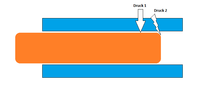

Ich muss den Druck eines sehr weichen Produktes (Material , Kanal)
ermitteln, der nach innen gerichtet ist. Das bedeutet, wenn ich mit
einem runden Gegenstand in das Produkt (den Kanal) eindringe, dann wird
hier ein sehr geringer Druck und eine Reibung aufgebaut.
Der Gegenstand bewegt sich hierbei. Jetzt ist die Frage, wie ich den
direkten Druck des Produktes auf den innen eingeführten Stabes messen
kann. Optimal wäre neben dem Druck auch noch der Reibungswiderstand.

Also wie auf dem Bild erkennbar (hoffentlich) übt der Kanal (durch einen
geringeren Durchmesser, dass müsst ihr euch einfach denken ... der Kanal
ist dehnbar) einen Druck auf das innen anliegende Rohr aus.
Es ist also ein nach innen gerichteter Druck, welchen ich messen muss.
Deshalb meine Idee (falls es dazu kein Messgerät gibt) an dem innen
gezeigten Rohr (welches orange dargestellt wird) Drucksensoren
anzubringen.
Um zudem noch den Druck vorne am Punkt "Druck2" zu messen, würde ich
statt dem Rohr eine Kugel zur Messung verwenden, und dann hinten den
Druck abnehmen.
Was halltet ihr davon? Gibt es dazu vielleicht schon etwas fertiges?

Meinst du ein elastisches Aussenrohr das durch einen Eindringkörper
gedehnt wird?
Da kannst du keinen "Druck" messen weil es keinen gibt. Es gibt eine
Auflagekraft die aber von zig Variablen abhängt (unter anderem von der
Reibung der beiden Körper).
Vllcht. kannst du indirekt messen. Die Kraft die der "Gleitkörper"
braucht um sich im Rohr zu bewegen. Da kannst du dann mit deiner
Freundin "Voruntersuchungen" machen ;-).

Mit Gegendruck "aus der Ferne" messen.
Eine Bohrung, längs durch den Stab bis fast vorne und dort eine
Querbohrung. Mit Flüssigkeit oder Luft langsam einen Druck aufbauen, bis
das Medium anfängt zu entweichen. Aus diesem Druck läßt sich auf die
Kräfte schließen, die der Schlauch ausübt.

Ausrechnen? Du kennst den Durchmesser vorher, nachher, fehlt nur noch
ein E-Modul, dann kannst du das rechnen. Und natürlich hat du einem
Druck, du hast ja eine Kraft und eine Fläche. Man spricht in dem Fall
von Flächenpressung.
