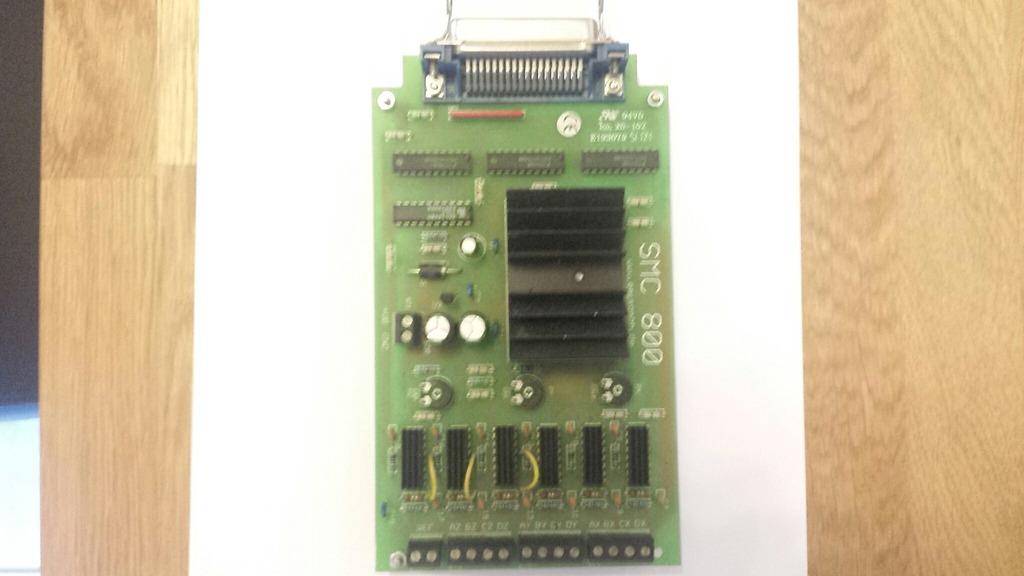

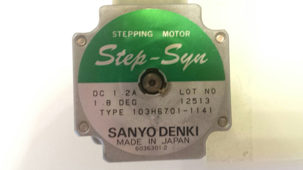

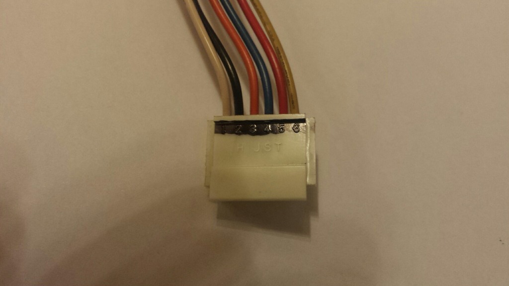

Ich habe eine Halbfertige Fräsmaschine erworben .
Mit dabei waren zwei SMC 800 Steuerkarten ( die von Conrad ) und diverse
Schrittmotoren unter anderem zwei "Sanyo Denki 103H6701-1141"
1 :Passt die Steuerkarte zu diesen Schrittmotoren ? ( Ich glaube eher
nicht.....da die Steuerkarte 0.8 A ausgibt und der Motor 1.2 A braucht ?
2: Wenn die nicht zu einander passen kann ich den Motor trotzdem
anschließen und ohne Belastung ausprobieren ob die Sachen überhaupt
funktionieren oder geht da was kaputt ?
Danke im Voraus

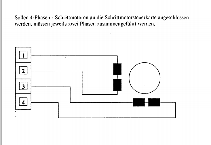

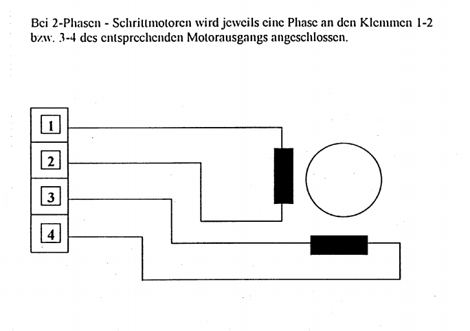

Ja, das kannst du. Die Motoren laufen dann mit 0,8A.
Aber den Strom würde ich genau einstellen. Wie, das erfährst du aus der
Doku von SMC.

OP #3745013
Danke für deine schnelle Anwort.
Leider war keine Software dabei .Habe gedacht das "Mach3" sich mit
dieser steuerkarte verträgt. Werde wohl mit der Testversion "WinPC-NC
Economy SMC" ausprobieren müssen.
Kann mir jemand mit dem anschließen weiterhelfen ?
Wie ich weiter obe schrieb .... Ich habe nur wenig bis gar keine Ahnung
, dazu kommt noch das ich unter Farbsehstörung leide .......
Bild 1 und 2 sind aus dem Datenblatt der Steuerung.

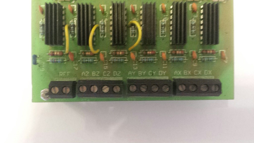

Bild 3 sind die Anschlussbuchsen von der Steuerung.

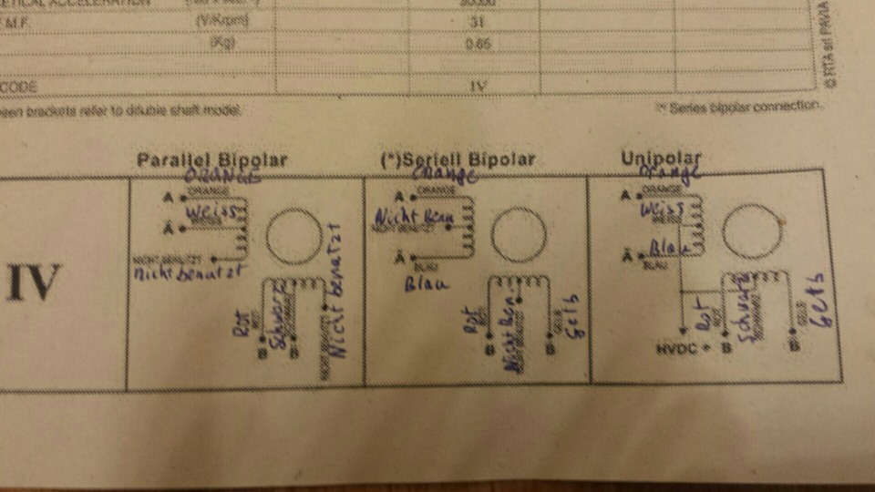

Bild 4 Der anschlussplan war mit den Motoren dabei.
Bild 5 Das sind die Kabel vom Motor.
Wäre toll wenn mir jemand sagen würde welches Kabel wo hun gehört.
ZB So: Kabel nr 1 anschlussbuchse "A" usw.
Danke im Voraus.

Ich würde die Karte wegwerfen und eine besorgen, die
Takt-/Richtungssignale verwendet. Dann bist du nicht an eine spezielle
Software gebunden, wobei ich WinPCNC durchaus für eine gute SW halte.
Aber die SMC800 ist technisch sowas von veraltet und leistungsschwach,
dass dagegen selbst die guten alten L297/L298 noch gut aussehen.

OP #3745523
@Helge ,
vielen Dank , hat ganz gut funktioniert. Die Motoren laufen zwar nicht
besonders rund und ich konnte die durch leichtes festhalten problemlos
stoppen . Im Eilgang machten die eine viertel Umdrehung, blieben stehen,
vibrierten und gaben ein  "Gangnichtrichtigeingelegt" Geräusch von sich
....... das liegt wohl an der fehlender power der steuerkarte .. Werde
mich nach einer neuen umsehen .

Gast #3745649
Mit welcher Spannung arbeitest du?
Und hast du denn den Strom eingestellt?
Der Unterschied zwischen 0,8A und 1,2A ist nicht so viel.
Wie groß ist denn die Fräse?
So ideal sind die Motoren nicht. Optimal sind welche mit vier
Anschlüssen.
Nochmal, du mußt unbedingt den Strom einstellen!
