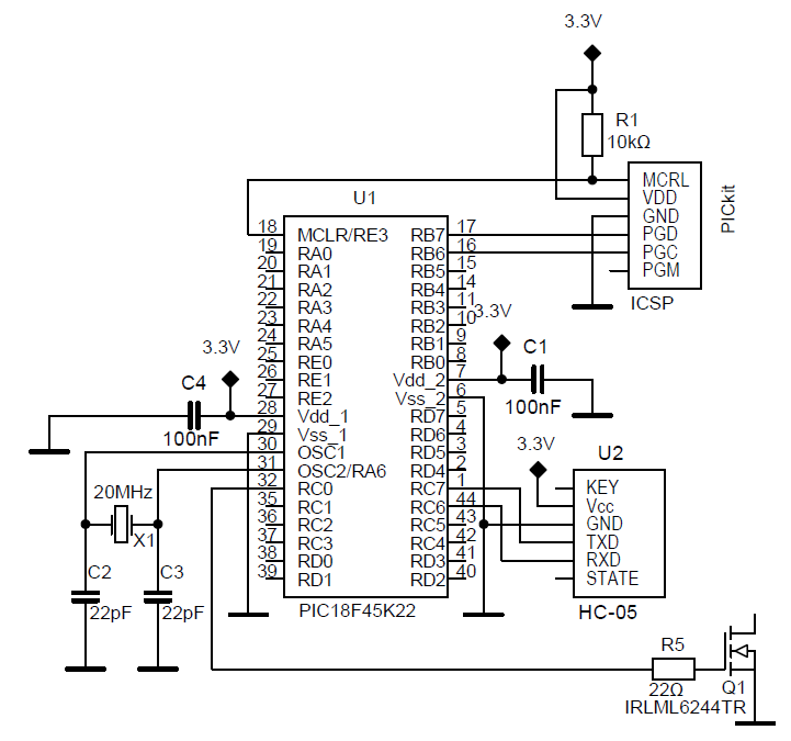

von Max H. (hartl192)
blopp schrieb:
> Nun sollen auch noch Sensordaten ausgewertet werden?
Das ist doch nicht unser Problem
Peter Becker schrieb:
> Zum Ein-Aus-Schalten werde ICH eine Android App erstellen
In Anhang der relevante Teil des Schaltplans und der leicht für deine
Anwendung modifizierte Code.
Es Funktioniert ungefähr so: Das Handy verbindet sich mit dem BT-Modul
und senden ASCII '1' oder '0' und den MOSFET ein- bzw. auszuschalten. An
den FET kommt dann das Relais oder was auch immer damit geschalten
werden soll.
Das Bluetoothmodul habe ich hier gekauft:
http://www.ebay.de/itm/121354569262?ssPageName=STRK:MEWNX:IT&_trksid=p3984.m1497.l2649
von Stefan F. (Gast)
Max H hat hier schonmal einen ersten Entwurf veröffentlicht. Aber ob
dies die Anforderungen erfüllt, lässt sich erst beurteilen, wenn die
Anforderungen bekannt sind.
Also Peter, wenn Du es ernst meinst, dann nenne bitte die Anforderungen.
Harald Wilhelms schrieb:
> Hier geht es aber um eine echte Neuentwicklung, die
> nicht mal so nebenher gemacht werden kann.
Ist es echt so aufwendig ein Bluetootmodul und ein Relais an einen µC zu
hängen und ein paar Zeilen Code zu schreiben? Die App will er ja, wenn
ich das richtig verstanden habe, selbst schreiben.
Zurück zum Thema:
Als Spannungsversorgung könnte man ein KFZ-UBS Ladegerät verwenden, dann
kann man sich die Schutzschaltung gegen Spannungsspitzen sparen.
Ich habe das als Anlass genommen um mich endlich mal mit dem internen
EEPROM zu beschäftigen. Im Anhang jetzt ein Code, der den aktuellen
Zustand nicht flüchtig im EEPROM speichert. Für das EEPROM werden zwar
nur 100.000 erase/write cycles garantiert, das denk ich aber mal sollte
reichen.
