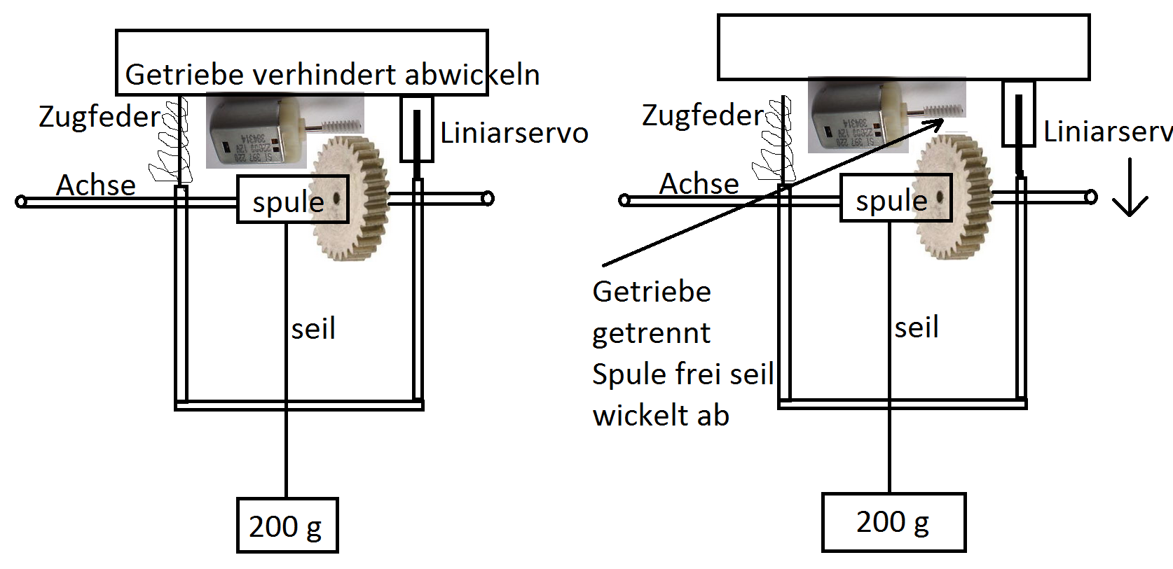

Hier mal ne schnelle Skizze, was ich vorhabe...

von Udo S. (urschmitt)
Was machst du bei deiner Konstruktion, wenn beim Anziehen des
linearservos Zahn auf Zahn steht?
Welchen Weg sollen die 200g hoch und runter gezogen werden?
Evt. ist eine Modellbauwinde, wie sie auf Modellsegelbooten eingesetzt
werden deine Lösung. Einfach von einem Servotester oder einem µC oder
einer einer Ne555 / 556 Schaltung anzusteuern

von Logger (Gast)
von Daniel S. (schuballaa)
Während der wiederverzahnungsphase wird die schnecke sehr langsam mit
ardoino gedreht und der linearservo auch sehr langsam das keine
beschadigungen entstanden können
