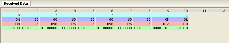

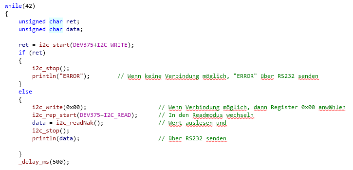

Jetzt versuche ich das Register 0x00 des ADXL375 zu lesen, was mir aber
nicht gelingt. Ich sollte hierbei den ID Code 0xE5 zurückbekommen, HTerm
zeigt aber 8 bytes an ( siehe Anhang ), die keinen Sinn ergeben.
Der kurze Programmcode ist auch als Screenshot dabei. Mit integriert ist
natürlich die RS232 und I2C initialisation.
Eine Idee von mir wäre, dass ich eventuell Datentypen miteinander
vertausch, wie es nicht sein sollte? Wisst ihr eine Lösung?

Gast #3746226
>Den Fall hast du aber nicht. Du willst lediglich vom Baustein lesen.
>Aber auch dazu musst du die Adresse von der du lesen willst an den
>Baustein geben.
>d.h. der Ablauf ist
>  i2c_start( DEV_375 + I2C_READ );
>  i2c_write( 0x00 );    // von Adresse 0 lesen
>  data = i2c_readNAK();
>  i2c_stop();
Tut mir leid Karl Heinz, aber das ist falsch und das Programm
im Bild sieht besser aus;)
Gast #3746231
println() erwartet sicher einen String, du gibst aber nur ein char.
Deshalb kommt der Müll da vermutlich raus.
