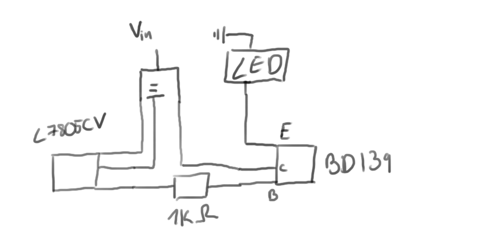

Ich fange gerade an mich mit µC zu beschäftigen und habe ein Problem mit
meiner Transistorschaltung. Ich kenne mich leider nur sehr sehr wenig
mit Elektrotechnik aus, vielleicht ist das also ein recht triviales
Problem :P
(Durch die Forensuche wurde ich nicht wirklich schlauer, auch wenn sich
einige Themen ähnlich anhören).
Der Aufbau ist in dem Bild zu sehen:
An einer Stromquelle (8*1,5V Batterien, teilweise nicht komplett
geladen) hängt ein Spannungswandler (L7805CV) der die vermeintlichen 12V
Spannung auf 5V reduzieren soll. Diese sind dann über einem 1kOhm
Widerstand mit der Basis eines Transistors(BD139) verbunden. An C liegen
die vermeintlichen 12V, an E eine LED Leiste.
Zur LED Leiste: 30 LEDs, 200mA, 12V DC
Was dazwischen für Widerstände verbraut sind weiß ich nicht.
Problem: In dieser Konfiguration ist nur ein sehr sehr sehr schwaches
leuchten zu erkennen. Wenn ich die LED Leiste direkt an die
Stromversorgung packe ists sehr hell.
Wo liegt da das Problem?
Wird der Transistor nicht ganz "geöffnet" oder hat er eine Art
Widerstand in sich? (Ja, ich habe nur sehr wenig Ahnung von der Materie
:P )
Vielen Dank schonmal

Und was soll diese Unsinnsschaltung eine Emitterfolgers bei der die LEDs
nur 5V abbekommen ?
Wenn du sie normal aufzeichnen würdest, würde dir sofort auffalen,
wo der Unterschied zur richtigen Schaltung liegt, falls man mit einem
NPN Transistor eine 12V Last schalten will.
Aber auch die richtige Schaltung nützt nichts.
An 8 1.5V Batterien kann keine 12V LED-Leiste, denn wie du selbst
erkennst, sind Batterien manchmal nicht ganz voll, sondern haben
beispielsweise nur noch 1V. Das sind dann 8V und die Leiste leuchtet
nicht mehr.
#3746249
Ein BD139 ist ein NPN
Der wird aber anders verbaut
                                    LED-Leiste
                                       |-+ C
   vom µC ----- Basiswiderstand -------|
                                         | E
   Masse --------------------------------+--------
Du schaltest im Grunde nicht der Led Leiste die 12V zu oder weg, sondern
du schaltest die LED Leiste an Masse bzw. davon weg. Dem Strom (bzw. der
LED-Leiste) ist das wurscht. Ein unterbrochener Stromkreis ist ein
unterbrochener Stromkreis - egal wo man ihn unterbricht.
Ob allerdings die 1k Basiswiderstand ausreichen, damit der notwendige
Strom durch die C-E Strecke des Transistors rinnen kann (und damit auch
durch die LED-Leiste) müsste man noch nachrechnen.

Vielen Dank! Mit der Schaltung funktioniert es optimal. Woran liegt es
denn, dass das so geschaltet sein muss? Ich find dazu irgendwie keine
gescheite Lektüre..
Gast #3746308
>Woran liegt es denn, dass das so geschaltet sein muss?
Das hab ich doch oben schon gesagt. Ganz lax erklärt:
Die Spannung am Emitter kann nicht grösser werden als
an der Basis. Wenn an der Basis 5V liegen können am
Emitter nicht mehr als 5V ankommen.
