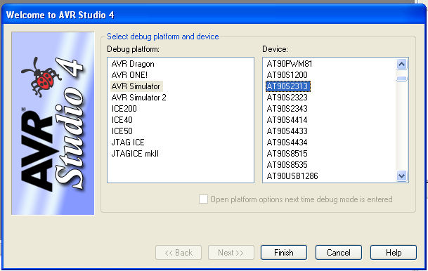

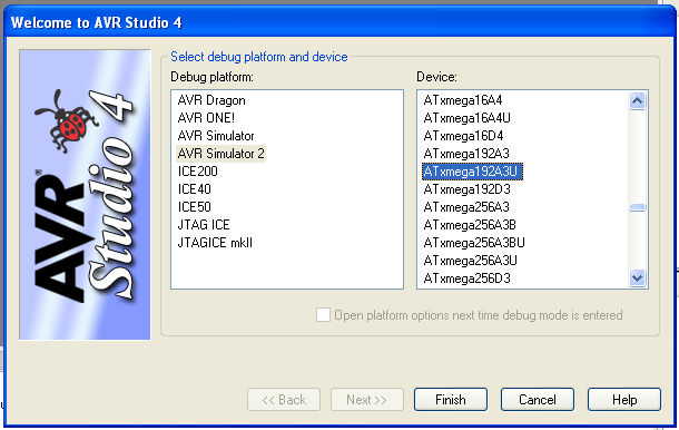

ich habe die selbe ATMEL-Studio Version und ebenfalls nun das Problem
mit dem AT90S2313 und ATXmega 192A3*U*-AU. Mann beachte unbedingt das
" U ", also nicht mit dem 192A3-AU verwechseln. Die U-Version besitzt
eine USB-Schnittstelle.
Welche ATMEL-Studio Version unterstützt beide Controller ?
Hintergrund :
Ich habe noch ein paar AT90S2313 die ich verbauen möchte,
evtl. sogar bei Projekten wo die Firmware bereits für einen
ATtiny2313(A) geschrieben wurde.
Bernd_Stein
von Bernd S. (Firma: Anscheinend Corner-Cases ;-)) (bernd_stein)
Mein Englisch ist zwar nicht das Beste, aber ich denke mit der
ATMEL-Studio Version 4.19 müsste die Sache klappen.
http://www.avrfreaks.net/index.php?name=PNphpBB2&file=printview&t=114813&start=0
http://www.atmel.com/Images/releasenotes_avrstudio419.txt
Bernd_Stein
Jepp.
Volltreffer.
Mit dem AVRISP mkII müsste ich sogar beide programmieren können.
Mal sehen.
Den Link zum AVR Studio 4.19 bekommt man natürlich im Besten µC-Forum.
http://www.mikrocontroller.net/articles/Atmel_Studio#Downloads
Bernd_Stein
