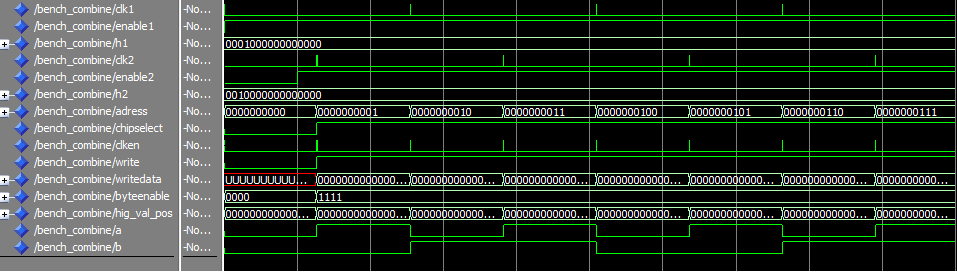

ich versuche den Code combine.vhd zum laufen zu bewegen. Unter ModelSim
funktioniert er wie er soll (siehe Anhang). Leider funktioniert er auf
den FPGA nicht (der Counter zählt nicht). Über Testpins habe ich
sichergestellt, dass die Eingangssignale gleich den in der Simulation
sind. Die Frequenz von clk1 und clk2 betragen jeweils 40kHz und sind um
180° phasenverschoben. Das high von clk1 und clk2 liegen über 20ns an.
Könnt ihr mir weiterhelfen? Wo ist der Fehler?
Moderator (Firma: Titel) Persönliche Seite #3747011
Tobi schrieb:
> Wo ist der Fehler?
In deiner Takterzeugung. So wird das niemals gehen.
Hier werden Setup- und Hold-Zeiten verletzt, das wird niemals
zuverlässig auf richtiger Hardware laufen:
  clk <= clk1 or clk2; -- Hoppala! Ein Kombinatorischer Takt.
                       -- So macht man das aber nicht.
                       -- Da hat dir die Toolchain sicher was gesagt...
  process(clk...)      -- Siehe Kommentar unten...
    begin
      if clk = '1' and clk'event then
        -- mal angenommen, eine steigende Flanke von clk1 wäre der Grund,
        -- dass wir hierher kommen
        if enable1 = '1' and clk1 = '1' then
              -- dann ist clk1 hier nicht sicher schon '1',  weil in der
              -- Realität Laufzeiten im FPGA sind, und zudem noch eine
              -- logische Verknüpfung mit enable zu durchlaufen wäre.
              -- Auf jeden Fall erwarte ich hier in der Realität einen Takt Latency.
        elsif enable2 = '1' and clk2 = '1' then
        else
BTW:
>  process(clk,clk1,enable1,h1,clk2,enable2,h2)
Da ist viel zu viel in der Liste. clk allein würde reichen...
Gast #3747015
Ziemlich wilde Sache, die du da machst.
Nur beim kurz drüber schauen sehe ich:
kombinatorische Takte --> gefährlich
Takt selbst nochmal kombinatorisch verknüpft --> sehr gefährlich
Also alles in allem ist das echt ein ganz gruseliger Code und alles
andere als synchron.
Daran wird es auch irgendwo liegen, dass dein FPGA nicht das macht, was
du gerne hättest.
Du baust an einer Stelle ein Register für writedata wo du den Eingang
des Registers mit dem Takt verknüpfst.. das geht mit großer
wahrscheinlichkeit schief. Und wenn man genauer drüberschaut, wird man
noch viele andere "Schweinereien" dieser Art in deinem Code finden.
Woran es jetzt konkret liegt, sehe ich auf die Schnelle auch nicht.
Aber was ich sehe ist, dass der ganze Code so ziemlich gegen alle Regeln
verstößt, die man bei synchronen Designs einhalten sollte :-(
Gast #3747184
Vielen Dank :)
habe jetzt den Code geändert und er Funktioniert jetzt:
