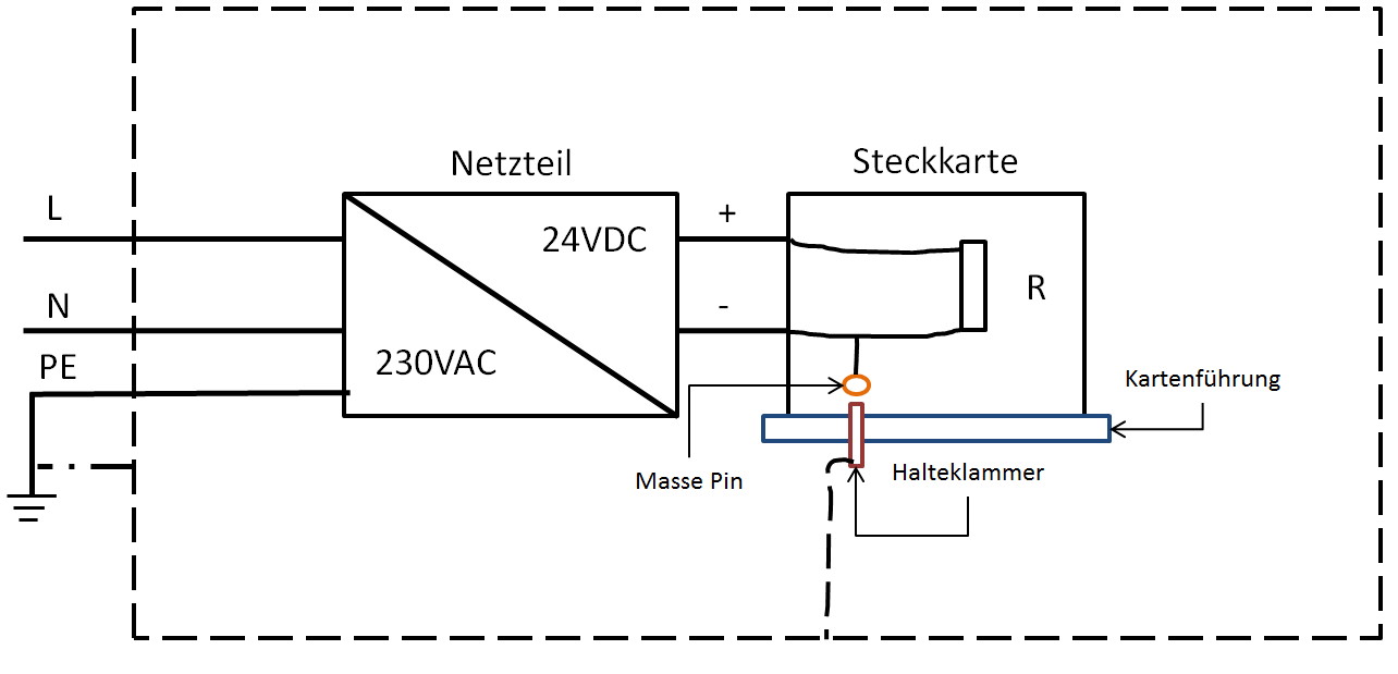

Hallo Forum,
ich bin gerade dabei die Isolierungen innerhalb eines Gerätes zu Testen.
Dies geschieht über einen Hochspannungstest. Wenn es einen Überschlag
innerhalb des Gerätes gibt zählt der Test als durchgefallen. Dabei
werden 1,7KV AC zwischen folgenden Messpunkten angelegt:
1.  L und sekundäre Masse
2.  N und sekundäre Masse
3.  Und das selbe noch einmal mit sekundärer Versorgung, also „+“ gegen
L/N
Das Gerät selbst besteht aus einem geerdetem Rack-Metallgehäuse, einem
Netzteil 230VAC/24VDC und mehreren eingeschobenen Platinen die den
Sekundärstromkreis bilden.
Jetzt habe ich aus meinen Messungen eine äußerst verwirrende Erkenntnis
gezogen. Mir ist klar wie ich das Problem (einen Durchschlag) lösen
kann, aber nicht weshalb es zustande kommt.
Wenn ich die oben aufgeführten Messungen durchführe und nichts am Gerät
verändere, außer dass ich eine bestimmte Steckkarte ausgesteckt lasse
bei der später das Problem auftritt, werden alle Tests problemlos
bestanden – es gibt keine Überschläge.
Jetzt zu der „Problemsteckkarte“ – ist diese eingesteckt gibt es einen
Überschlag. Auf der Steckkarte gibt es einen µC und ein paar R‘s und
C’s. Die Steckkarte wird über eine Kartenführung aus Kunststoff in das
Rack geschoben. In dieser Kartenführung ist eine Art Halteklammer
angebracht, die über das Gehäuse geerdet ist. Ganz am Rand der
Steckkarte ist ein Massepin, der etwas unter einem Millimeter Abstand
zur Halteklammer hat. Mit anderen Worten: Durch diese Steckkarte gibt es
einen geringen Abstand von unter einem Millimeter zwischen Masse und dem
Gehäuse – sprich der Erdung. Und genau hier knallt es – und zwar bei
jeder oben beschriebenen Messung. Jetzt kann man sagen klar knallt es,
da der Abstand zwischen Erdung und Masse eben an diesem Punkt so gering
ist, aber:
1.  Das Netzteil selbst bietet einen Schutz zwischen z.B.: L und PE, L
und GND, L und Masse usw. dieser wurde auch erfolgreich getestet.
2.  Man kann doch diese Luftstrecke von unter einem Millimeter zwischen
Halteklammer und Massepin noch als kleine Zusätzliche Isolierung zu der
vom Netzteil ansehen. Selbst wenn diese hinfällig klein ist wieso wird
dadurch die Isolierung des Netzteils aufgehoben – wieso der Durchschlag
zwischen z.B.: L und PE oder L und GND.
3.  Wenn ich die Messung zwischen L und GND /PE durchführe, wie wird
dann überhaupt der Stromkreis zu L hin geschlossen (sodass ein
Überschlag zustande kommen kann). Dazu fällt mir nur ein, dass es im
Netzteil Y-Kondensatoren gibt die L mit PE verbinden aber wie gesagt das
Netzteil für sich hält ja den Messungen stand.
Folgendes habe ich noch ausprobiert:
Ich habe den Massepin mit der Halteklammer bzw. der Erdung
kurzgeschlossen -> Kein Durchschlag.
Ich habe eine Leitung an Masse gelötet, die besagte Steckkarte entfernt
und die angelötete Masseleitung jeweils direkt an Erdung gelegt, oder
über einen geringen Abstand (so wie der Abstand von Massepin der
Steckkarte zur Halteklammer) -> Kein Durchschlag.
Mir fällt dazu nur eine Ursache ein, meint ihr das kann hinkommen ?:
 Durch den geringen Abstand zwischen Massepin und Halteklammer entsteht
ein parasitärer Kondensator zwischen GND und Erdung. Wenn ich jetzt eine
Messung zwischen L und GND durchführe beginnt das System bestehend aus
den Y-Kondensatoren im Netzteil und dem parasitärem Kondensator und
sonstigen Einflüssen zu schwingen. Dadurch entsteht eine höhere Spannung
der die Isolierung des Netzteils nicht mehr gewachsen ist.
Anders kann ich es mir nicht erklären, aber besonders logisch erscheint
es mir trotzdem nicht. Ich hoffe mit meiner Skizze kann man die
Problematik einigermaßen nachvollziehen.
#3747026
Du hast einen kapazitiven Spannungsteiler aus Entstörungsbauteilen und
parasitären Effekten, dessen eine (nicht ausreichend Spannungsfeste)
Hälfte du mit der Verbindung Klammer zu Massepin kurzschließt. D.H. du
zwingst die schwebende Masse auf ein definiertes Potential. Schwingen
tut da nichts.
Gast #3747048
von 3femtofarad ?
Ich denke die Erklärung ist einfacher.
Dein Gesammtsystem bildet einen Kondensator zwischen Prim und sek. Oft
noch unterstützt von einem 3KV Kerko zwischen prim gnd und sek gnd.
Diese Kapazität ist schon geladen auf irgendwas weil es keine
wesentliche ohmsche Verbindung gibt die was entladen würde.
Jetzt haust Du einen > 2KV Puls da rauf, baust aber eine Funkenstrecke
von <1mm über die prm / sek Kapazität.
Was soll da wohl passieren ?
Leg doch sek. gnd fest auf PE, das empfiehlt sich ohnehin in den meisten
Fällen, oder brauchst Du einen 'floatenden' sek gnd im HV Bereich ?

OP #3747089
Ich bin grad platt...
hab jetzt wie Ihr vorgeschlagen habt die Masse geerdet und siehe da,
keine Probleme mehr. Ich muss mir das jetzt erst nochmal durch den Kopf
gehen lassen. Solange schon mal die Frage: Gibt es irgendwelche
Nachteile, wenn ich Masse auf Erde lege, also jetzt keine
Schaltungsspezifischen sondern generelles - auch im Hinblick auf
Sicherheit.
