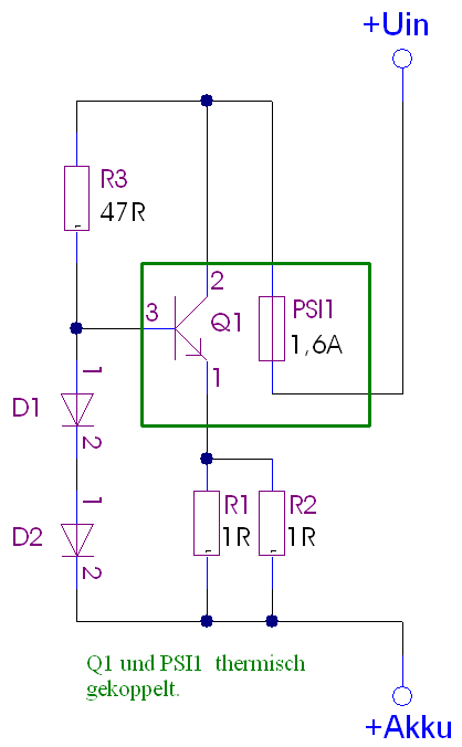

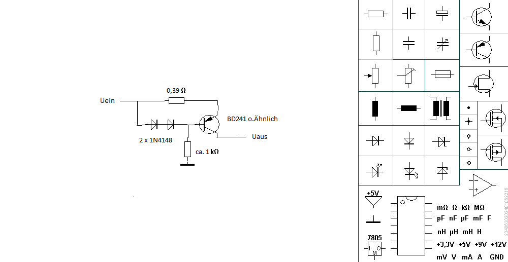

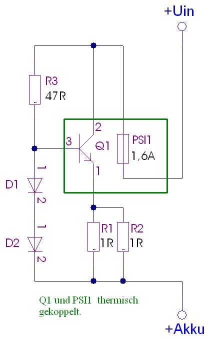

von TomA (Gast)
Hallo Matthias,
das ganze sollte mit einem Transistor, als Stromquelle, zu lösen sein.
Wenn der Spannungsabfall am Emitterwiderstand größer wird als die
Flußspannung einer Diode, nimmt der Transistor den Strom zurück (UF der
zweiten Diode kompensiert UBE des Transistor).
Als Flußspannung ist ca. 0,65V anzusetzen und damit: 0,65V / 1,6A ~
0,4Ohm.
Am besten ausprobieren, oder simulieren, um die genauen Bedingungen zu
ermitteln.
Kleinere Ströme läßt der Transistor durch, im Bereich bei ca. 1,6A macht
er dicht. Die Schaltung wird ca. 2V für sich selbst brauchen. Ist nicht
die einzige Möglichkeit, aber einfach zu realisieren.
Gruß. Tom

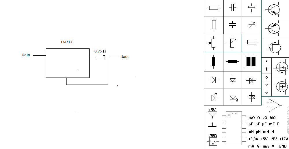

von TomA (Gast)
Hallo Matthias,
nicht vergessen, der Transistor muß auf einen Kühlkörper. Bei Kurzschluß
oder einem leeren Akku fällt über dem Transistor die volle
Eingangsspannung, bei 1,6A Strom ab. Also ca. 20V * 1,6A = 32Watt.
Im Datenblatt des LM317 (National-Semmelconductor) ist eine noch
einfachere Schaltung zu finden. Der LM317 als Stromquelle (Bild im
Anhang). Auch der muß gekühlt werden.
Gruß. Tom

von TomA (Gast)
@npn: Danke für den Hinweis.
Bei 1,6A betreibt man den LM317 bereits ausserhalb seiner Spezifikation.
Man könnte allerdings den Strom etwas reduzieren, dann reicht der LM317
wieder. Den Strom bestimmt der Widerstand im Ausgang. Er berechnet sich
zu:
    R = 1,2V / Isoll
    z.B: für 1,2A  -  1,2V/1,2A = 1Ohm
viel Erfolg. Tom
von Potibrutzler (Gast)
sorry, der Trasi ist falsch gezeichnet:
                                _____
          ---------------------|LM317|-----o-----------
                               |_____|     |
                      |-----------o---------
                      |  ___  |   |
           -----------o-|___|-o---o---------------------
Grüße

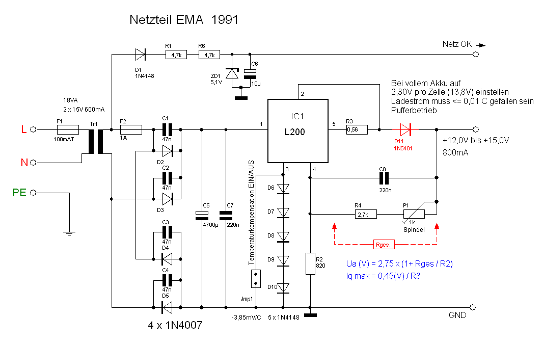

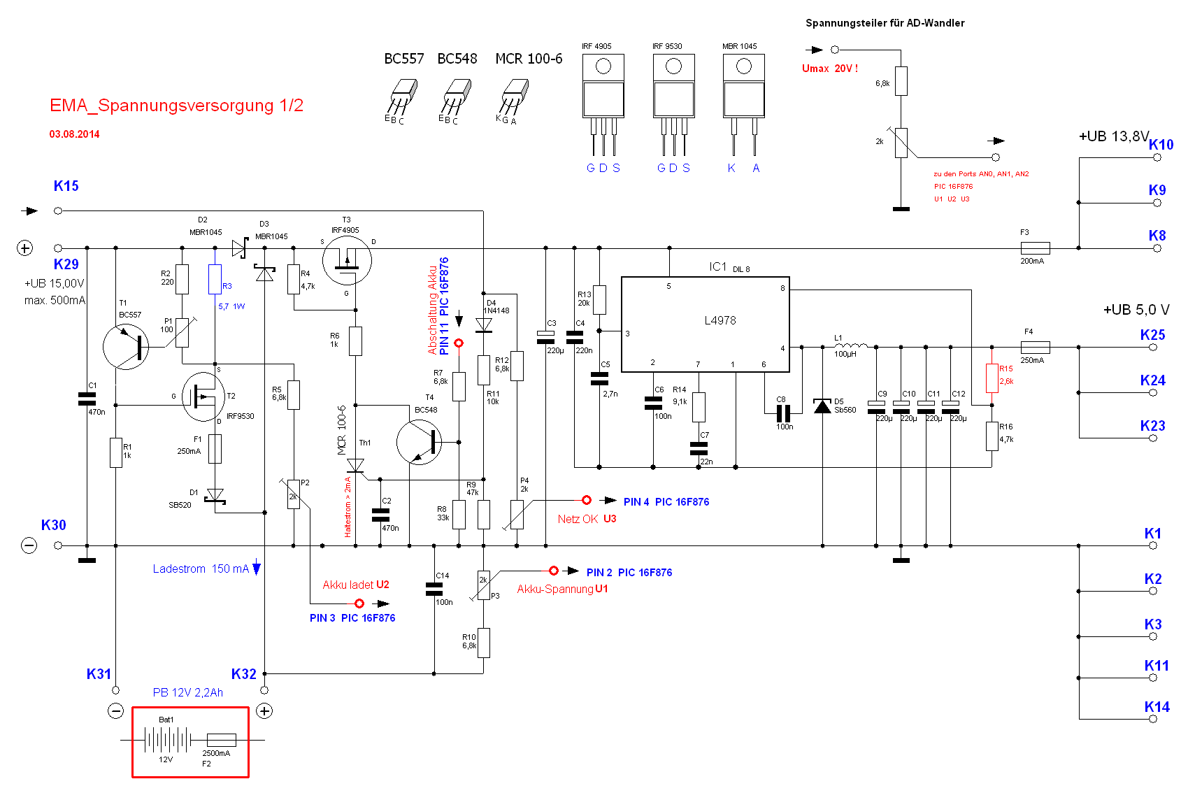

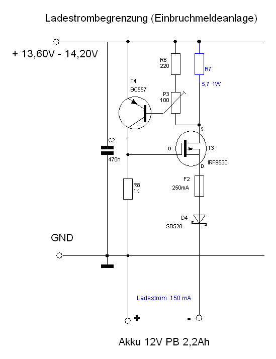

von Thomas B. (thombde)
Ich habe auch mal tagelang versucht eine Ladestrombegrenzung für meine
Alarmanlage zu bauen.(war 1990)
Der LM317 (350) geht wohl, aber er ist nicht wirklich gut geeignet.
Inklusive Zusatzbeschaltung  verbrät er mir zu viel Leistung.
Dann habe ich es mal mit dem L200 versucht, und der war wesentlich
besser.
Mittlerweile funktioniert die Schaltung 20 Jahre.
Die Akkus tausche ich sicherheitshalber  alle 4 Jahre aus.
Die Typen von Panasonic hatten danach locker noch 80% Kapazität.
Da ich den Stromverbrauch weiter reduzieren wollte, habe ich mich dann
für die oben angehängte Schaltung entschieden.
(Läuft seit 1 Jahr ohne Probleme)
Vorraussetzung ist aber eine stabile einstellbare Eingangsspannung.
(am besten Schaltregler)
Die Bauteilwerte für 1,6A müssen natürlich noch berechnet werden.
Bei 1,6 A sollte der P-MOS schon Linearbetrieb zulassen.
von TomA (Gast)
Hallo Potibrutzler,
wenn Matthias die Spannung geregelt haben will und den Strom begrenzt,
ist dein Vorschlag besser. Meine Schaltungen zeigen nur
Strombegrenzungen für vorhandene Spannungsregler.
Gruß. Tom
Ups, Polarität am Akku ist leider falsch gezeichnet, sorry :-)
von U. M. (oeletronika)
> Matthias Machmal schrieb:
> So wenig wie möglich. LM317 hab ich z.B. noch rumliegen.
ein einziger LM317 ist bisschen schwach dafür.
Parallelschaltung von z.B. 3 Stück  LM317 in Stromquellenschaltung mit
je ca. 0,5A würde auch funktionieren. Die kann man zusammen auf ein
Kühlblech montieren.
Dann empfehle ich dir aber noch einen Polyswitch (1,6A), der thermisch
gekoppelt  mit auf das Kühlblech geklebt wird. Dieser spricht bei etwas
über 100°C an und macht dann dicht (wird hochohmig). Damit muss man
nicht thermische Sicherheitsschaltung der Regler in Anspruch nehmen.
Ansonsten kann man auch mit einem dicken Transistor eine einfache
Stromquellenschaltung mache. Siehe Bild.
Da habe ich auch so einen Polyswitch als Übertemperaturschutz mit
vorgesehen.
Gruß Öletronika
von Technikgenie (Gast)
> Hallo,
> vorgesehen.
> Gruß Öletronika
Genau. Dein Vorschlag schwebte mir auch vor. Denn die
Polyswitch-Elemente sind in mehreren Hinsichten cool einzusetzen:
- keine unnötige Runherumbeschaltung nötig
- Schaltschwelle bei ca 98 Prozent immer konstant, solange die Last den
Spitzenwert nicht länger als 1 Sekunde überschreitet
- unscheinbar ein eintziges Bauteil
- kostengünstig ab 1 € / aufwärts je nach Bauform (Flink, Mittelträge,
Träge) bei Conrad-Elektronic, Reichelt, ELV, SanderElektronik, usw
etwas teurer, aber dafür auch die Vielfalt in den gebräuchlisten
Stromstärken erhältlich
- selbstrückstellend als Direkte Sicherung des Stromkreises --> bei
Stromüberlastung unterbricht dieses Element die Stromzufuhr,
Lastüberlastungsursache ausmerzen - anschliessen - NIE WIEDER Sicherung
wechseln - spricht allein schon für den Einsatz ÜBERALL.
Also einfach in die Plus-(oder Minus-)-Leitung in Reihe zum Verbrauer
geschaltet - erfüllts den gewünschten Zweck einer
"Konstantstrom"-Stabilisierung - und das Bereich von 1 bis 35 Volt. Gibt
auch 63 V - Versionen - sieht aus wie ein ganz normaler Varisator / bzw.
Scheibenkondensator, Aufgedruckt ist die Schaltspannungszulässigkeit und
die Ansprechstromstärke in A
PS:
Die Schaltung mit dem L200 und mit dem P-MOS
funktioniert seit 20 Jahre.
Der Temperaturbereich ist  15-25 Grad.
Habe nie Probleme gehabt.
Vielleicht sollte ich mal den ganzen Schaltplan einstellen.
Es geht hier aber auch nicht um Schnellladung.
sondern  eher um Pufferbetrieb,
Ich hänge mal den Schaltplan dran.
Thomas
von Harald W. (wilhelms)
Irgendwie vermisse ich in der Schaltung den L200. Hat er sich
vielleicht unter dem L4978 versteckt? :-)
Da hast du völlig Recht  :-)
Ist aber Standartbeschaltung nach Datenblatt. (L200)
Schaltplan werde ich morgen nachliefern.
Thomas
PS:
Vielleicht hat auch jemand eine Idee, wie man das hätte besser
machen können.
Bin sehr dankbar für Kritik oder Info´s
Sorry , eine Masseverbindung zum  L4978 fehlt.
Auf der Platine ist aber alles richtig.
(habe ich vergessen zu ändern)
Thomas
Ich liefere mal den Schaltplan nach.
Ich musste ihn erst mal neu Zeichnen, denn 1991
habe ich die Schaltpläne meist noch von Hand gezeichnet.
(oder mit WS-Cad)
Das Netzteil mit dem L200 versorgt die Schaltung die ich
weiter oben mal eingestellt habe.
Bei einem Strom von 1,6A müsste R3  0,28 Ohm haben
Wenn kein Akku dranhängt, kann D11 und die Temperaturkompensation
entfallen.
Wobei ich gar nicht so sicher bin ob man die überhaupt benötigt.
Die eigentliche Ladestrombegrenzung ist bei mir aber über
den P-MOS geregelt.
Ich benötige ihn, damit bei leerem Akku die Stromversorgung der
Alarmanlage nicht zusammenbricht.
Und weil der maximale Strom von 2A nicht vom Netzteil gestemmt werden
kann.
Das übernimmt dann der Akku.
Wenn der TO schon eine stabile temperaturkompensierte (einstellbare)
Spannung zur Verfügung hat und den Strom auf 1,6A begrenzen will, würde
ich das mit dem P-MOS machen.
Ansonsten halt L200 oder LM350
Oder so:
http://www.mikrocontroller.net/attachment/189132/Bleigel-Akkulader.pdf
Hier ist auch noch was mit dem L200.
http://bwir.de/downloads/L200_deutsch.pdf
Warum hast Du den Kerkos über dieDioden geschaltet? Ich kenne
das eigentlich nur für Audio, um Störgeräusche zu vermeiden.
Gruss
Harald
