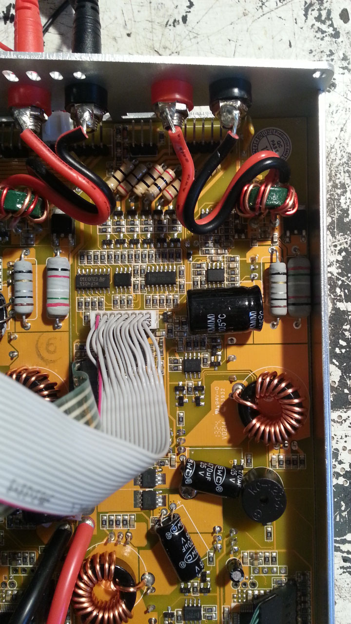

Ich bin Modellflieger und habe beim Laden eines Flugakkus LiPO (6S 22V)
versehentlich die Anschlüsse verpolt.
Nun bringt mein 4-fach Ladegerät auf dem betroffenen Port den Fehler
"Main Connection Error" sobald ich einen LiPo zum Laden anschließe.

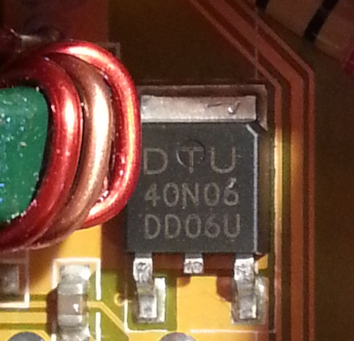

Ich habe nun alle Bauteile auf der Platine des Ladegerätes mit denen der
funktionierenden Ports "vergleichs-gemessen" und bei einem Mosfet gab es
Abweichungen (Bezeichnung: DTU40N06DD06U).
Deshalb würde ich diesen gern tauschen und hoffentlich damit den Port
wieder reparieren.
Hoffe es kann mir geholfen werden da ich zwar löten kann aber mit den
techn. Bezeichnungen eher nix am Hut habe.
Vielen Dank für Eure Hilfe

z.B. IRFR2405 bei Reichelt.
von Helge A. (besupreme)
Dann ist die Bezeichnung des Teils doch klar..??
Kaufe dir irgendeinen N-Mosfet mit 40A und 60V, der da reinpaßt.
von hinz (Gast)
Oder IRFR3806 via eBay.

@Helge - Du hast schon Recht - die Bezeichnung kenne ich.
Habe mich nicht deutlich genug ausgedrückt. Das Problem ist
eher, dass ich aus der Aufschrift keine Leistungsdaten ableiten kann.
(Weil ich mich damit nicht so gut auskenne.)

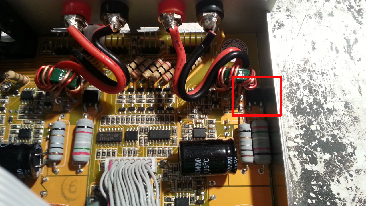

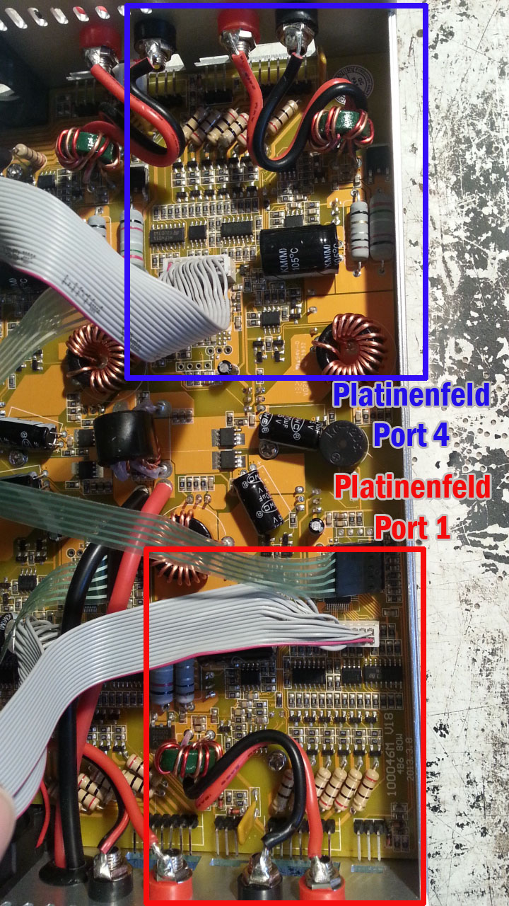

Habe nochmal ein paar Bilder gemacht - vielleicht gibts hier ja sogar
Experten unter Euch die mir anhand der EinbauLage sagen können ob
der Fehler, nach meiner Verpolung, überhaubt an dem angesprochenen
Mosfet liegen kann.
Grüße
W-Man
Das kann gut möglich sein. Weitere Möglichkeiten sind die fetten
Widerstände.
Wenns den Mosfet gestreckt hat, dürfte der am wahrscheinlichsten 0Ω
zwischen oberem und dem unteren rechten Pin haben.
von Gerald B. (gerald_b)
Was ist unter der Platine an den 3 recht dicken Beinen links vom FET
unterhalb der Drossel? Eine Shottky-Diode?
Drossel und FET sieht ziemlich nach Schaltregler aus. Sonst müßte der
FET gekühlt werden, wenn der linear betrieben würde. Die Drossel liegt
beim Step-down Regler in Reihe zum Ausgang und die Shottky hinter der
Drossel in Sperrichtung gegen Masse. Bei Verpolung hast du dann durch
die Drossel einen Kurzen gegen Masse! Der Elko mag ebenfalls keine
mittelfristig dauernde Verpolung. Wenn die Shottky schneller ist,
schützt sie immerhin den Elko :-P
Der FET wird sicherlich auch noch eine Substratdiode haben, die dann
Unfug macht.
Gruß Gerald

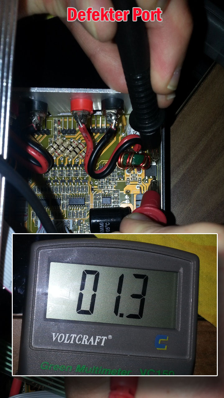

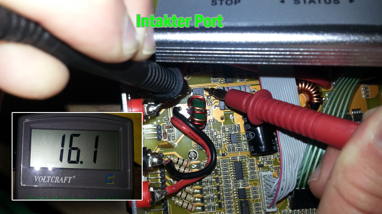

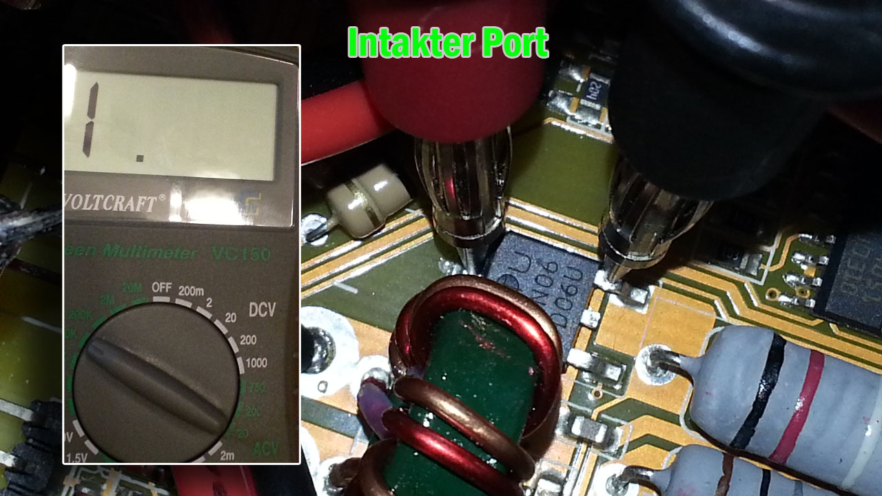

von Christian W. (w-man)
@Helge,
habe grad nochmal folgendes gemessen ...
von hinz (Gast)
Christian W. schrieb:
> @Helge,
Und mit anderer Polarität?
>> @Helge,
Sorry für die dumme Frage - meinst Plus und Minus des Messgerätes anders
rum an die Kontakte halten?
von hinz (Gast)
>>> @Helge,
Ja.
So mit umgekehrter Polarität ( :-) )...
von hinz (Gast)
1,2kOhm deuten nicht auf einen defekten MOSFET hin.

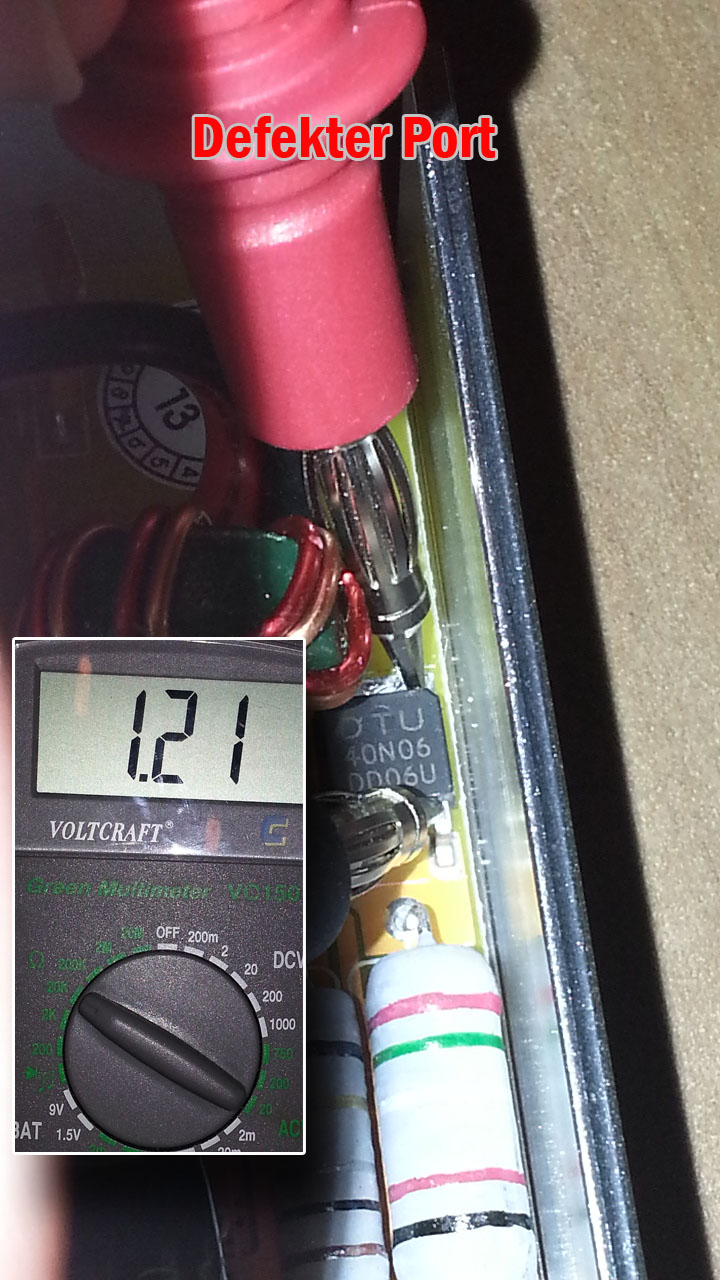

Weiß nicht ob ich die Fehlerquelle gefunden habe...
Habe jetz mit folgender Einstellung gemessen. (siehe Foto)
Rotes Kabel am oberen (breiten) Pin des Mosfets und das Schwarze jeweils
an den 3 unteren Pins, nun die Ergebnisse.
Beim intakten Port:
Piepen nur beim mittleren Pin
Beim defekten Port:
Piepen beim mittleren und linken Pin
Hilft das?
Sorry falls ich mich sehr glatt anstelle.
von Maik M. (myco)
Der Mosfet ist mit Sicherheit hinüber, er hat vorwärts (D->S) wie
rückwärts (S->D) den selben Widerstand gemessen. Vorwärts sollte er
extrem Groß sein (nicht messbar mit dem Spielzeug) und Rückwärts
gleichwertig zur Body-Diode.
Kann natürlich sein, dass da noch was parallel liegt, was
durchgeschossen ist, ich gehe aber nicht davon aus.

von hinz (Gast)
> Werde den Mosfet tauschen
Jetzt bau den erst mal aus und miss ihn dann außerhalb der Schaltung.
Guten Morgen;
@Hinz - Habe den Mosfet heut Morgen ausgelötet und der Durchgangston ist
nach wie vor auf dem mittleren und linken unteren Pin. Also scheints den
Mosfet auf jeden Fall durchgehauen zu haben wa.
Habe auch nochmal alle anderen Bauteile und Elemente durchgemessen,
dabei waren keine Unterschiede zwischen den intakten Ports und dem
defekten festzustellen.
Also werde ich mal nach dem Ausschlußprinzip den Mosfet tauschen.
Grüße
Christian
von hinz (Gast)
Ja, definitiv. Dass dabei nicht auch der Kanal niederohmig geworden ist
überrascht mich allerdings. Aber egal, besorg dir Ersatz, die Chancen
stehen sehr gut, dass die Kiste hinterher wieder völlig in Ordnung ist.

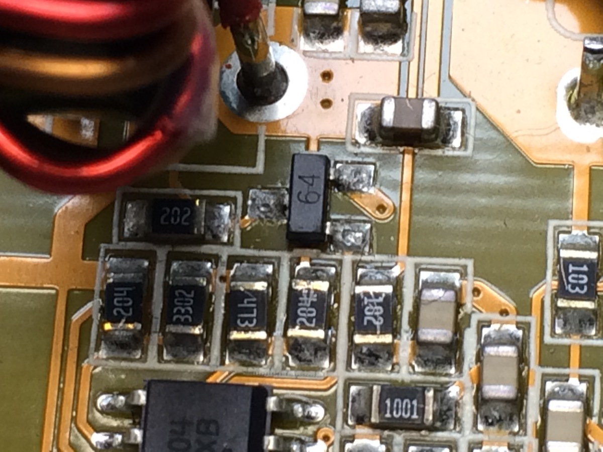

von Manfred (Gast)
Hallo Christian,
Ist ja schon eine Weile her, ich hatte das gleiche Problem und bin per
Zufall auf den Beitrag gestoßen.
Bei mir war auch der 40L06 defekt und noch zusätzlich der
Ansteuertransistor. Auf dem Bild der Spüle mit der Bez. 64.
HAbe einen oder Trsns. (PNP) eingesetzt und dann war wieder alles ok.
Übrigens der Fehler kam durch eine Berührung des Ladekabel mit einem Pol
am Gehäuse.
Gruß MAnfred
