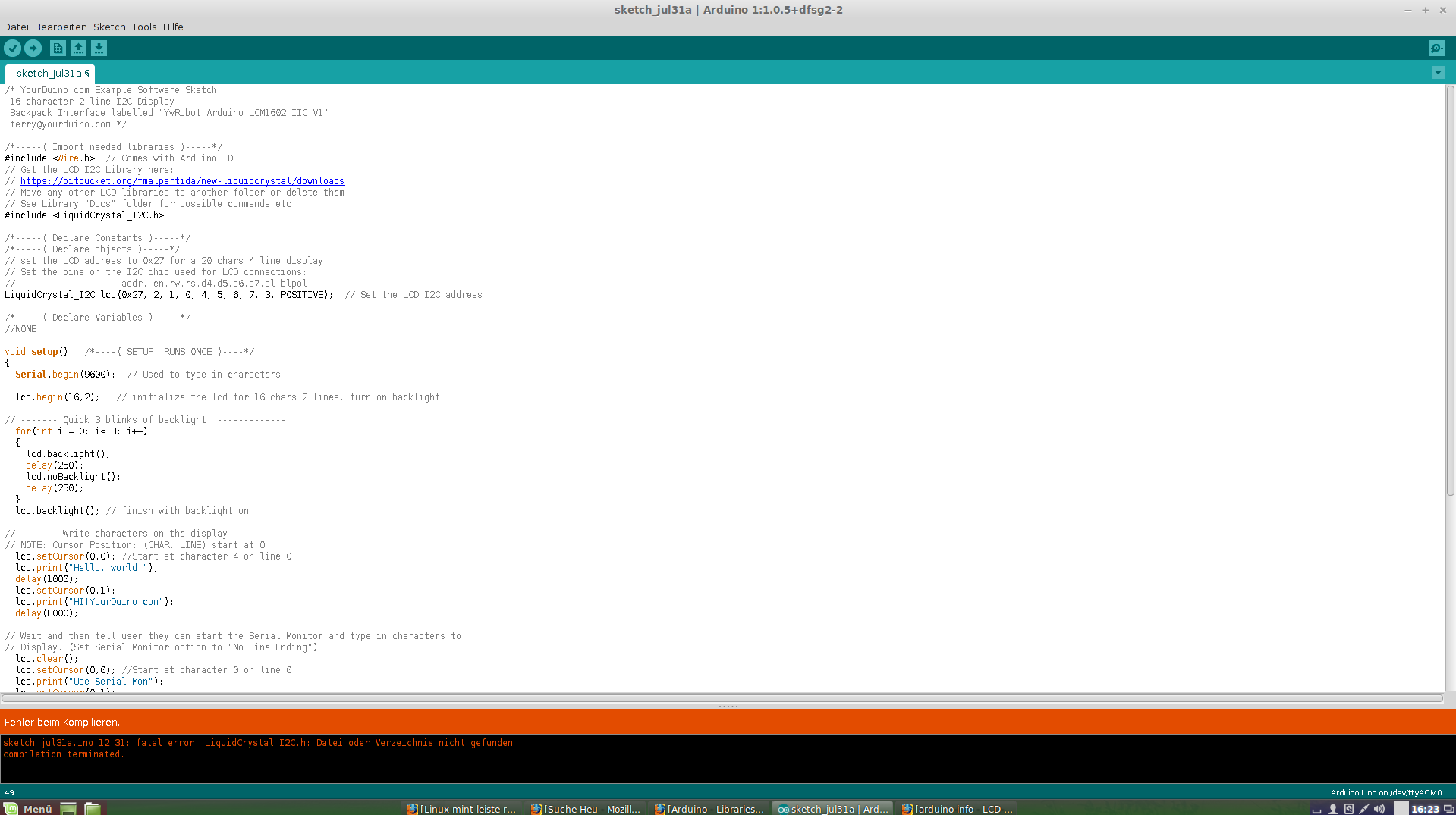

Hallo, ich habe ein Problem mit dem Arduino Uno.
Und zwar möchte ich ein i2c Display (
http://www.amazon.de/dp/B00D8S3YZO/ref=sr_ph?ie=UTF8&qid=1406816848&sr=1&keywords=i2c+display
An den Arduino Uno anschließen.
Im Angehängten Bildschirmfoto sieht man in der Fehlerleiste, dass er die
LiquidCrystal_I2C.h -Library nicht will (er konnte sie nicht finden).
(Von) wo kann ich die installieren?
Oder gibt es eine andere Möglichkeit, das Problem zu beheben?
Vielleicht kann mir wer helfen...
Danke schon im Voraus für Antworten!!

#3747472
Es gibt ungefähr ein halbes Dutzend leicht verschiedene
LiquidCrystal_I2C libraries, alle mit demselben oder fast demselben
erfindungsreichen Namen "LiquidCrystal_I2C".
Kannst Du über Google leicht finden.
Vorsicht: Nicht jede Library ist für jeden I2C-Adapter geeignet. Manche
Libraries arbeiten nur mit manchen I2C-Adaptern (wg. Abweichender
Pinbelegung der Adapter), und dann benötigst Du ggf. eine andere Library
mit erweiterten Initialisierungsmöglichkeiten.
Wenn Du nicht genau weißt, welche der Libraries es mit Deinem Adapter
tut (ggf. beim Hersteller oder beim Lieferanten erfragen) hilft ggf.
nur:
1. Die I2C-Adresse des Adapters mit einem "I2C-Scanner" Sketch
herausfinden
2. Verschiedene Libraries ausprobieren, ggf. mit verschiedenen gängigen
Initialisierungen, sofern von der Library unterstützt.

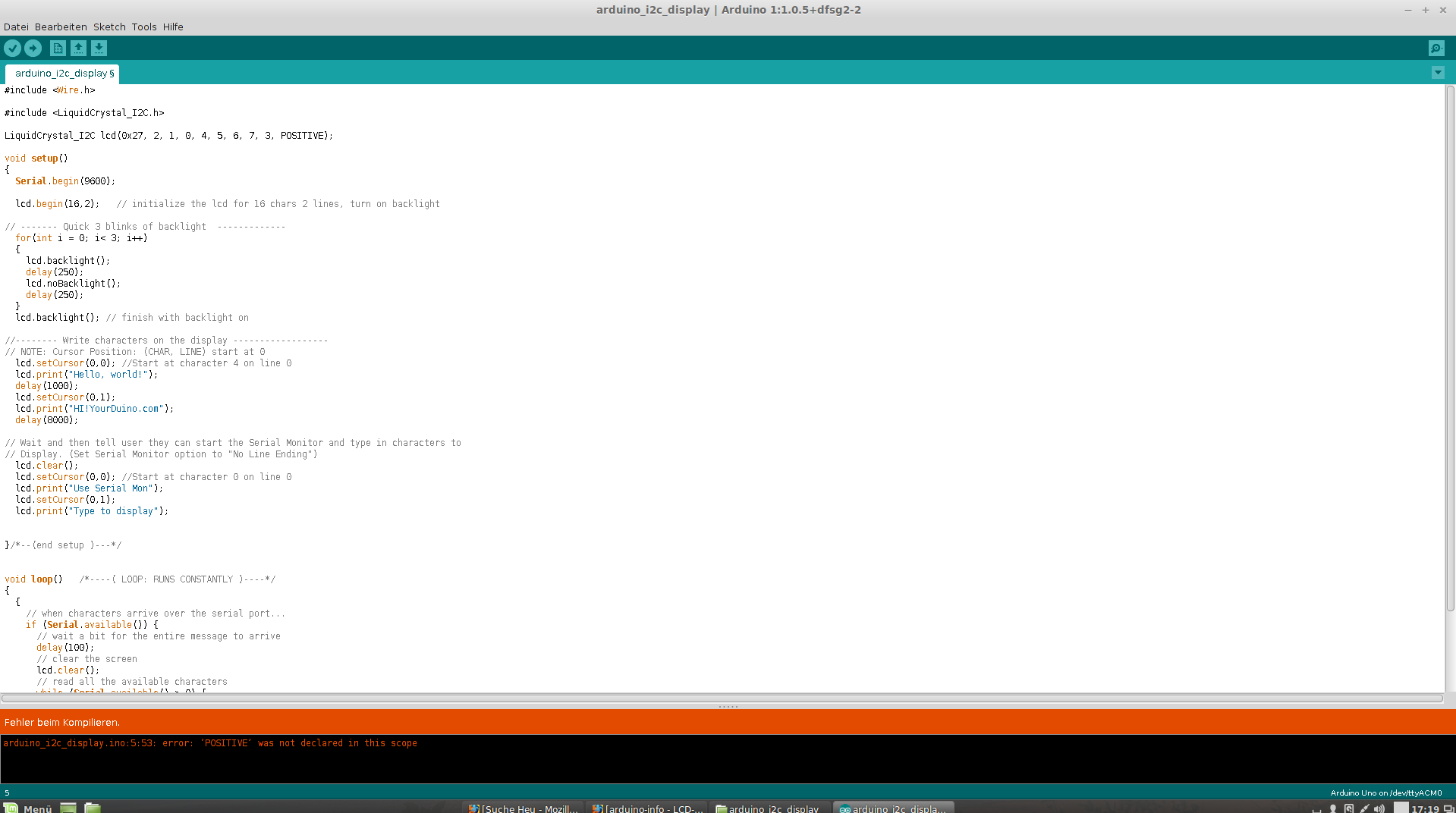

OP #3747476
Einen Download-Link habe ich gefunden! (
https://bitbucket.org/fmalpartida/new-liquidcrystal/downloads     )
Im 1. Bildschirmfot sieht man, dass ihm das 'POSITIVE' nicht passt.
wenn ich es weglösche (2. Bildschirmfoto), dann sieht man, dass er eine
besonders lange, umfangreiche und für mich nicht nachvollziehbare
Fehlermeldung anzeigt.
Kann mir wer helfen?
Danke!
#3747509
> YwRobot  Arduino  LCM1602  IIC  V1
> Steht auf dem kleinen i2c Adapter drauf.
Laut http://arduino-info.wikispaces.com/LCD-Blue-I2C#v1 ist die von Dir
genannte Library
https://bitbucket.org/fmalpartida/new-liquidcrystal/downloads für Deine
Display/Adapterkombination geeignet.
Welche Version der Arduino-Software und welche Version der Library hast
Du installiert?
Hast Du möglicherweise zwei gleichnamige LiquidCrystal_I2C Libraries in
verschiedenen Suchpfaden gleichzeitig installiert?
#3747515
> https://bitbucket.org/fmalpartida/new-liquidcrysta...     )
Der ist glaube ich falsch. Die
http://www.dfrobot.com/index.php?route=product/product&keyword=160&product_id=135
ist richtiger.
Endpacken und Sketch -> Lib importieren.
Und
LiquidCrystal_I2C lcd(0x27, 2, 1, 0, 4, 5, 6, 7, 3, POSITIVE);
sollte so
LiquidCrystal_I2C lcd(0x27,16,2);
// set the LCD address to 0x27 for a 16 chars and 2 line Display
aussehen.
Glaub ich.....
