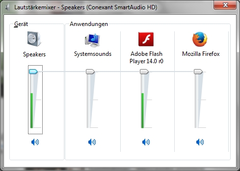

Wenn Lautstärke Regler von meinem Laptop (Lautsprecher Symbol von
Conexant unten) auf 100% eingestellt ist kommt  beim abspielen von
Videos nach einigen Sekunden zum Absturz vom Soundsystem und vom
Lautsprecher kommt keinen  Ton mehr (er sieht als ob die Endstufe
abgeschaltet wurde...). Lautstärkemixer arbeitet dabei weiter als  der
Ton noch weiter da wäre.
Das passiert sowohl beim Abspielen von Videos im Firefox (Adobe
Flash...), auch unter Microsoft Explorer und auch außer Browser beim
Abspielen von Videos  z.B.  mit VLC.Das gleiche passiert auch beim
kleineren Werten vom  Lautstärke Regler (z.B. 50 %) nur dauert
das etwas Länger (auch Minuten) bis der Absturz kommt. Wenn ich nach dem
Absturz die Anwendung (z.B. VLC) schließe und wieder starte kommt
der Klang von Lautsprecher wieder bis zu nächstem Absturz.
Handelt sich dabei um einen Hardware oder Software Problem ?.

Für Hardware spricht, dass es länger dauert wenn es leiser ist. Sehr für
Software spricht, dass es wieder geht sobal du das Tonerzeugende
Programm neu startest.
Das einfachsten wäre ein anderes System zu booten, und zu prüfen ob es
dort auch auftritt. Irgend ein Linux vom Live-USB-Stick würde sich
anbieten (Mint/Ubuntu/was auch immer)

Tritt das auch auf, wenn man nur über Kopfhörer hört?
(Kaputte Kopfhörer-Erkennung + schlechte Treiber könnten Schuld sein:
Treiber schaltet kurz auf Kopfhörer um, und killt dabei bestehende
Audio-Streams.)
Gast #3748233
Ich habe jetzt das getestet. Das Ergebnis ist interessant! In dem
Kopfhören Modus passiert das nicht! Und wenn ich nach dem Absturz im
Lautsprecher Modus den Kopfhörenstecker in die Buchse stecke ist das
Audiosignal in  Kopfhören da! Und noch interessanter. Wenn ich jetzt
den Stecker von  Kopfhören raus-ziehe ist wieder Audiosignal in
Lautsprechern (bis zum Absturz...) da!
