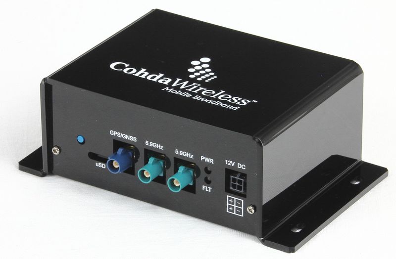

Torsten Schwalm schrieb:
> Das sollten FAKRA Stecker sein
Zu FAKRA-Steckverbindern sollte man noch folgendes wissen:
Die Steckverbinder haben eine "Kodiernase", die sich je nach
Einsatzzweck auf einer unterschiedlichen Position des Außenumfangs
befindet. Zusätzlich sind die einzelnen Codierungen farblich
unterschieden.

Nachtrag: Die abgebildete Baugruppe hat einmal Codierung C (GPS:
Telematik oder Navigation) und zweimal Codierung Z (sog. Nullkodierung).
> Das sollten FAKRA Stecker sein, wie sie in Autos (zumindest VAG)
> verwendet werden.
Sind es auch. Der Steckereinsatz ist SMB, aber ohne die Rastung des
SMB-Steckers. Die SMB Stecker fallen deshalb leicht wieder aus dem
Fakra-Stecker raus.
Die Rastung wird bei den Fakra Stecker über den Kunstoffummantelung
realisiert.

Danke für die hilfreiche Diskussion! Ich hatte es auf den ersten Blick
als "SMB" geschätzt, aber mit "FAKRA" finde ich, was ich suche.
Etwas merkwürdig finde ich noch, daß die "üblichen Verdächtigen" für
HF-Kram die nicht im Sortiment führen - dafür aber Amazon.
Gibt es dafür unterschiedliche Hersteller, oder kann man sicher sein,
daß jeder Adapter vom selben Hersteller stammt?
