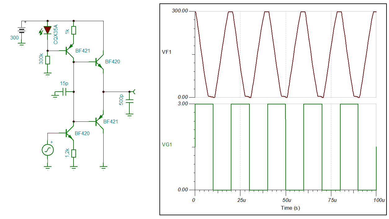

Im Anhang mal ein Vorschlag. Die Schaltung ist ein Gegentakttreiber, ein
echter Verstärker mit AP-Regelung auf 150V braucht zwar nur 3
Bauelemente mehr, ist hier aber nicht nötig, weil das Tastverhältnis von
50% automatisch zu einem Offset von 150V führt.
Der Schaltungseingang ist hochohmig (~100k) und kann direkt die
3V-Rechteck verarbeiten. Die 15pF begrenzen beispielhaft die
Anstiegsgeschwindigkeit und damit den Oberwellengehalt. Allerdings
steigt damit auch die Verlustleistung in den Transistoren. Bis etwa 5pF
geht es mit den eingetragenen Transistoren. Man kann auch mehrere
Ausgangstransistoren mit Stromverteilungswiderständen parallel schalten
oder Typen mit höherer zulässiger Verlustleistung einsetzen und dann
entsprechend langsame Flanken machen.
Es besteht hier keine Gefahr, dass beide Ausgangstransistoren leiten.
Die Ruhestromaufnahme ist etwa 2mA, weniger ist auch möglich.
