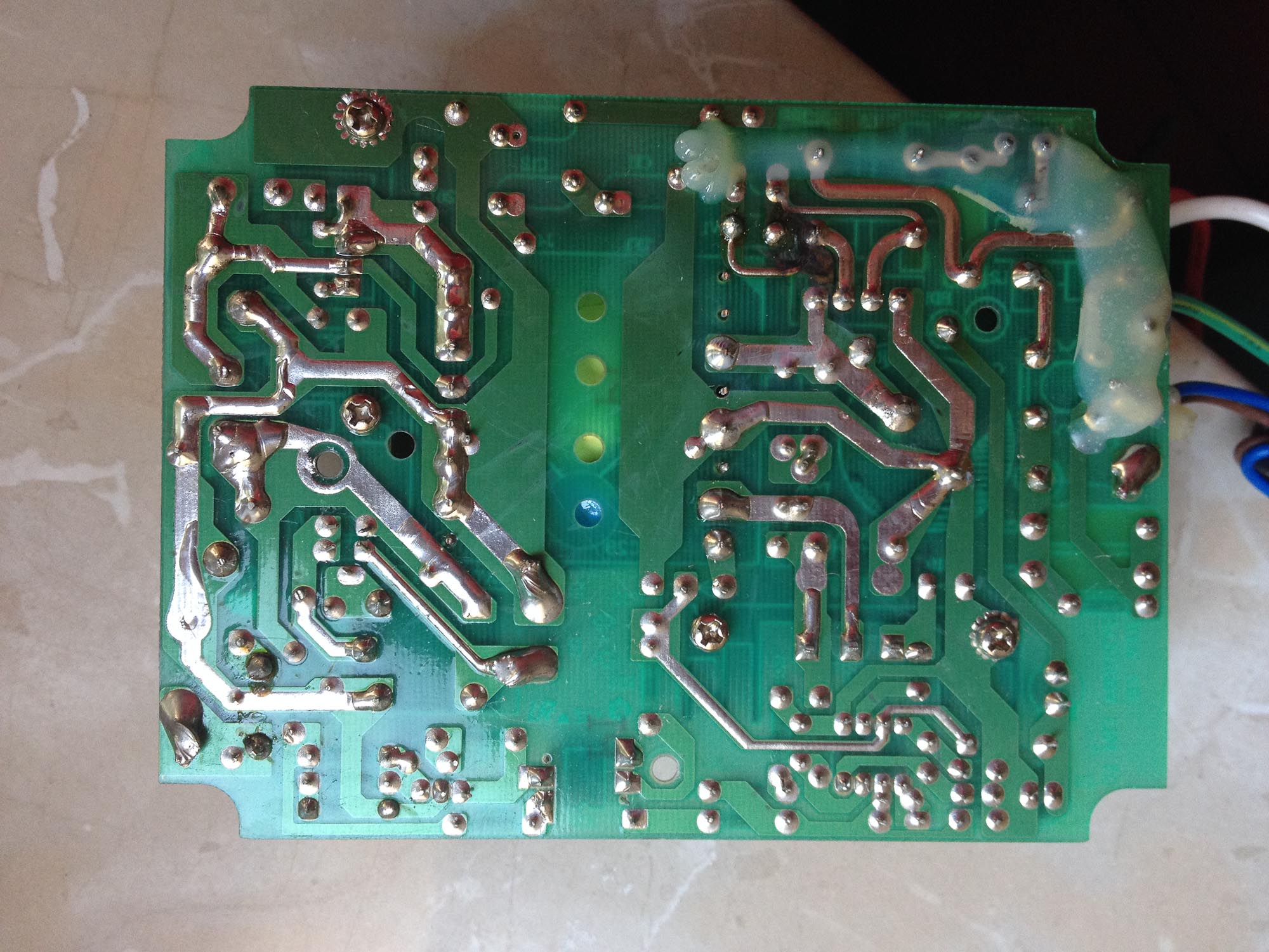

Kann mir Jemand anhand der Fotos vielleicht weitere Fehlermöglichkeiten
und Tips zur Fehlersuche geben?

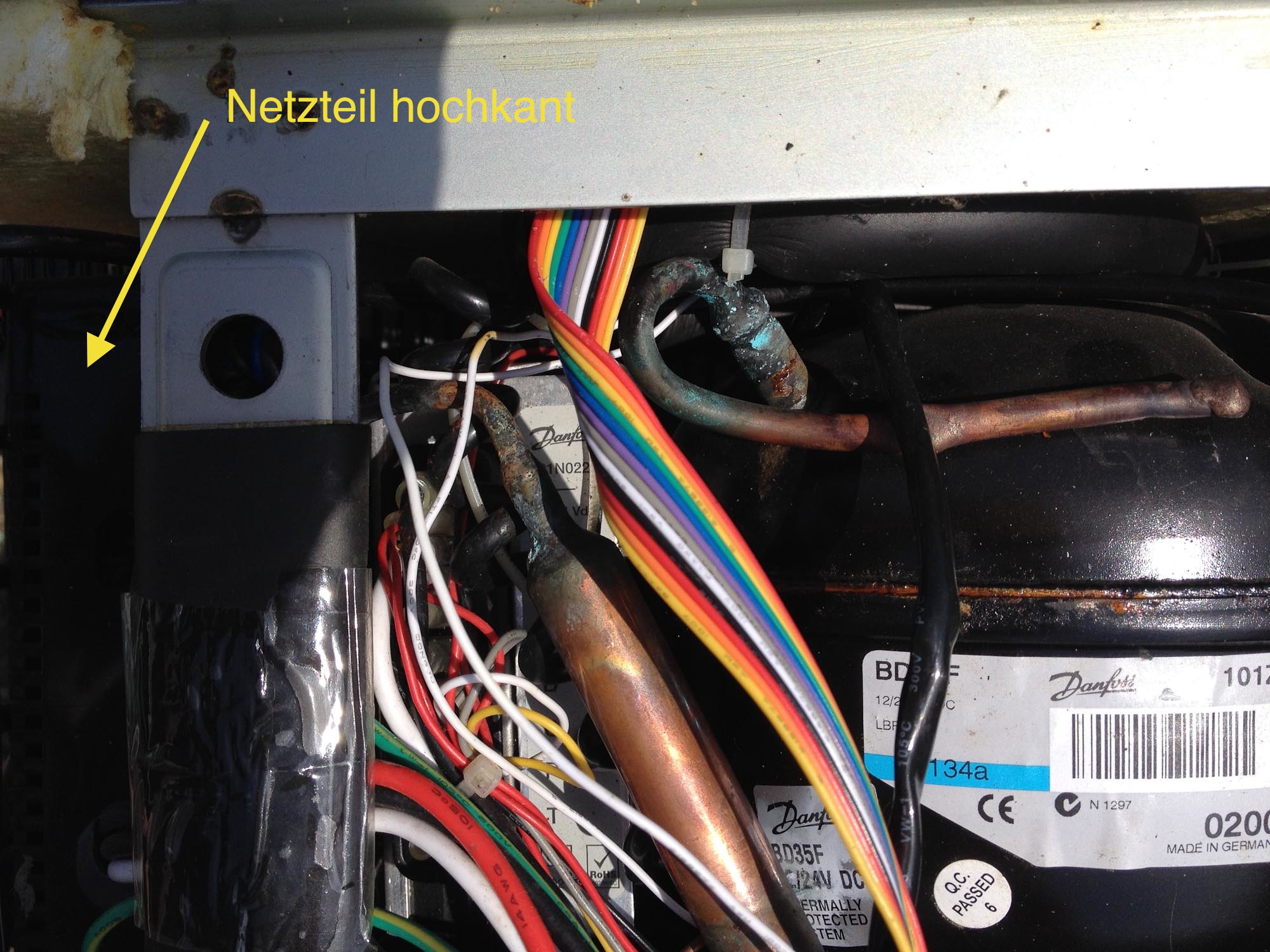

Zur Orientierung:
Das Relais und die dicken Kabel sind für den 230 V "Vorzugsmodus"
gedacht.
Die Kfz Bordspannung (rot/schwarz)wird hier durchgeschleift bzw. die 12
V vom Netzteil weiter geleitet (weiß).
Der Kühlschrank zieht mit dem 12 V Kompressor 7A Einschaltstrom, 4 A
Dauerstrom und wohl gelegentlich auch noch höhere Lastspitzen.

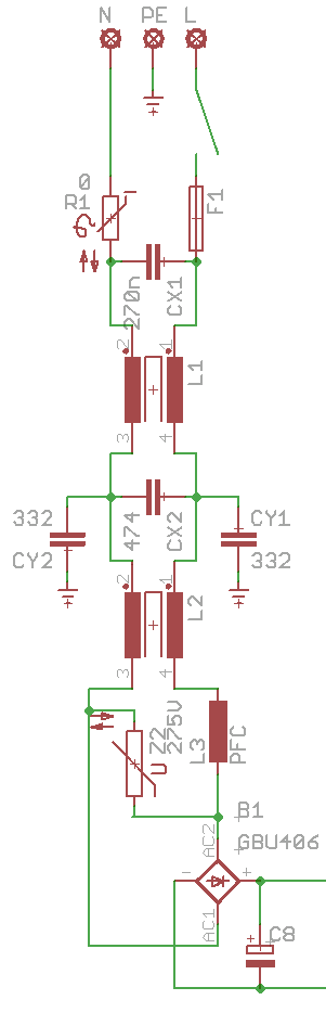

Kann es sein, dass durch Nullpunktverschiebung (Suchwort
Bauerndrehstrom, schlechte Verbindung des N-Leiters) die Spannung erhöht
ist? Was sagt das Voltmeter am 230V-Eingang?

von MaWin (Gast)
Also der Varistor sitzt nach dem Netzfilter und der Sicherung und vor
dem Brückengleichrichter zum Elko, der ist schon zum Unterdrücken von
Spannungsspitzen aus dem Stromnetz da.
Und diese Spannungsspitzen produziert ein Kompressormotor. Allerdings
hat dein Kühlschrank wohl keinen für 230V da drin.
Dein 275V Typ sollte ausreichend gewesen sein und entsprach dem alten
431 Type (bei dem wurde die Spitzenspannung genannt).

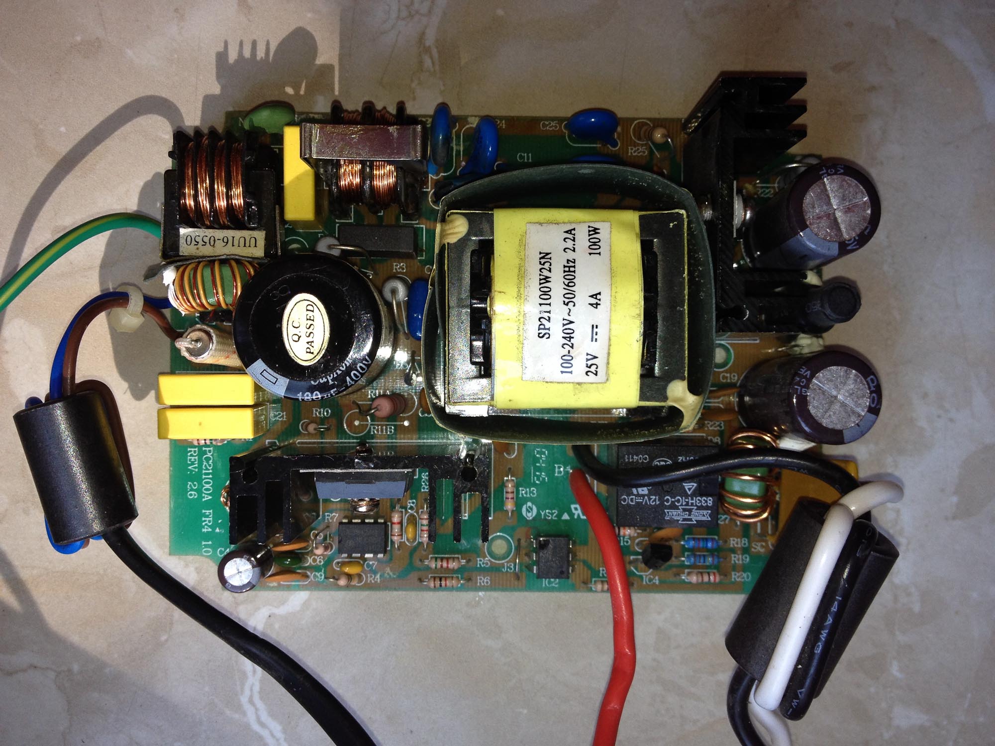

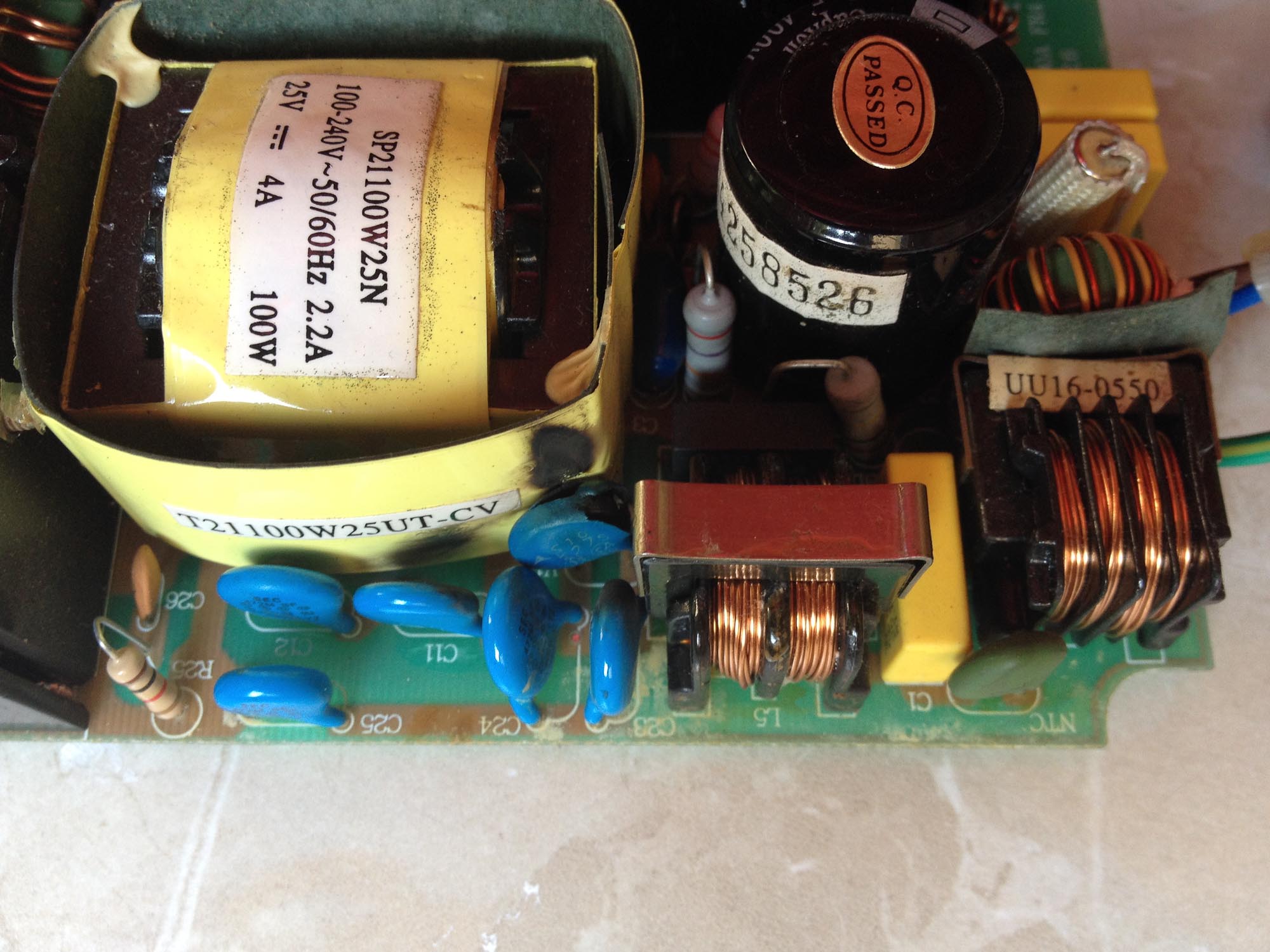

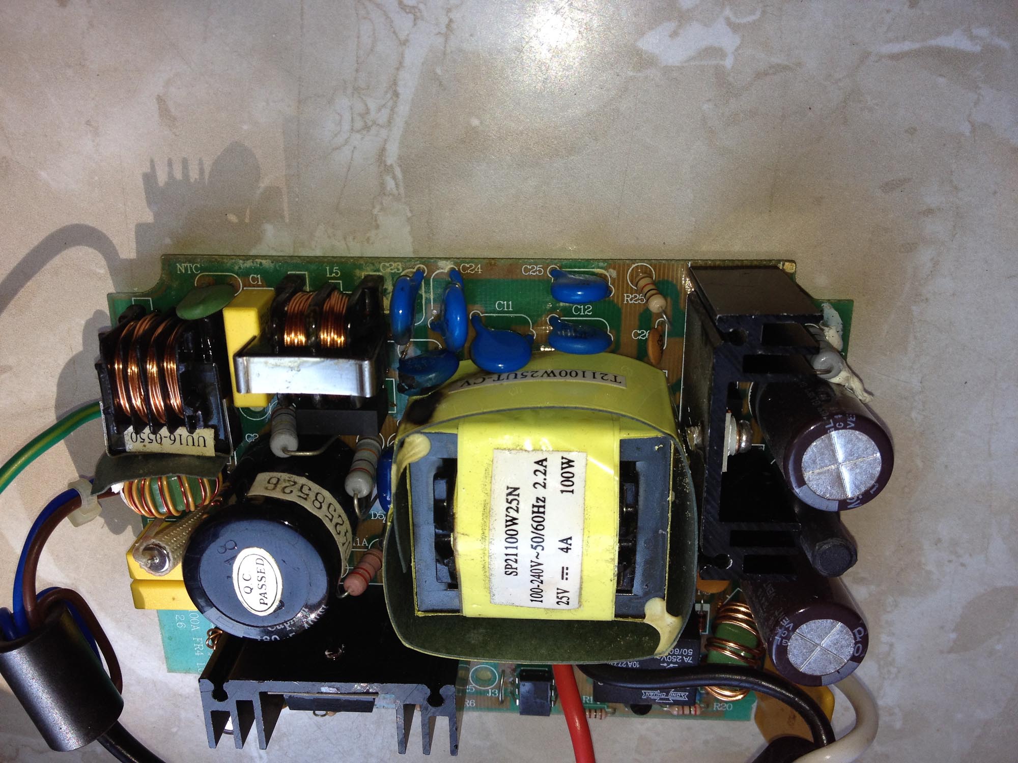

Anbei noch ein Foto mit ein paar Beschriftungen.
Mag mir mal Jemand sagen, welche Teile da so in der Nähe rumstehen?
1 Spule? wofür
2, 12, 13 Kondensatoren?
3 Spule wofür?
4,5,6,7 Kondensatoren (das kenne ich :-))
8 der Varistor
9 SDK 054 (was ist das)
10 Spule? wofür
11 ?
14 der Gleichrichter?
Dann gibt es noch viel mehr...
Können die Ics und Leistungstransistoren/Regler? an den Kühlkörpern
einen mitbekommen haben?
Das ganze Ding werde ich vermutlich sowieso nicht verstehen, aber ich
freue mich, wenn ich ein wenig schlauer werde :-)

Hallo Detlef
also, so wie die Fotos zeigen, hab ich eine abweichend mögliche Ursache
erkannt: Wenn der Varisator wiederholt explodiert ist, hat vermutlich
der Übertrager-Trafo selbst entweder Windungsschluß wegen dem ersten
verursachten Schaden - oder genau deswegen "knallen" dann die ca 380 V -
Zerhackerspannung des Übertragers auf die Netzschleife zurück!
Nun, das als Usache leuchtet ein, wenn man bedenkt, dass der  Übertrager
die gleichgerichteten 230 V --> folglich etwa 380 V bei Windungsschluss
ja "irgendwohin "anleiten" muss, und das passiert nun mal bei dieser
Bauart Netzteilen laufend und überall. Also platzen zB in der
Netz-Nulleiter-Schleife auch die Varisatoren.  Der eingesetzte
Mosfet-Transistor, der das Schaltnetzteil takten soll, hat unter
Umständen auch was abbekommen.

Wenn die Spule einen Windungsschluss hätte, würde es wohl eher den
Transistor zerhauen.
von Andreas L. (andi84)
Mahlzeit,
bei Windungsschluss würde ich ja eher einen Zerschossenen Mosfet
erwarten, da der Trafo des Sperrwandlers (der hier scheinbar vorliegt)
dann eine geringere Primärinduktivität hat und somit füher in Sättigung
geht,
gleichzeitig dürfte es dann irgendwann die Gleichrichterdioden Sekundär
rösten, da die nun höhere Spitzenspannungen abbekommen.
Wo bei einem Windungsschluss nun plötzlich 380V herkommen sollen, und
dann noch vor dem Gleichrichter erschließt sich mir da weniger.
Eventuell kann man mal die Gleichrichterbrücke durchmessen, wobei wenn
die nen Schlag weghat werden noch ganze andere Bauteile zum Raucher,
wenns nicht vorher die Sicherung wegfläzt.

Von den Bildern her sieht mir das nach nem ganz normalen Flyback aus,
also nix mit Gegenphasig. Der normale Flyback passt auch gut zu den
angegebenen 100W.
> sondern an der NULLSPANNUNGS-Schleife -
> dort, wo der Primär-Teil vom Secundär-Teil des Trenntrafos auf
> gemeinsames Massepotiential durch die Varisatoren verbunden ist.
Hä? Der Primär-Teil vom Secundär-Teil? Und dort sitzen die Varistoren?
Ne, das ergibt keinen Sinn.
Bitte schau Dir mal einen Schaltplan an wie sowas wirklich geht. Hier
mal ein Beispiel:
http://www.onsemi.com/pub/Collateral/AND8327-D.PDF
Dort in Fig. 13 siehst Du den gesamten Schaltplan.
Was dort nicht so ausführlich drin ist wie bei dem Modell vom TO, ist
der Eingangsschutz mit passiver PFC, NTC und Varistor. Aber das Prinzip
wird gut gezeigt.

Hmm, du sagtest explodiert, nun ging er einfach nicht mehr an.
Deine Platine sieht um die Lötstelle zum Varistor schwarz und mit
Kupfermetalldampf belegt aus.
Reinige die mal. Schwarz=Kohlenstoff leitet, Kupferdampf erst recht.
Solche Kupferspuren gibt es, wenn Überschläge auftreten. Defekte
Varistoren gibt es bei Überspannung. Das passt also zusammen, aber nur
beim Ersten mal.

Zwischen Primär- und Sekundärseite gibt es keine Varistoren.
Das wäre lebensgefährlich.
Dort sitzen Y2-Kondensatoren zur Entstörung.

Der Varistor im Eingang sitzt VOR dem Gleichrichter. Er geht bei
Netzseitugen Überspannungen hoch, und eigentlich auch nur dann.
Ein Auslösen des Varistors geht praktisch immer mit ausgelöster
Vorsicherung einher.

Ich werde mal den Rat befolgen und die Platine reinigen.

Dieses "IC2", unterhalb vom roten Kabel, sieht an einem Pin
(Pin5)ziemlich verbrutzelt aus.
von (prx) A. K. (prx)
Der Optokoppler.
von F. F. (foldi)
F. Fo schrieb:
> (Pin5)
Pin 4 ist das. hatte nicht gezählt und angenommen es wäre ein 8-pinner.
von F. F. (foldi)
Habe mir die Bilder einige Male angeschaut und für mich sieht es fast so
aus, als hätte es auf der Gehäuseunterseite einen Kurzschluss gegeben.
Kontakt mit dem (Metall-)Gehäuse?

Wow, danke für die vielen Impulse auch wenn ich so manch fachlicher
Tiefe nicht folgen kann.
Dass IC 2 sieht tatsächlich komisch aus aus.
Die Ecke glänzt auffalled.
Wenn das wirklich der Optokoppler ist, dann ist doch die galvanische
Trennung nicht mehr gegeben oder?
Kann dann die Hochspannung von der "Hochspannungsstufe" durchschlagen?
Zum Kurzschluss kann es eine spezielle Form geben.
Die Platine ist in einer Plastikbox, also kein metallischer Kontakt
möglich ABER...
... das ist ein Kühlschrank und ich bin bei meinen Recherchen auf
Probleme mit Kondesfeuchtigkeit bei diesen Dingern gestoßen.
Das Netzteil ist hochkant innerhalb eines Kühlelementes eingebaut und es
kann absolut sein, dass Wasser in das Netzteil gelaufen ist und es das
erste mal zerlegt hat. (Beim zweiten mal bin ich mir da nicht so sicher)
Im Falle eines Kurtzschlusses durch Kondeswasser ist vielleicht noch
mehr in die Grütze gegangen.
Könnt Ihr damit was anfangen?
Das Netzteil sitzt innerhalb des schwarzen Kunststoffkastens hochkant
so, dass der Netzeinagng oben liegt. (siehe neues Bild)
Der Kasten ist zur rechten Seite (Kompressor) offen und hat an den
Längstseiten zur Platinenseite (links) Lüftungsöffnungen. (Vermutlich
soll das Netzteil innerhalb der Kühlelemente mitgekühlt werden)

Als Referenz ein Schaltplanausschnitt, der einen Netzteileingang zeigt
ähnlich deinem.
von Gerd E. (robberknight)
> ähnlich deinem.
Warum setzt Du den Varistor erst hinter den Netzfilter und PFC?
Ich würde den direkt vor L1, parallel zu CX1 setzen. Denn wenn ein
Spannungspeak vom Netz kommt, beginnt die Reaktionszeit des Varistors
sofort und nicht erst, wenn der gefilterte Teil des Peaks nach einiger
Zeit beim Varistor ankommt. Außerdem kriegen die Dioden so das selbe ab
wie der Varistor. Wenn da der Filter dazwischen ist, hilft der die
Dioden vor den Spitzen zu schützen. Und wenn der Rest des Peaks bei den
Dioden ankommt, ist hoffentlich schon der Varistor aktiv und verheizt
die Energie des Peaks.
von Helge A. (besupreme)
Sollte so gemacht werden. Plötzliche Lastwechsel in Verbindung mit der
passiven PFC können sonst hübsche Überspannungen im Elko erzeugen.
Der Schaltplanausschnitt ist übrigens aus einem PC-Netzteil mit 200W.
stimmt, das hatte ich nicht bedacht.
Hmm, könnte das nicht auch die Ursache für den Tod des Varistors des TO
sein?
Also z.B. so: es gibt irgendwo anders in der Schaltung einen
Wackelkontakt oder aber die PWM-Regelung ist durch irgendeinen anderen
Defekt stark gestört. Damit wird ständig zwischen Nulllast und Volllast
umgeschaltet und das verwandelt die PFC-Drossel in einen Stepup. Der
Varistor schluckt die Überspannung bis er mit der Zeit niederohmig wird
und dann platzt.
Ohne den Varistor könnte z.B. ein Überspannungsschutz im PWM-Regler
abschalten oder aber die starken Spannungsschwankungen das ganze so
durcheinanderbringen, daß gar nichts mehr geht.
Auch wenn das alles natürlich etwas vage ist, könnte man so wenigstens
die Beschreibung des TOs erklären.
Wie ist der Kompressor selber angeschlossen, hat der nur 2
Anschlußleitungen? Wenn ich das Bild richtig interpretiere, kommt der
mit 12V oder 24V zurecht.
Aufgrund der Feuchtigket im Gerät würde ich in diesem Fall eher ein
externes 24V-Netzteil vorziehen und dort nur eine gewöhnliche
Autosicherung und eine große Zweifachdiode einbauen, z.B. sowas
http://www.reichelt.de/MR-MURS-P600-RGP-Dioden/MBR-4050PT/3/index.html?&ACTION=3&LA=2&ARTICLE=41964&GROUPID=2990&artnr=MBR+4050PT
mit einem kleinen Kühlkörper.
von DetlefNord (Gast)
Der Kompressor ist nur mit einer Leitung angeschlossen und kommt auch
mit 24V zurecht.
Ich habe dieses auch erst jetzt begriffen.
Das defekte Netzteil liefert auch 25V.
Wenn ich das Netzteil  nicht repariert bekomme, dann wird es ein
externes 24V Netzteil werden.
Vielen Dank für den Link zu den Dioden.
von Bastler6 (Gast)
Hallo Leute, habe nicht komplett alles durch gelesen.
Ist jemandem die Leiterbahnunterbrechung oben rechts auf dem Foto
1019.jpg aufgefallen? Dort fehlt ein Stück Leiterbahn die weggebrannt
ist. Müsste beim betrachten der Leiterzüge aufgefallen sein.
Habe Foto kopiert und mit Irfan View vergrößert. Dann fällt diese Stelle
deutlich auf.
