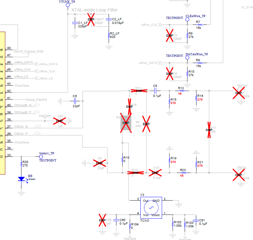

Hallo, Gibt es eine allgemeine Bedeutung , wenn bei einem Bauteil als Wert 'DNP' steht ? Es steht in einer Schematic neben 2 Kondensatoren und einem Widerstand.... Ich würde ja den Autor fragen, aber der antwortet halt nicht.... Weis da jemand was ?
#3748834
do not place wird also nicht bestückt
#3748835
Laut Wiki: DNP - "Do Not Place", a term used in Printed circuit board design to denote the omitting of a component.
Ah ok, vielen Dank :)

Bedeuted denn DNP, dass das Bauteil gebrueckt wird oder das die Leitung dann praktisch offen gelassen wird? Denn wenn die Leitung offen gelassen wird, dann machen hier (Anhang) z.B. die Bauteile C5, R12, R15, R14 keinen sinn mehr... Ist aber nun damit gemeint, dass diese Bauteile gebrueckt werden, dann wird laut dem Schaltplan beim TXCO der VCC-pin direkt auf Masse geschaltet... Bin etwas verwirrt... Koenntet ihr mir bitte helfen? Danke!
Die erste Antwort ist manchmal auch die Beste. > do not place > wird also nicht bestückt Das Bauteil ist ausgeixt, da steht nichts von brücken. Soll gebrückt werden könnte man aus DNP eine alternative Bestückung mit 0Ohm machen oder daneben schreiben 'Bitte bücken ;)'. > Denn wenn die Leitung offen gelassen wird, dann machen hier (Anhang) > z.B. die Bauteile C5, R12, R15, R14 keinen sinn mehr... sehe ich auch so.
LilaLauneBart schrieb: > Bedeuted denn DNP, dass das Bauteil gebrueckt wird oder das die Leitung > dann praktisch offen gelassen wird? Ja. > Denn wenn die Leitung offen gelassen wird, dann machen hier (Anhang) > z.B. die Bauteile C5, R12, R15, R14 keinen sinn mehr... So ist es. Frag den, von dem du den Schaltplan hast. > ... > Bin etwas verwirrt... Nicht verwirren lassen. ;-)
#4236701
Taz G. schrieb: > Die erste Antwort ist manchmal auch die Beste. >> do not place >> wird also nicht bestückt > > Das Bauteil ist ausgeixt, da steht nichts von brücken. > Soll gebrückt werden könnte man aus DNP eine alternative Bestückung mit > 0Ohm machen oder daneben schreiben 'Bitte bücken ;)'. > >> Denn wenn die Leitung offen gelassen wird, dann machen hier (Anhang) >> z.B. die Bauteile C5, R12, R15, R14 keinen sinn mehr... > > sehe ich auch so. Prima! - Danke!
Habe übrigens statt DNP auch schon das Suffix -NL am Wert für "No locate" oder so gesehen.
>Denn wenn die Leitung offen gelassen wird, dann machen hier (Anhang) >z.B. die Bauteile C5, R12, R15, R14 keinen sinn mehr... Richtig aber 1. sind das Vogelfutterbauteile die "nichts" kosten und vermutlich an anderer Stelle eh gebraucht werden, die Rolle ist also eh im Automaten. 2. kommt es im Kleinstückzahlenbereich ab und zu vor das bestimmte Gerätevarianten vorbestückt werden und dann je nach Detailausführung ein Schaltungsbereich bei Bedarf "dazugeklemmt wird". Sprich nur wenige bedrahtete Bauteile nachbestücken werden und die Zusatzfunktion läuft (wenn der Kunde Sie verlangt). Im Schema kann das mitunter seltsam wirken. viel Erfolg hauspapa
