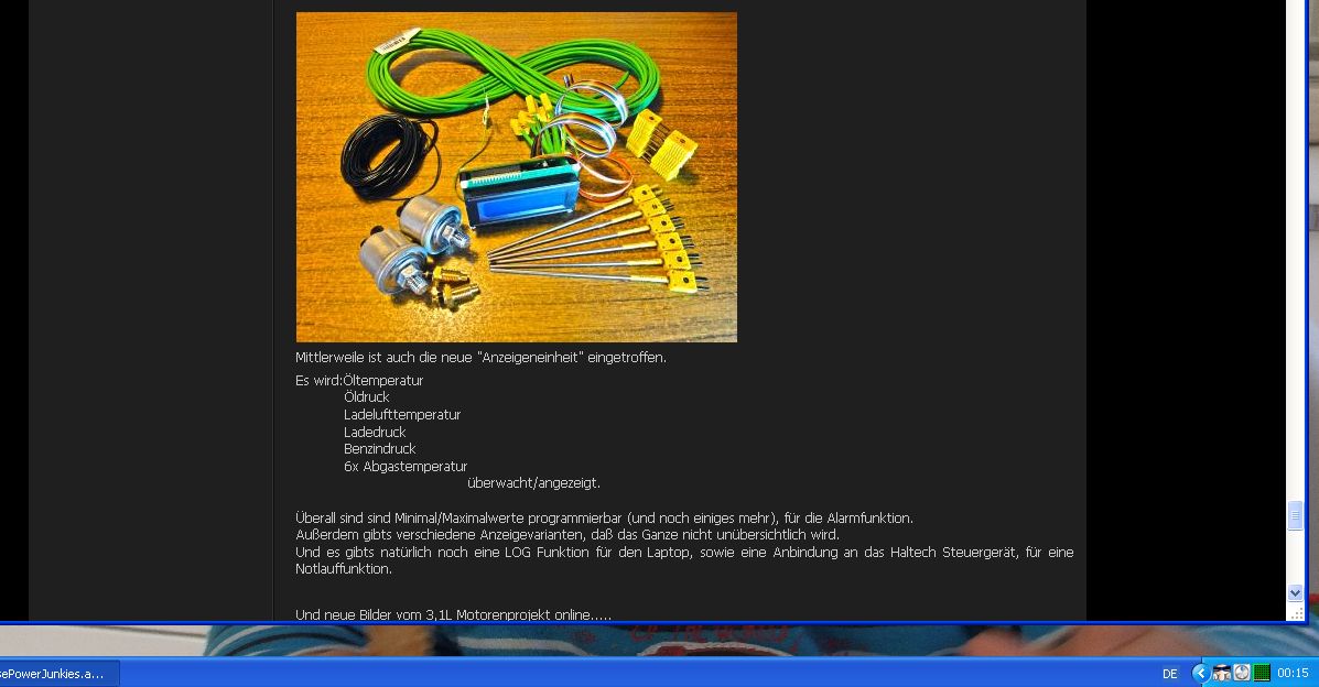

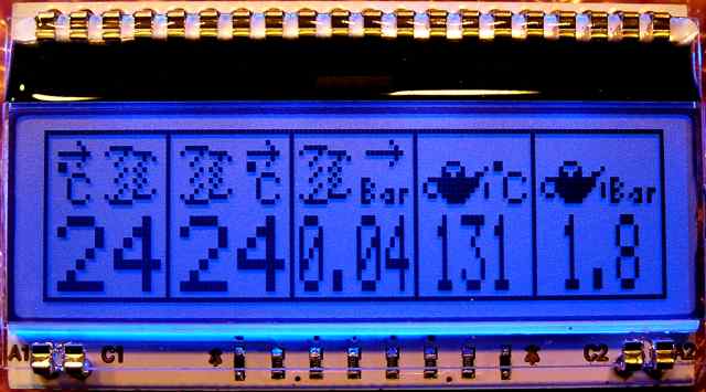

hi wer kennt sich mit sowas aus und wie man das realisiert.

a) Passenden µC, LCD, Sensoren, Messverstärker und externer ADC (falls
die Auflösung des internen nicht ausreicht) suchen, Schaltplan Zeichen,
Layout zeichnen, Platine ätzen (lassen), löten, µC programmieren.
b) "VR-Power" kontaktieren, vllt. rückt sein Freund Schaltplan + Code
raus.

von Schippo (Gast)
Kontaktiert habe ich schon vrpower.
Schaltplan gibt er nicht raus und kosten wie auf Foto ca 600 Euro
.vlt geht es auch billiger wenn man selber macht.
Also zu kompliziert für hoppy Bastler
Gruss
Wer weiß, wie viele er verkauft, wenn es nur 10 sind, hat er seine
Entwicklungszeit nicht wieder raus, wenn es 1000 sind natürlich.
Wenn du es selbst entwicklen willst, kostet dich das mehr Zeit, als 600
EUR wert sind, als du die 600 EUR in einem anderen Job verdienen
könntest.
Die Schaltung wird eher simpel sein, ein uC an ein LCD und 11
Analogeingänge, daher nehme ich an daß er für die (vermutlich K-Type)
Temperatursensoren einen fertigen 6-Kanal IC verwendet, wichtig ist
lediglich die KFZ taugliche Stromversorgung.
Die Auswertung ist auch eher simpel, aber die Anzeigevarianten werden
mehr Mühe machen, und serielle Übertragung und ähnliche Zusatzfunktionen
lässt man vielleicht weg.
