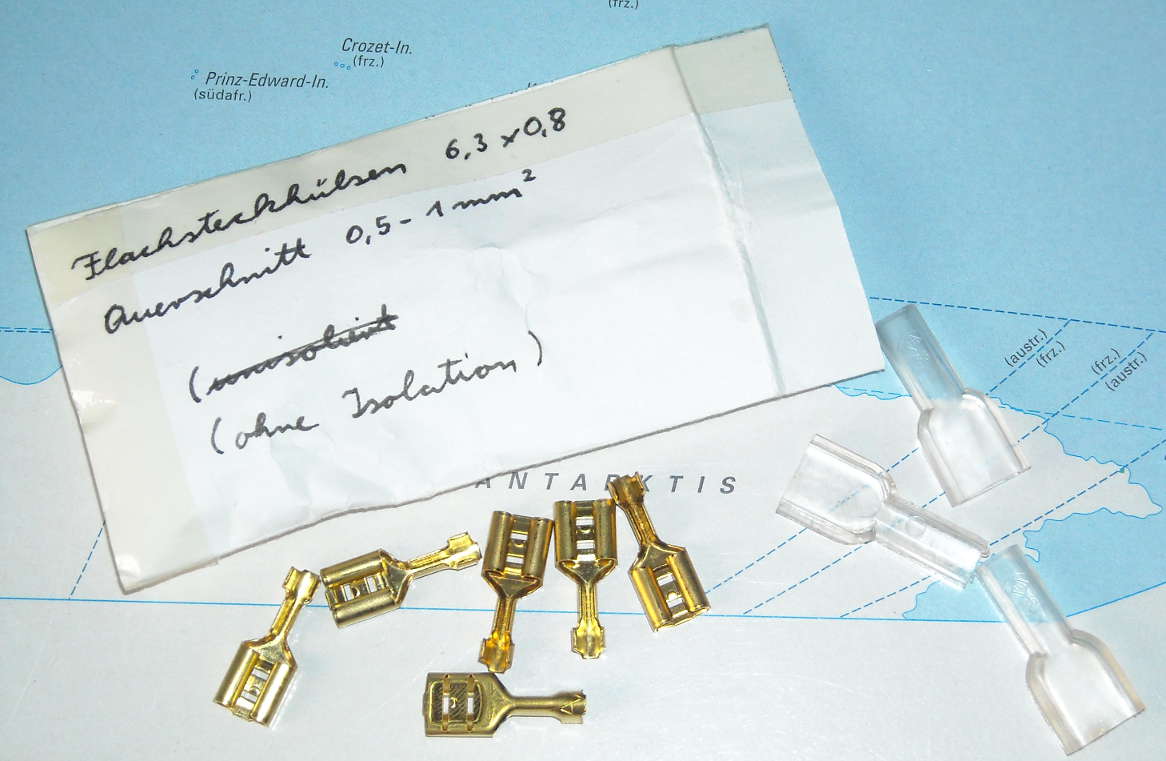

ich habe Crimpzangen und ein Verbinder-Sortiment bestellt. Viele meiner
Probleme kann ich jetzt lösen, aber nicht alle. Und 5,90 Porto beim "ich
kann's mir raussuchen"-Lieferanten sind gerade nicht sinnvoll.
Ich suche also 3 Crimp-Steckhülsen ("Kabelschuhe") für Flachstecker.
Breite 6.3mm
Farbe blau (1.5mm² - 2.5mm²), besser wäre rot (0.5mm² - 1.0mm²)
isoliert oder nicht isoliert (ist egal)
z.B. diese hier
http://www.tme.eu/de/details/st-010_r/isolierte-konnektoren/ninigi
Möchte noch jemand heute eine gute Tat vollbringen?
Briefversand 2.00€ inkl allem.
