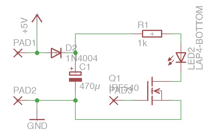

Moin,
nur eine kurze Frage. Da ich mich mit Bipolartransistoren einigermaßen
auskenne, aber mit MOSFET noch nichts gemacht habe, habe ich mir heute
mal einen N-Kanal-MOSFET (IRF540N) gekauft. Den habe ich 'normal'
verschaltet, also LED mit Widerstand an Drain und Source an Masse.
Wenn ich jetzt Drain mit einem Draht auf Masse ziehe, ist die LED aus,
wenn ich auf Versorgungsspannung ziehe, ist sie an.
Wenn Drain allerdings an der Versorgungsspannung lag und ich den Draht
wegnehme, also Drain offen lasse, leuchtet die LED immer noch, jetzt
schon seit einer viertel Stunde. So lange, bis ich Drain wieder auf
Masse ziehe.
Liegt das nur an den parasitären Kapazitäten und dem hohen
Gatewiderstand? Natürlich ist der Widerstand hoch, aber ich bin davon
ausgegangen, dass sich die kleinen Kapazitäten trotzdem schnell entladen
sollten.
Versorgt wird die Schaltung aus einem alten Handyladegerät mit
Glättungskondensator (und Diode).

Ja, es gibt eine ziemlich relevante Gatekapazität, die dafür sorgt, dass
ein offenes Gate erst einmal in dem Zustand bleibt, in dem es vorher
war.
das gate hat eine Kapazität S.150 Datenblatt.
5V anlegen led an und wenn man die 5V weg nimmt hält die Kapazität die
Spannung aufrecht bis man aktive low anlegt oder das C sich über ein
pulldown entladen kann. fast Leistunglose Steuerung solltest du das gate
mit einer Frequenz ansteuern empfiehlt es sich ein R in Reihe zum Gate
und ein pulldown zu nutzen bzw bei weit hohen Frequenzen einen
Gatetreiber nutzen weil dort Umladeströme fließen können die weit mehr
sind als das was dein Ausgangstreiber ab kann so 1A und mehr.....

Also doch nochmal einen Schaltplan. Einen Moment.

Hier der Schaltplan. Also Gate wirkt als An-Aus-Schalter. 5V an Gate
schaltet ein, Masse an Gate schaltet aus, Gate offen ändert nichts.
Sie leuchtet immer noch.
Wenn du ihn so anschließt, funktioniert es.
Der Pulldown am Gate kann recht hochohmig sein (so 10K-47K sind zu
empfehlen).
Solltest du bei deinen Versuchen mit offenem Gate Source an GND und
Drain direkt mit der Versorgungsspannung verbunden haben, kann es dir
passiert sein, dass der Transistor leitend war und du ihn zerstört hast.

Danke, aber ich weiß, wie es funktioniert. Mein Frage war nur, warum es
anders nicht funktioniert. Ich hätte nie gedacht, dass der
Gatewiderstand so groß bzw. der Leckstrom so klein im Verhältnis zu den
Kapazitäten ist.

Gerade habe ich die Schaltung wieder eingeschaltet und die LED leuchtet
immer noch. Wenn es wirklich die Restladung auf dem Gate ist, heißt das,
dass 'Gatekondensator' die Ladung jetzt schon über drei Stunden hält.
Man lernt doch immer wieder dazu.
Danke für die Antworten.
Wenn jemand noch eine andere Erklärung hat, würde mich die auch
interessieren.

Das passt schon so. Das Ding mit dem offenen Gate sollte man nicht zum
Prinzip erheben. Gerade wenn es um das Steuern größerer Lasten geht,
kann es sonst passieren, das der MOSFET im halb leitenden Zustand hängt
und dadurch die Verlustleistung dramatisch steigt. Den Rest kannst du
dir denken.
Darum versucht man möglichst schnell zwischen leitendem und nicht
leitenden Zustand umzuschalten.

Natürlich nicht. Ich konnte nur nicht glauben, dass der Effekt so groß
ist. Keine parasitäre Induktivität eines Standardelektronikbauteils wird
Schaden durch die Induktionsspannung anrichten, aber die parasitäre
Kapazität reicht aus, um einen Transistor stundenlang durchgeschaltet zu
halten. Das finde ich ziemlich interessant.
Mit 1MΩ gegen Masse schaltet der Transistor praktisch sofort ab.
Ich habe schon bei einem Fet das Gate mit dem Multimeter aufgeladen
(Diodentest). Der Fet ist dann mehrere Tage auf dem Arbeitsplatz
gelegen.
Der Transistor war dann immer noch leitend. Ein kurzes berühren mit den
Fingern hat das Gate entladen und der Transistor hat gesperrt.
Das funktioniert sicher über mehrere Tage.
Mfg. JensM
