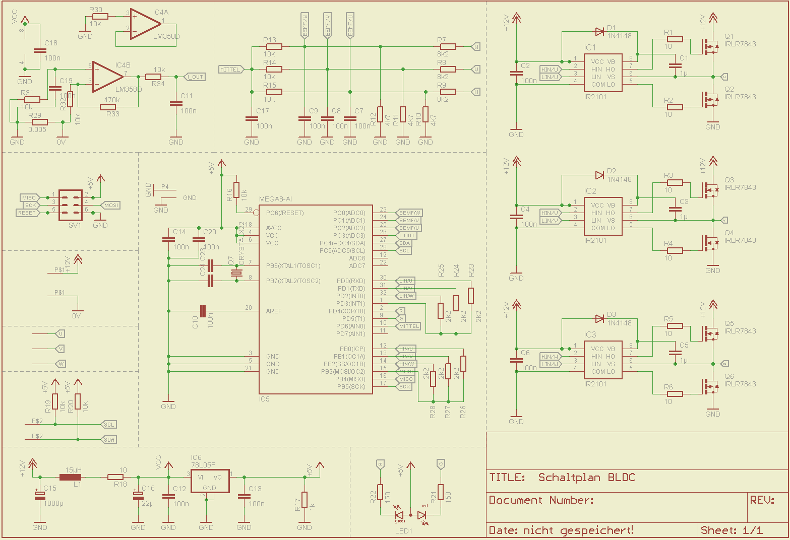

Ich bastel seit einer Weile an BLDC Reglern. Die Schaltung läuft soweit
gut, meine Motoren tun das, was sie sollen. Ich habe diesen Regler 6x
aufgebaut, für meinen Kopter. Jetzt sind mir innerhalb kurzer Zeit vier
der sechs Regler gestorben. Der Atmega88 lässt sich nicht mehr
ansprechen. Einen Kurzschluss gab es nicht, das hätte ich am Netzteil
gesehen. Alle sechs Regler liefen gerade mal ein paar Minuten und sind
entweder mitten im drehen oder beim Starten gestorben. Auf jedenfall
nichts auffälliges zu erkennen, das irgendwas verschmort gewesen wäre,
warm war komischerweise auch nichts.
Meine jetzige Vermutung liegt in der Überlastung einzelner Pins. Die
BEMF Schaltung hatte ich etwas optimistisch ausgelegt. Betrieben wird
alles an einem 4s Lipo, also max. 16,8V. R7 - R9 hatte ich als 4k7
bestückt. Da fließt rechnerisch ein klein wenig mehr als 1mA über die
internen Schutzdioden. Also bisschen viel. Aber ich weis nicht, ob durch
diesen Mangel der komplette Atemga hinüber sein kann, oder ob da einfach
nur ein Port kaputt geht?
Vielleicht habe ich ja auch noch einen anderen Fehler in meiner
Schaltung, den ich einfach nicht sehe. Vielleicht hat jemand noch einen
Tip, was es vielleicht auch noch sein kann.
Vielen Dank schonmal im Voraus für eure Antworten
LG
Dennis

Wo fließt dein Wicklungsstrom längs, wenn ein FET abschaltet?
(Stichwort: Freilaufdioden)
von Dennis H. (t1w2i3s4t5e6r)
Das läuft über aktiven Freilauf.
Dennis
Nun, gleichzeitig wäre auch nicht gut, jeder Fet benötigt auch ein paar
µs zum sperren. Eine kleine Totzeit dazwischen ist schon nötig. Ich
nutze einfach die Hardware PWM und schalte einfach nur die einzelnen
Pins auf Eingang oder Ausgang. Sind sie auf Eingang, liegt die PWM an,
auf Ausgang kann ich sie entweder komplett ausschalten oder komplett
einschalten, ohne PWM. Deswegen diese 6 Widerstände am µC.
Dennis
Dennis H. schrieb:
> Da fließt rechnerisch ein klein wenig mehr als 1mA über die internen
> Schutzdioden.
Diese Dioden sollten nicht als zuverlässiges Bauteil angesehen werden.
Wenn so eine Diode leitet, sind die Absolute Maximum Ratings aus dem
Datenblatt verletzt. Beim ersten Impuls stirbt dann evtl. die Diode und
beim zweiten der Controller...

Um den Strom durch die Schutzdiode deutlich zu reduzieren kann man das
Signal est einmal gegen GND und Versorgung klemmen und dann noch einen
Längswiderstand zum µc-Port vorsehen.

von MiWi (Gast)
Der LM358 kann fast die Akuspannung in den uC schicken, weil da keine
Schutzschaltung vorhandne ist und der LM358 direkt an der Akkuspannung
liegt. Fehlermöglichkeit wäre also Stromaufnahme steigt so an, daß der
LM358 mehr als 5V an den uC schickt.... der 10k sollte (!) das zwar
abfangen aber sind im  uC die internen Schutzdioden aktiv wenn er die
Pins auf Ananlogeingang schaltet?
Ach ja - wo ist der Resetkondensator? 100n direkt an den Resetpin helfen
manchmal seltsames Verhalten zu beseitigen.
Weiters würd ich eine Klemmschaltung oder zumindest 5V1-Zener auf die
BEM-leitunge legen, wenn da was grausliches hereinkommt dann schlägt das
direkt auf den uC durch (die 100n auf den Leitungen sind zwar nett aber
ggfs nicht ausreichend)
Grüße
Der Tip ist gut. Ich habe in diesen Schaltungsteil nicht wirklich viel
Hirnschmalz gesteckt, weils eh bloß ne Schätzung ist. Theoretisch sollte
die Ausgangsspannung nicht über 4V steigen, aber was weis ich, was die
Praxis daraus macht. Ich werde den entsprechenden Widerstand(R34)
einfach mal runter löten. Daran habe ich überhaupt nicht gedacht. Danke
dir für den Hinweis.

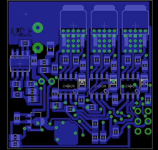

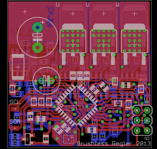

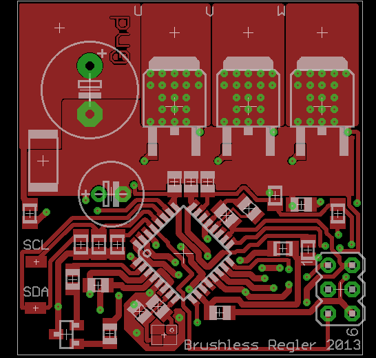

Ich habe mal das Layout mitangehangen, leider ohne Bauteilbezeichnungen,
die habe ich für den Fertiger rausgelöscht. C17 habe ich nicht mit
bestückt. Genauso die Kondis am Quarz. Ich hab ein wenig versucht, das
Beispiel von Lother Millers Seite umzusetzen. Ich habe aber die
Leiterbahnen so knapp zusammen gelegt, das diese anscheinend schon
genügend Kapazität für den Quarz liefern. Mit Kondis wollte es
jedenfalls nicht funktionieren, seit ich sie wieder runtergelötet habe,
funktioniert es bestens.
Dennis

stattfindet läuft BEM oder I_OUT aus dem Ruder und Bumm.... das wars.
gehtrecht schnell und vor allem - fast nicht zu triggern, denn die par
pf der Oszispitze verändern schon die  Reset"stabilität"
Ich finde das schon ein seltsames Verhalten....
Und Deine Platine... nun ja. Sie fordert geradezu heraus der EMV eine
breite Angriffsfläche zu geben. Schau Dir doch die Schleife, die C17 für
sein GND braucht an, dann...
Aber wie gesagt, GND ist nur ein Signal von vielen und es braucht eh
keiner, stört nur im Layout. Daher sind alle Regeln und Vorschläge und
Erfahrungsbericht derer, die es schon auf die Schnauze geknallt hat wie
immer in den Wind zu werfen, wird schon gehen.
iaW: solange das im Layout so ausieht wie ich es sehe ist alles andere
nur mehr sinnloses herumgeplauder.
Grüße
Miwi
> bestückt.
Genau, man fragt sich, warum die Platine eigentlich nicht explodiert
sobald sie Spannung  bekommt. Mag sein, das mein Layout durch die Augen
eines Profis verbesserungswürdig ist. Trotz allem läuft sie. An irgend
einer Stelle überlaste ich einfach meinen µC, der ihn zum Ableben
bewegt. Das könnte zum einen meine eigene Vermutung mit der BEMF sein,
und auch dein guter Hinweis mit dem LM258 Ausgang.
Dennis

von MiWi (Gast)
Dennis H. schrieb:
>> bestückt.
> Dennis
Dennis - sie läuft eben nicht und dir fliegt irgendwas mit einem von dir
nicht lokalisierbaren Fehler um die Ohren. Also fragst Du hier. Ich
schau mit das Layout an und stelle fest daß da viele Stellen für nicht
lokalisierebare Fehler sind. Alleine der Hinweis, das C17 nicht bestückt
ist - welches dI/dt oder dU/dt hast Du in der Gegend um diese Leitung
und welche Spannung kann dadurch eingekoppelt werden?
Du kannst natürlich den Hinweis aufs Layout als "mir egal" abtun, aber
glaub mir - es ist nicht egal wenn in so einem System das Layout nicht
sauber ist. Steile Flanken, hohe Ströme (Pi x Daumen um die 16A wenn ich
mich nicht verrechnet habe) und das sollte auch noch zuverlässig - auch
in 30m Höhe über dem Boden sein.
Das hat nicht mit "Profi" sondern mit der Notwendigkeit einer mehr als
nur "es funktioniert eh - Elektronik" zu tun und Deine Schaltung
funktioniert ja nicht ausreichend. Leider. Und ja, ich bin auch schon an
solche Probleme angerannt.
Noch ein kleines Beispiel: so wie Du GND auf den Prozessor gelegt hast
sehen die 3 Pins 2 unterschiedliche Potentiale (3+5 und dann irgendwo
21) Die unterschiedlichen Potentiale können im Chip was auslösen, das
Du nicht wissen kannst. Darum steht auch im Datenblatt sicherlich
irgendwas von "keine Langen Leitungen und Schleifen von GND und keine
Potentialunterschiede zw. den GND-Pins"
Aber - mir ist es ziemlich egal ob Du Dein System zum Laufen bekommst
oder nicht, es ist nicht mein Geld das Du verbrennst, ich wollte Dir nur
einen Hinweis - durchaus drastisch formuliert - geben.
Grüße
MiWi
Versteh mich mal nicht falsch. Ich störe mich einfach an der "von oben
herablassenden" Art, die du in deinem ersten Post an den Tag gelegt
hast.  Ein solcher Regler ist kein Anfängerprojekt, das weis ich und ich
glaube dir schon, das ich von dir einiges lernen kann. Aber ich habe in
der Zeit vom ersten Layout bis jetzt schon einiges dazu gelernt. Kurze
Wege zwischen den Mosfet-Treibern und den Mosfets, ein Problem mit der
Versorgungsspannung, deswegen die Bastelei mit der Spule, abgeschaut von
Atmel für die Beschaltung von AVCC. Das der Linearregler einen gewissen
Strom benötigt, deswegen ein Widerstand, der scheinbar sinnlos da ist.
Überhaupt schon große Probleme am Anfang mit den Halbbrücken, zuerst mit
P- und N-Mosfet versucht, gnadenlos gescheitert weil ich den P-Mosfet
nicht unter kontrolle gebracht habe. Mehrmals habe ich das Teil in die
Ecke geworfen weil ich wieder eine Unzulänglichkeit von mir festgestellt
habe. Paar Tage später neues Layout gemacht, versucht, es besser zu
machen um danach wieder ein anderes Problem festzustellen. Mir dann
vorzuwerfen, ich hätte mir keinerlei Gedanken zu meinem Layout gemacht
und Elektronik ist kein Stabilbaukasten, das stört mich dann einfach
gewaltig. So, das musste mal kurz raus.
Es ist äußerst schwierig, alles sehr kurz anzubinden. Zumindest auf zwei
Lagen. Einen solchen Regler auf 4 Lagen find ich fast ein bisschen
übertrieben, aber damit hätte ich natürlich keinerlei
Potentialunterschiede mehr in der Versorgung. Ich frage mich einfach,
wenn ich wirklich solche von dir beschriebenen Probleme habe, warum
merke ich dann während dem Motorenlauf minutenlang gar nix davon und mit
einem mal stockt der Motor und hält an. Daraufhin kann ich meinen µC
nicht mehr ansprechen. Und wenn sich der Regler selbst resetten würde,
würde der Motor auch stehen bleiben. Dienstag oder Mittwoch müssten die
neuen µC bei mir ankommen. Ich werde dann einfach nochmal mit dem Oszi
die Versorgungsspannung ansehen, vielleicht schleicht sich ja doch noch
irgend ein Peak ein. Genauso werde ich mal direkt an den Pins der BEMF
messen. Und dann lass ich erstmal einen Motor einfach mal ne halbe
Stunde lang drehen. Da werd ich dann merken, ob ich immer noch im Nebel
stocher oder ob ich den Fehler gefunden habe.
Dennis
von MiWi (Gast)
> hast.
Sorry, es war nicht herablassend gemeint.
Und ja, 4 Lagen sind durchaus sinnvoll. Auch und gerade dann, wenn es
eng ist und kein Platz für saubere Versorgungslagen ist.
Ich hätte das Layout von vorner herein auf 4 Lagen gemacht, eine 5V-Lage
um den Prozessor und den Bereich, der davon betroffen ist. Das was auf
der Versorgungsebene dann noch frei ist (also nicht von den 5V benutzt
wird) hätte ich für die 12V benutzt. Und eine Lage nur GND über alles -
keine Trennung von uC-GND und LeistungsGND (aber die Trennung über die
Platzierung, so daß die hohen Ströme nicht unter dem uC durchmüssen)
Grüße
Miwi
Soweit habe ich das ja versucht, zumindest mit den großen Strömen. Das
die großen Ströme nach möglichkeit sehr kurze Wege haben und der große
Elko auch vernünftig im Strompfad liegt, dass die Strömlinge auch
wirklich am Elko vorbei müssen. An dem Layout habe ich einige Tage
gesessen, einfach um die Schaltung um die Mosfet-Treiber so eng wie
möglich zu bekommen. Schwierig war dann einfach die BEMF noch mit auf
das Layout zu bekommen, die musste dann eben dort hin, wo noch Platz war
und dann entstehen eben entsprechende lange Bahnen. Der besagte C17 war
einfach ein Versuch, als ich noch heftige Störungen beim Motorlauf
hatte. Das Problem lag aber bei der Software, oder besser in der
Verwendung der Hardware des µC. Da hatte ich das Datenblatt nicht
richtig verstanden. Außerdem wurde der Rundlauf vom Motor mit dem C17
sogar noch schlechter.
Ich probier erstmal noch das eine oder andere mit meinem jetzigen
Layout, wenn ich die Probleme nicht in den Griff bekomme, werde ich mich
wohl mal wieder hinsetzen und wieder ein neues Layout machen. Diesmal
eben mit 4 Lagen. Ich meld mich wieder, sobald ich ein wenig mit meiner
jetzigen Platine testen konnte und werde dann berichten.
Dennis
von MiWi (Gast)
Ja eh. Ich route bei sowas immer zuerst die Versorgung, dann Reset und
Quarz, wenn die nicht sauber sind geht eh nix gescheit... Und wenn dann
nochwas dazukommt... dann wird im schlimmsten Fall halt nochmals von
vorne angefangen, so bitter das auch manchmal ist.
Mach auf jeden Fall einmal eine stabile (sowohl mechanisch als auch
elektrisch) Brücke über den Prozessor von #3/#5 auf #21 damit die GNDs
nicht durch den uc verbunden werden sondern der von allen Seiten stabil
sein GND bekommt. Und dann löte zu den die Vcc-Pins jeweils einen 100n
Kerko (0805 oder 1206). Auf diese Massebrücke löte dann auch noch einen
10 - 100n Kerko zum Reset, damit auch da Ruhe einkehrt.
Aber was solls - der Fehler wird nicht (nur) im Laoyut sein, vermutlich
irgendeine andere Angelegenheit und daher bringt es nichts die
Aufmerksamkeit nur auf das Layout zu richten. Das bestehende Layout
macht die ganze Sache nur instabiler und näher an der Kante, ab der es
dann nicht mehr geht.
Viel Glück
MiWi
