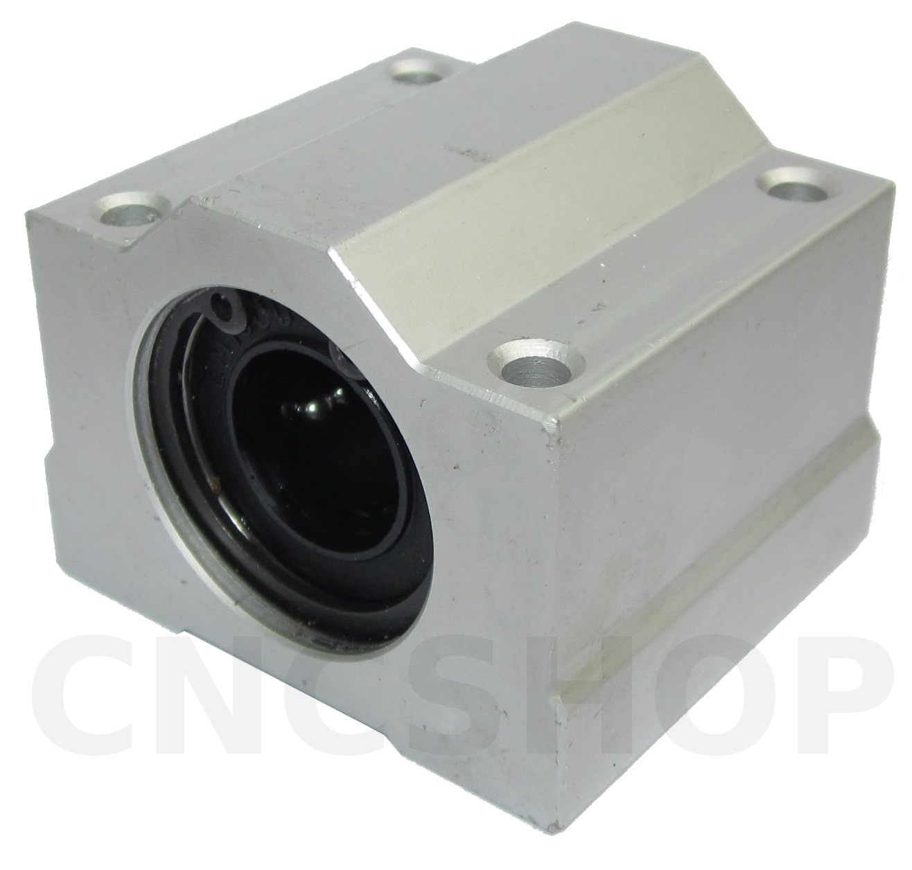

Ich fass mal zusammen: Weg: 1m Geschwindigkeit: 5cm/s = 3000mm/min Masse: 2kg Dass man da nicht einfach Baumarktmaterialien verwenden kann sollte spätestens jetzt klar sein. Trapezgewindespindel 16x4 (wenn günstig), Kugelumlaufgewindespindel 16x4 oder 16x5 (wenn genau)... wobei für 1m und 3000mm/min ist 16mm schon recht knapp Linearführung muss schon etwas solides sein, die chinesischen Wellenführungen fallen bei den Geschwindigkeiten schon raus, also eher profilschienenführung (CPC, THK, INA, Bosch Rexroth,...) und das doppelt Dazu kommen dann noch Loslager, Festlager, Gewindemutter, 4 Gleitwagen, Schrittmotor, Kupplung, Motorträger, Schrittmotortreiber, jede menge Schrauben und Alu/Stahl/Sperrholz/Siebdruckplatten als Unterkonstruktion... in Summe kommt man da auf ca. 1000Euro Oder beobachte mal bei ebay den Suchbegriff "Linearachse", wenn du Glück hast taucht da mal etwas über 1m Länge auf.
#3755038
> Trapezgewindespindel 16x4 (wenn günstig), Kugelumlaufgewindespindel 16x4 > oder 16x5 (wenn genau)... wobei für 1m und 3000mm/min ist 16mm schon > recht knapp und wenn man jetzt nicht glaubt klüger sein zu müssen als der Rest drr Welt, nimmt man doch einen Zahnriemen... und zajlt schon die ersten 300Euro weniger. > Dazu kommen dann noch Loslager, Festlager, Gewindemutter, 4 Gleitwagen, > Schrittmotor, Kupplung, Motorträger, Schrittmotortreiber, jede menge > Schrauben und Alu/Stahl/Sperrholz/Siebdruckplatten als > Unterkonstruktion... > > in Summe kommt man da auf ca. 1000Euro Dafür bekomme ich das fertig. Andere Leute bekommen es für dir Hälfte und weniger hin. Wer braucht bei sowas denn eine Wiederholgenauigkeit von 1/100? > Oder beobachte mal bei ebay den Suchbegriff "Linearachse", wenn du Glück > hast taucht da mal etwas über 1m Länge auf.
#3755039
> fast, aber Trapezgewinde haben handelsüblicherweise andere Steigungen > als Spitzgewinde, und auch wenn "metrisch" letzlich alles ist was in > Metern gemesen wird, sind metrische Gewinde üblicherweise Spitzgewinde. Halleluja. er hat es endlich verstanden. Ich mal den Tag rot im Kalender an.
Maik M. schrieb: > Ich fass mal zusammen: > Weg: 1m > Geschwindigkeit: 5cm/s = 3000mm/min > Masse: 2kg > Linearführung muss schon etwas solides sein, die chinesischen > Wellenführungen fallen bei den Geschwindigkeiten schon raus, also eher > profilschienenführung (CPC, THK, INA, Bosch Rexroth,...) und das doppelt Leute! :-) Wir sprechen hier von 5cm pro Sekunde. Das ist selbst für billigste Chinaführungen locker machbar. Ich verfahre hier ein Portal mit 40kg auf zwei preiswerten unterstützten 20mm-Rundführungen mit über 30m/min ohne irgendwelche Probleme. Bei 2kg und 5cm/s benötigt man wirklich keine teuren Profilschienenführungen. Selbst die Chinadinger sind dafür eigentlich schon überdimensioniert. Einfache Laufrollenführungen wie die von Isel reichen locker aus. > Dazu kommen dann noch Loslager, Festlager, Gewindemutter, 4 Gleitwagen, > Schrittmotor, Kupplung, Motorträger, Schrittmotortreiber, jede menge > Schrauben und Alu/Stahl/Sperrholz/Siebdruckplatten als > Unterkonstruktion... > > in Summe kommt man da auf ca. 1000Euro Aber nur, wenn man mit dem Teil fräsen möchte :-) Deswegen: DC-Motor mit Getriebe oder Schrittmotor - dann möglichst kleine Zahnriemenräder, Zahnriemen und die leichte Führung. Endstufen werden einem hinterhergeschmissen, Ansteuerung sollte er hinbekommen: spartanisch mit einfachem Taktgeber (NE555 :-) und Richtungsumschalter oder als "Luxusvariante" einen Mikrocontroller mit Display und Weg-/Geschwindigkeitsvorgabe. Damit bleibt er locker unter 200 Euro und das Ding kann er mit einer Hand transportieren.
Chris D. schrieb: > Ich verfahre hier ein Portal mit 40kg auf > zwei preiswerten unterstützten 20mm-Rundführungen mit über 30m/min ohne > irgendwelche Probleme. Ich bezweifle, dass du auf solche Geschwindigkeiten kommst. Sicher dass du dich beim Umrechnen nicht vertan hast? Ich habe ansonsten auch noch keine Hobby-Maschine gesehen die über 10m/min gekommen ist. Mach mal ein Video! Bei diesen: http://www.cncshop.com.au/images/SC16UU%20wm.JPG Sind die Vibrationen bei 3m/min schon inakzeptabel und bei 5m/min sind mir die Kugelketten gerissen.
maschbauer schrieb: >> fast, aber Trapezgewinde haben handelsüblicherweise andere Steigungen >> als Spitzgewinde, und auch wenn "metrisch" letzlich alles ist was in >> Metern gemesen wird, sind metrische Gewinde üblicherweise Spitzgewinde. > > Halleluja. er hat es endlich verstanden. Ich mal den Tag rot im Kalender > an. Stopp, wir hatten über "normale" Gewindestangen gesprochen, mit den entsprechend unterirdischen Oberflächenqualität und Präzision. Und rede dich jetzt nicht raus von wegen geringe Steigung, schliesslich wollte der TO 5cm pro Sekunde und wie du selbst gesagt hast keine besondere Präzision. Ich habe ihm nur geschrieben daß man normale Gewindestangen dafür nicht nimmt. Die fressen nämlich über kurz oder lang. maschbauer schrieb: > Udo Schmitt schrieb: >> Johannes Knöller schrieb: >>> über eine Gewindestange angetrieben wird. >> Schlechte Idee, Gewindestangen sind keine Linearantriebe. >> Entweder ein Zahnriemenantrieb oder Trapezspindel. >> >> Wegen Lagerung suche mal nach "Linearführungen". > > Auch durch penetrante Wiederholung wird diese falsche aussage nicht > richtiger. Aber jetzt wieder unser "maschbauer" Schwenk, nein er hat natürlich nicht gewindestangen gemeint, sondern geschliffene Spitzgewindespindeln. Mal wieder typisch: "Was interessiert mich der Mist den ich gestern geschrieben habe!"
Maik M. schrieb: > Chris D. schrieb: >> Ich verfahre hier ein Portal mit 40kg auf >> zwei preiswerten unterstützten 20mm-Rundführungen mit über 30m/min ohne >> irgendwelche Probleme. > > Ich bezweifle, dass du auf solche Geschwindigkeiten kommst. Schade - ist aber so :-) > Sicher dass du dich beim Umrechnen nicht vertan hast? Ja, ganz sicher. Meine Führungen haben 1600mm Länge und das Portal fährt die komplette Länge in unter drei Sekunden - inkl. Rampen. > Ich habe ansonsten auch noch > keine Hobby-Maschine gesehen die über 10m/min gekommen ist. Mach mal ein > Video! Kann ich gerne machen. Ich weiss aber noch nicht, ob ich heute dazu komme. Unsere Kunden gehen halt vor ;-) Aber ich habe z.B. hier ein Video mit diesen Schlitten, wo das mit 35m/min ebenso problemlos funktioniert (das Interessante sieht man in den ersten 60 Sekunden): https://www.youtube.com/watch?v=Hx5alADaTpI Ich meine er hätte mir geschrieben, dass das auch 20er-Führungen sind. > Bei diesen: > http://www.cncshop.com.au/images/SC16UU%20wm.JPG Ja, die meinte ich auch. > Sind die Vibrationen bei 3m/min schon inakzeptabel und bei 5m/min sind > mir die Kugelketten gerissen. Bei 5000mm pro Minute? Das sind pro Sekunde gerade mal 83mm. Das ist doch wirklich nichts. Das kann nicht sein. Also, dann erwischen wir immer die superpräzisen Schlitten oder Du machst etwas falsch.
