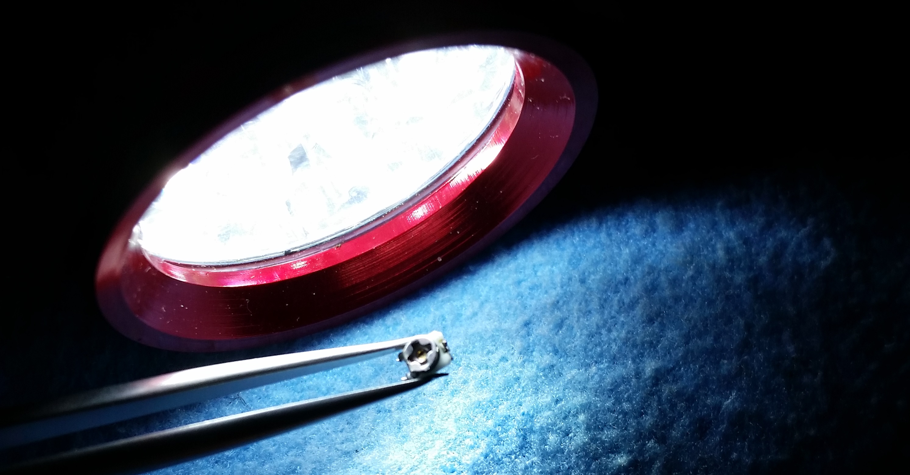

Moin moin,
ich habe vor kurzem für einen Freund ein Lenovo Tablet wieder zum laufen
gebracht.
Dieses Tab hatte einen Kurzschluss abbekommen und er besorgte ein
zweites baugleiches mit gesprungenem Display damit ich aus zweien
defekten ein funktionierendes machen konnte.

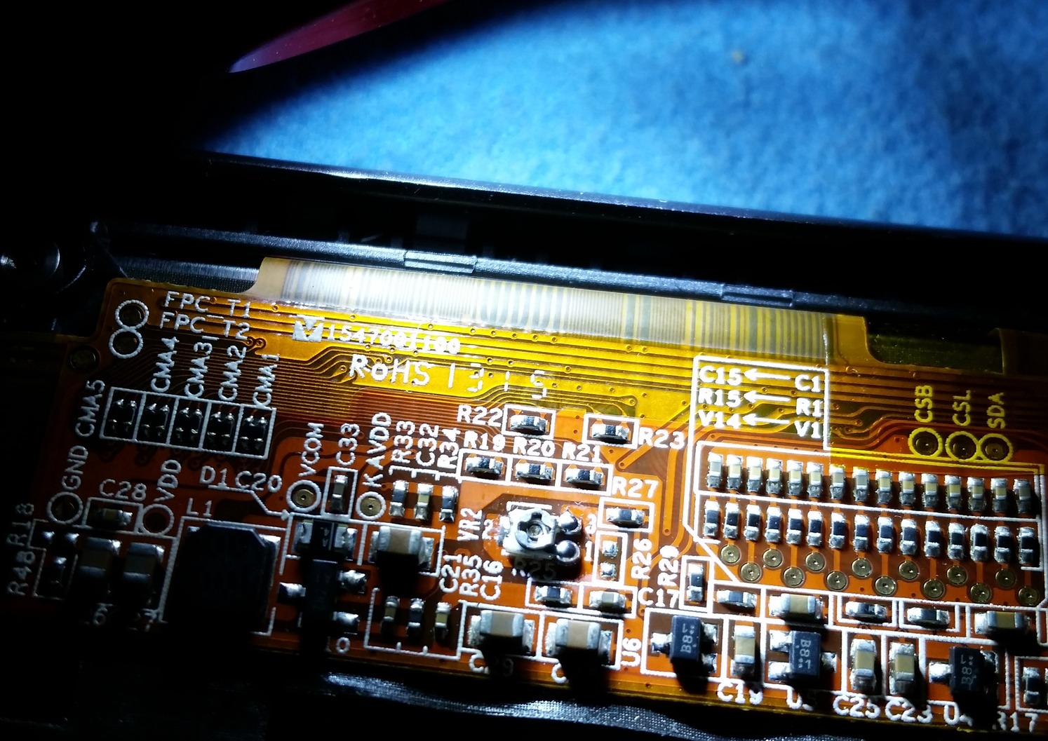

Wie ich feststelen durfte hat es einige Bauteile und zwei Platinen
zerrissen. Unter anderem auch das Bauteil welches ihr auf den
angehängten Fotos seht. (Ich hätte es fast mit einer Schraube
verwechselt).
Kann mir jemand sagen was das für ein Bauteil ist?
Es ist von der Platine des Displays und wurde darauf mit VR2 bezeichnet.
Auf dem Bauteil selbst ist keine Bezeichnung vorhanden

Christian O. schrieb:
> Alexander schrieb:
>> EIN POTENTZIOMETA
> Hatte ich auch vermutet.. ist aber nicht einstellbar.. die für
> schraubendreher passenausehende einkerbung ist das gehäuse und nicht
> beweglich.
Dann ist es vielleicht festgebrannt oder irgendwie anders blockiert. Das
Kreuz muß sich auf jeden Fall drehen lassen.
> beweglich.
Red keinen Unsinn. Das ist auf jeden Fall ein Trimmer. Falls es sich
auch mit passendem Werkzeug nicht drehen lässt, dann ist es nach dem
Einstellen mit einem Kleber fest gestellt worden (das ist aber seeeeeehr
unwahrscheinlich).
Wie kommst du darauf, dass es defekt ist?
Ulli
> Hm ich werde mir das Teil morgen nochmal genaustens anschauen.
> Allerdings ist das Kreuz als gehäuse mit den beiden Lötstellen daran
> fest verbunden.
Kann es sein, daß das beim Auslöten passiert ist? Eine Zinnbrücke
zwischen einem Pin und dem Schleifer (dem Kreuz) ist bei dem kleinen
Abstand und viel Zinn schnell passiert...
Auf jeden Fall ist das nicht normal. Das muß sich drehen lassen.
Schaue mir das Teil morgen nochmal an und werde dann Rückmeldung geben.
