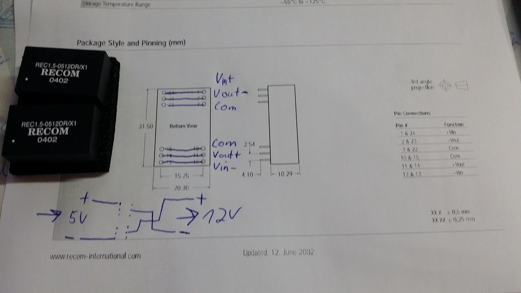

Hallo Wie oben erwähnt frag ich mich gerade was das für ein anschluss
ist und wie der beschaltet werden muss.
Wandler Recom REC1.5-0512DR/X1  5V --> 12V 1,5W
Dattenblatt: http://www.pollin.de/shop/downloads/D351292D.PDF
Gast #3749920
dieser Konverter liefert am Ausgang 2 Spannungen: +12V und -12V
(zwischen Pin 11 und Pin 2 liegen also 24V, nicht 12V, wie man aus
deiner Handzeichnung ablesen könnte).
COM ist der gemeinsame Masseanschluss, auf den sich diese zwei Ausgänge
beziehen.
Gast #3749924
Com = Common
Das ist der gemeinsame Mittelpunkt für Vout.
Der Wandler liefert +12V und -12V, Com ist der Mittelpunkt dazu.
Sind alle Com untereinander verbunden?
OP #3749925
> beziehen.
dann muss ich am Eingang auch ne Negative Spannung haben ? oder denn
Negativen Teil weglassen?
Gast #3749930
Nein: am Eingang schließt du 5V zwischen VIN+ und VIN- an.
Wenn du am Ausgang +12V willst, greifst du zwischen VOUT+ und COM ab.
Wenn du am Ausgang -12V willst, greifst du zwischen VOUT- und COM ab.
Wenn du am Ausgang +24V willst, greifst du zwischen VOUT+ und VOUT- ab.
