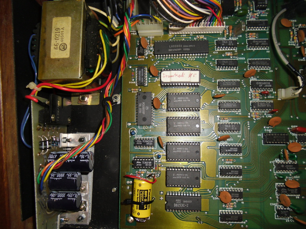

Mein Drumcomputer SCI Drumtraks von 1984 hat gestern immer einen Tick zu
spät auf das analoge Clock Signal zum Start reagiert und die linke Seite
des Gerätes war super heiß.
Die 3 Kondensatoren am Netztrafo werden extrem heiß, sehen aber noch
ganz gut aus.
1x 16V  4700    2x 35V   1000.

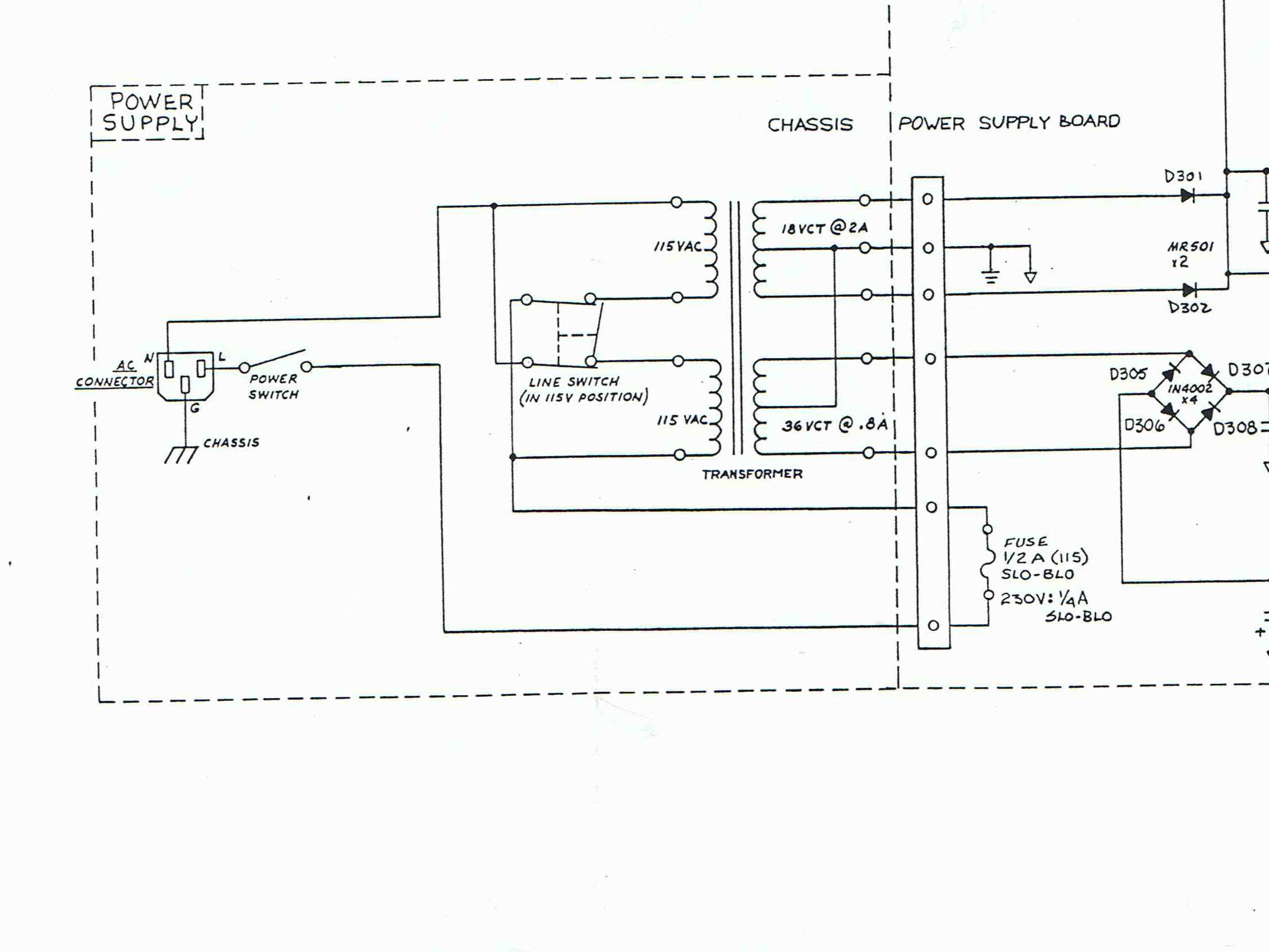

Erstmal die Elkos tauschen 1000uF oder 3000 macht fuer so einen Trafo
keinen Unterschied. Vielleicht hat eine Diode den Geist aufgegeben? Mit
DMM austesten.

Wie schon Mawin sagt, es ist eher unwahrscheinlich das drei Elkos
gleichzeitig kaputt gehen und warm werden normale Netzteilelkos auch
eher nicht. Warm koennten sie aber werden wenn sie mit Wechselstrom
beaufschlagt werden. Ich wuerde mal einen Blick auf den Gleichrichter
werfen. Vielleicht ist da eine Diode defekt.

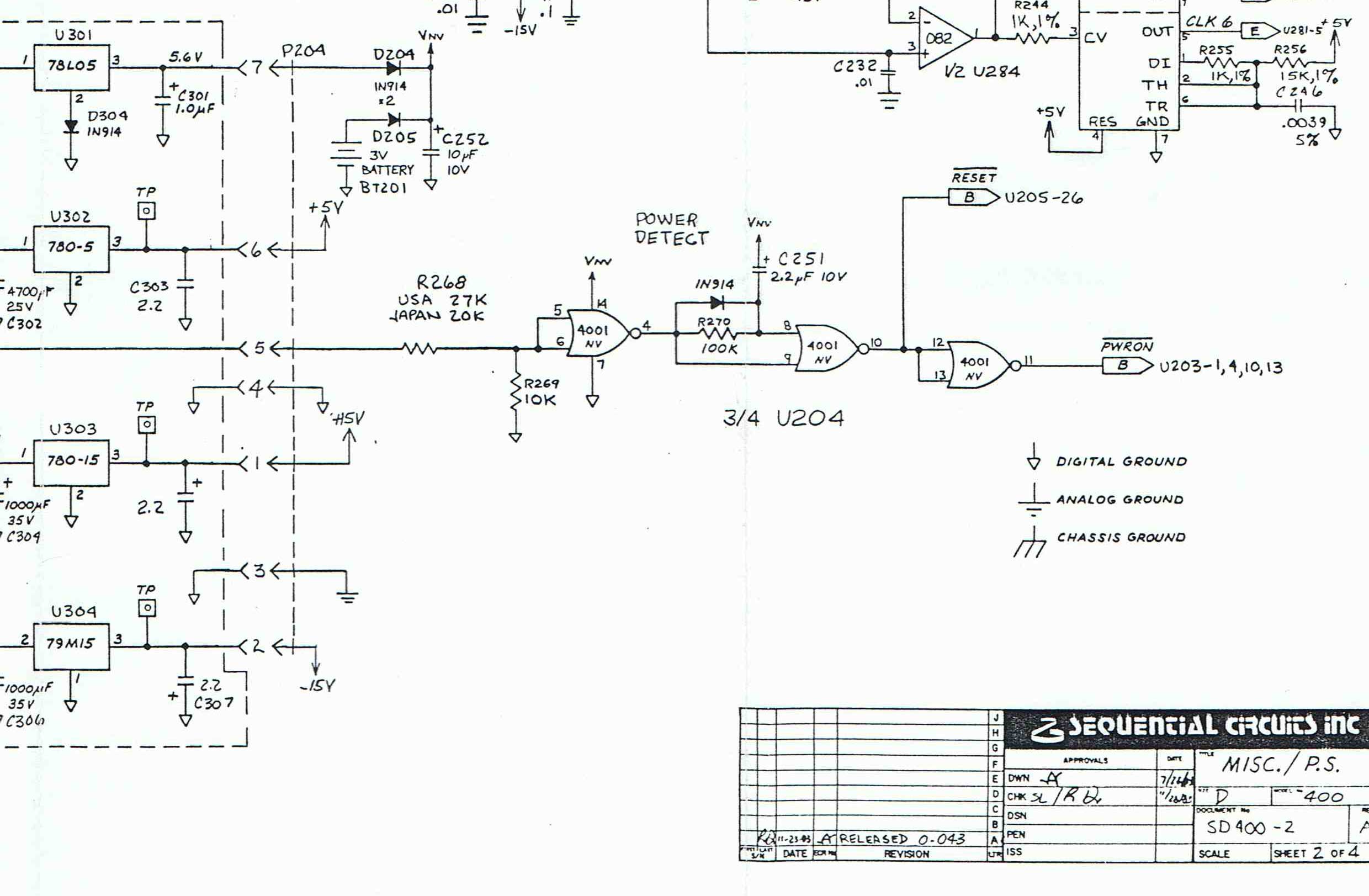

Ich geheh mal dvon aus dass es 7805 = 5V, 7815 = 15V, 7915 = -15V, LM317
= Enstellbar oder soetwas in der Art verbaut ist. -> Datenblätter
Googeln

ich habe festgestellt, dass die Spannungswandler anständige + - 15V
bringen und auch der 5V Regulator ist ok. Die massive Wärme kommt, weil
die 3 Spannungswandler über ein Kühlblech am Gehäuseboden sind. Von
unten ist an der wärmsten Stelle 50Grad. Aber die Wandler selbst sind
alle etwas kühler (40Grad)und scheinen gut so.
Ich habe eben alle 8 Dioden nach bestellt und die Elkos habe ich im
Originalwert genommen, nur eine Spannungsklasse höher und die 105Grad
Typen (die 1000 sind sogar von Panasonic).
So habe ich 10Euro ausgegeben und werde das mal tauschen. Die Dioden
werde ich nach Schaltplan korrekt einsetzten.
