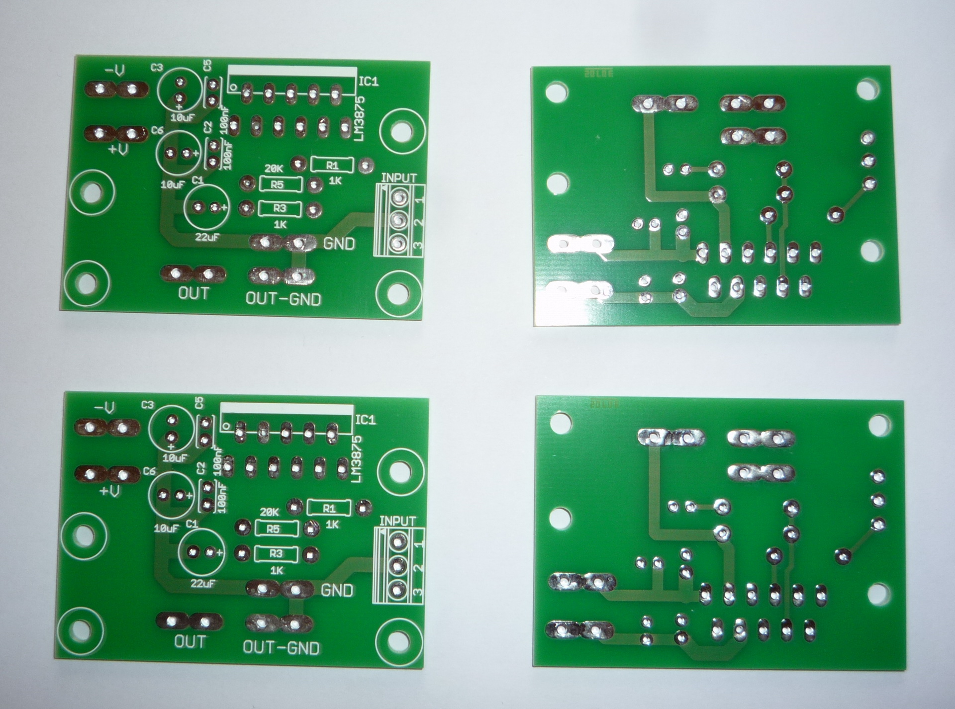

Angeboten werden 4 prof. hergestellte PCBs für LM3875 Wie abgebildet. ( Der Schaltplan entspricht das Datenblatt ) Preisvorstellung 4 Stck € 12,- inkl. Versand PS: Gelabere ist unerwünscht und wird ignoriert.

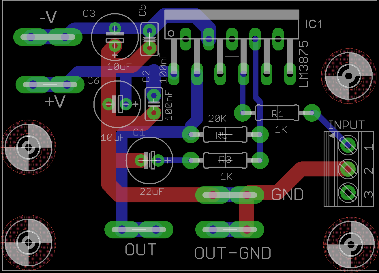

Thomas der Bastler schrieb: > PS: Gelabere ist unerwünscht und wird ignoriert. Kannst ja ignorieren, aber ich frage mich, warum du so mini Elkos verwendet hast.. Bei der Leistung kann man das Teil doch niemals richtig ausreizen bei so wenig Puffer..

....die dicken Elkos sitzen normaleweise im Netzteil.Sollte man wissen, wenn jemand einen Verstärker baut. Auf dieser Platine sind "nur" die Anschlüsse, wie ich sehe, nur für die Versorgung da.

aha, im netzteil also... so wie hier--> http://www.ebay.de/itm/GainCard-LM3875-Mono-50W-design-by-47LAB-Omron-Schutz-der-Lautsprecher-G-3-Bau-/221307290229?pt=DE_TV_Video_Audio_Verst%C3%A4rker_Teile&hash=item3386f14275 und in jedem anderen verstärker.. der aufbau ist einfach fahrig und nicht überdacht... und das "muss man wissen" , wie axel stoll zu sagen pflegte ;)

ich kann meine netzteilelkos natürlich auch irgendwo in afrika mit ner leitung hierher platzieren :D dann ist der leitunswiderstand so hoch dass es wieder nicht funktioniert... je näher am lm, desto besser.. muss man wissen!
sollte man wissen schrieb: > ich kann meine netzteilelkos natürlich auch irgendwo in afrika mit ner > leitung hierher platzieren :D dann ist der leitunswiderstand so hoch > dass es wieder nicht funktioniert... > > je näher am lm, desto besser.. Es muessen die Elkos nicht im mm Bereich zum LMxx sein, es ist ja nun schliesslich keine UHF Schaltung. Es reicht wenn man mit kleineren Elkos erstmal die Impedanz im oberen NF Gebiet klein haelt. Die grossen Elkos dienen in erster Linie dazu die tiefen Frequenzen abzublocken und dann machen einige cm Leitung mehr bis zum Netzteil nicht viel aus.
