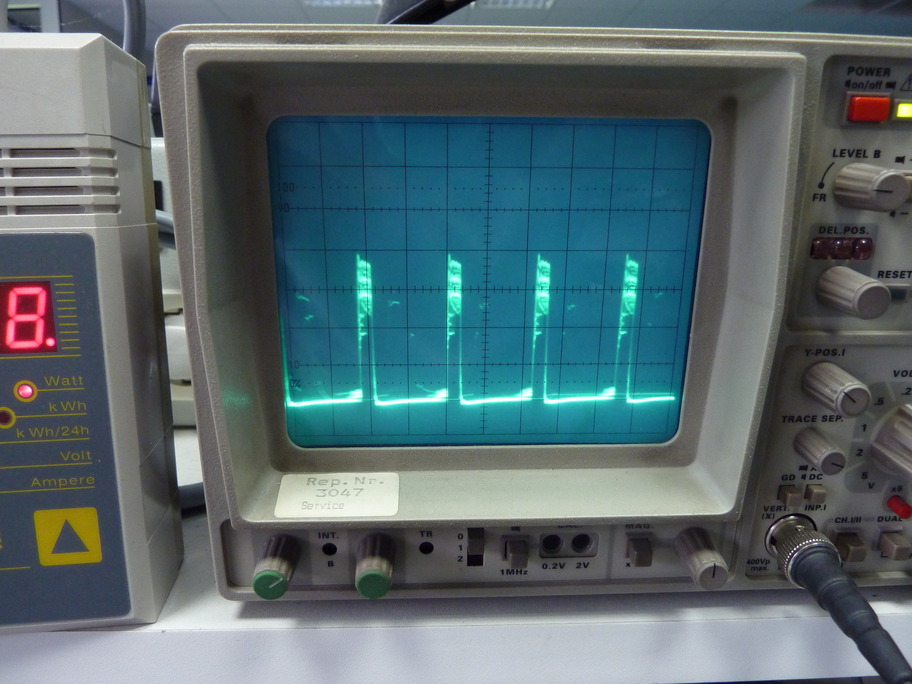

habe auch diesen "Schrittmotor" gekauft. Habe schon Versuche damit
gemacht.
Habe den Motor an einem Frequenzumrichter (für BLDC) angeschlossen und
damit dreht dieser auch.
Habe auch die Signale am "Tachoausgang" gemessen und diese sehen genauso
aus wie bei einem BLDC mit Sensor (siehe Anhang).
Hoffe konnte etwas weiterhelfen.

Erstens: Ein Frequenzumrichter ist zum Betreiben von Asynchronmotoren da
und nicht für BLDC.
Zweitens: Der Tachoausgang bringt nur pro Umdrehung einen Impuls, damit
man die Drehzahl bestimmen kann. Über die Form der Phasenströme bzw.
Spannungen sagt er überhaupt nichts aus.
Drittens sag ich nur: Bildformate

Gast #3755174
> und nicht für BLDC.
Nein, wir bauen hier Frequenzumrichter für Asynchronmotoren und diese
können auch BLDC.
Wäre es ein Tachoausgang würde ein Ausgang reichen, aber es sind 3
Ausgänge die alle das gleiche Signal liefern, nur versetzt. Sind die
Signale zur Ermittlung der Phasenlage damit die Endstufe zum richtigen
Zeitpunkt schaltet.

Gast #3755214
Ich bin nur auf deine Aussagen eingegangen. Und vorhin hast du gesagt:
Deswegen mein Kommentar, ok?

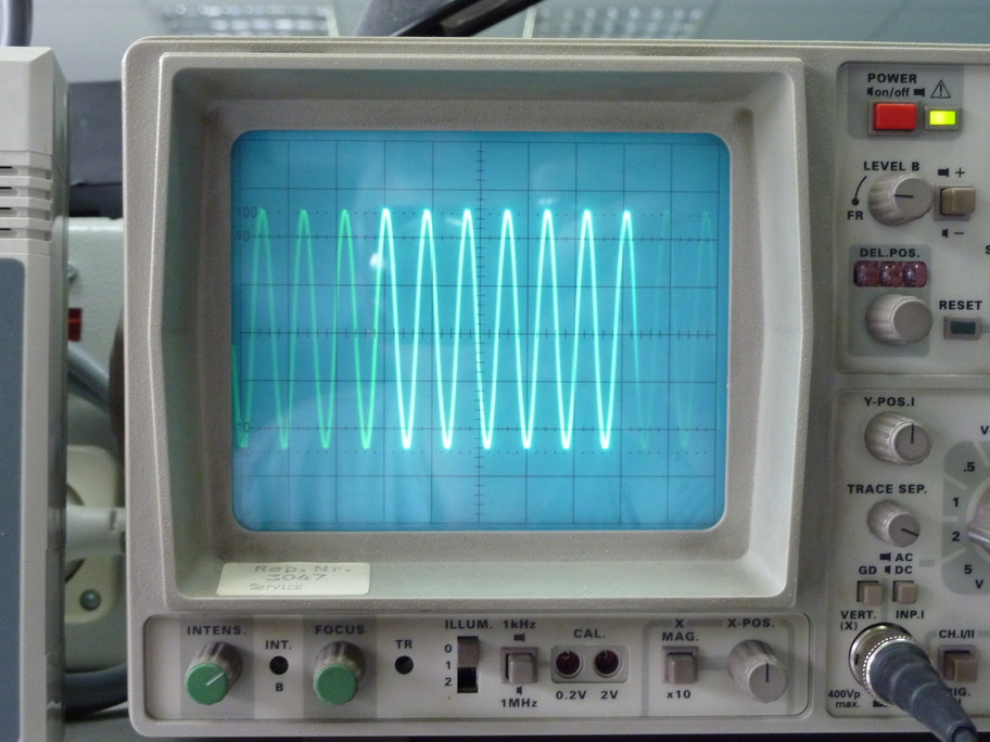

Aber was Martin meinte:
Martin schrieb:
> Treib das Ding mal an und zeig die Spannungen.
ist, den Motor mal mechanisch anzutreiben (z.B. mit einem
Akkuschrauber), und dann die Spannung an den Phasen oszillografieren.
Daraus kann man Schlüsse ziehen.

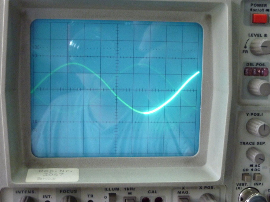

Habe nun Zeit gehabt eine Aufnahme zu basteln damit die 14mm Achse auch
mit Akkuschrauber anzutreiben war.
Habe nun 3 Bilder angehängt, das Bild Unbekannter ist der Motor um den
es geht,
das Bild Schrittmotor ist ein Schrittmotor mit 200 Steps (KH56QM2-851),
das Bild BLDC_AVEOX ist von eimem BLDC Motor von AVEOX mit 21,6 Volt und
max. 20,5 Ampere
Es ist immer ein Sinus nur bei dem Schrittmotor ist die Spannung (die
Frequenz natürlich auch) viel höher als bei den anderen.
Gast #3755603
Warum baut man den 3 Hallsensoren in so einen Motor? Die
Kommutierungszeitpunkte ergeben sich doch aus Beschleunigung und
Drehzahl und da müsste ein Puls pro Umdrehung reichen? Oder ist das
wichtig für langsame Drehzahlen?
Das Motor Kit von NXP hat noch Strom- und Spannungsmessungen für die
Motorphasen, ist das für eine automatische Optimierung des Timings oder
braucht man das für eine lastabhängige Regelung?
Welche Links / Literatur könnt ihr zu dem Thema empfehlen?
