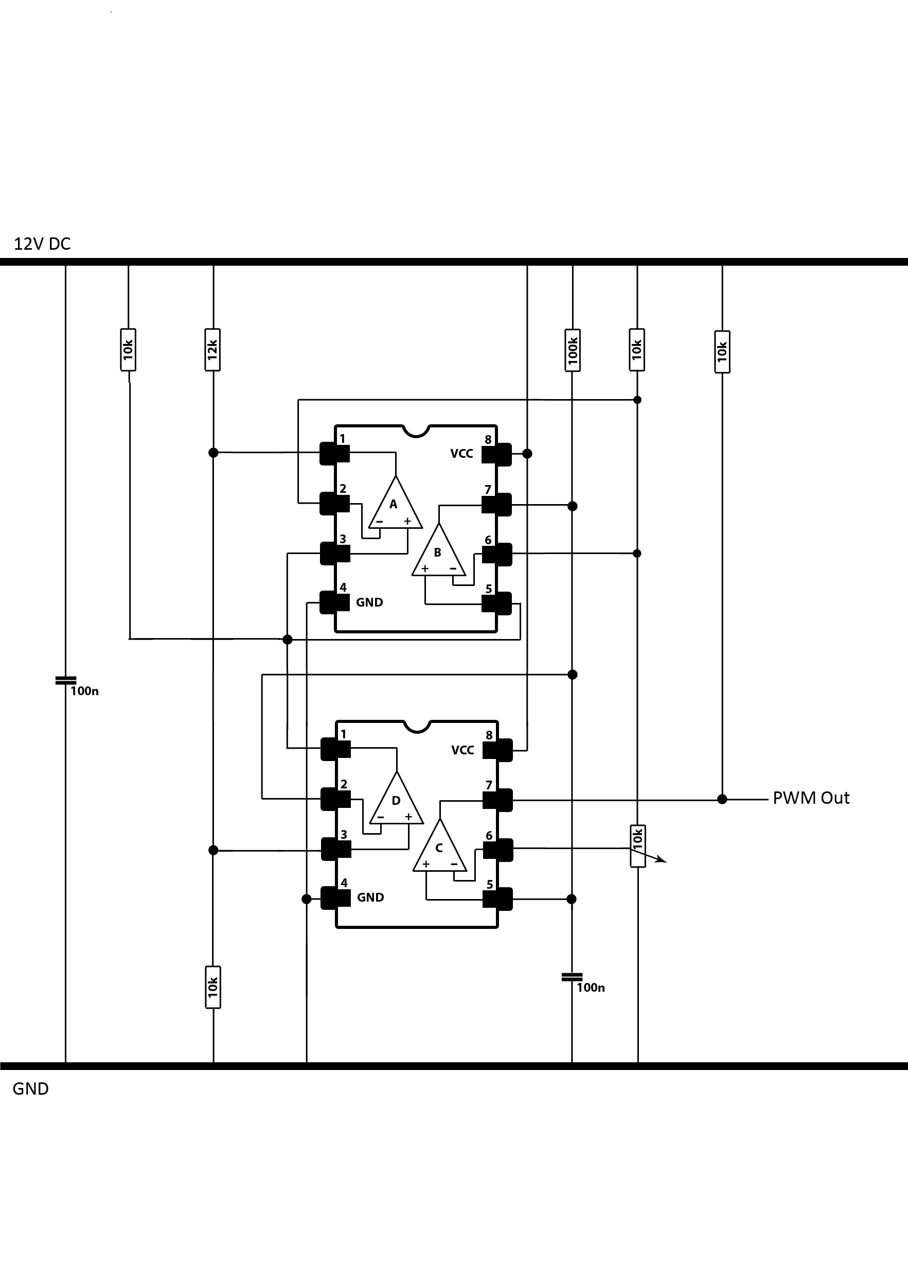

ich habe mir eine Schaltung für einen PWM-Controller herausgesucht und
mit 2 IC's LM393 aufgebaut(Bild im Anhang). Nun benötige ich eine
Verstärkerschaltung, welche mir das PWM-Signal mit mehr Strom liefert.
Das PWM-Signal hat 12V positive Spannung.
Grundschaltung ist folgende:
http://www.led-treiber.de/assets/images/Dimmer-PWM.gif
Ziel ist es, dass PWM Signal mit positiver Spannung zu bekommen, weil
ich das ganze an den + Eingang von einem LED-Treiber anschliessen muss.
Außerdem muss die Verstärkerschaltung für max. 1,5A ausgelegt sein.
Ich habe schon einiges mit Transistoren ausprobiert, nur irgendwie
funktionieren meine Verstärkerschaltungen nicht.

Normalerweise ist der LED-Treiber für den Strom ausgelegt. Was willst du
mit den 1,5A. Und was ist das überhaupt für ein LED-Treiber.
Gast #3750565
Dein Op-Amp muss halt auch genug Strom liefern, um einen NPN bei der
Last durchzusteuern.
Versuche mal 500 Ohm - 1k zwischen PWM_OUT und Basis.
Die PWM musst du evtl. invertieren (Signale an Pin 5 und 6 von OP C
vertauschen).
Last zwischen 12V und den Collector des Transistors, Emmiter an GND.
Besser wäre hier ein N-Channel MosFET.

Gast #3750815
Der Op-Amp liefert bei der Schaltung überhaupt keinen Strom, weil der
"Op-Amp" ein Komparator mit Open-Collector Ausgang ist. Der Strom zur
Ansteuerung des Transistors muss vollständig über den Widerstand (10k)
kommen. Besser wäre in der Tat der von Easylife vorgeschlagene FET.

Gast #3750874
Ja, ein echter Steuereingang sollte mit dem Signal, das aus deiner
Komparator-PWM-Schaltung herauskommt klarkommen.
Der 10K pullup am letzten Komparator begrenzt den Strom auf ca. 1.2mA.
Du könntest diesen Widerstand auch z.B. auf 2.2K setzen, dann kann die
PWM ca. 5.4mA liefern.
Kleiner solltest du den Widerstand jedoch nicht machen, um den LM393
nicht über die Maßen zu belasten.
OP #3750949
Guten Abend zusammen,
ich habe nun die beiden Leitungen getauscht und bin jetzt einmal mit 5V
"Fest"-Spannung an den PWM-Eingang des Steuergeräts gegangen und die
Tagfahrlichter leuchten. Bei 5V Spannung zieht das Steuergerät 3,6mA -
bei 12V wären es 12mA. Nun habe ich mir überlegt das ich in jedem Fall
vor meine Schaltung einen L7805CV Spannungsregler setzen werde und das
PWM Signal auf 5V Basis an das Steuergerät gebe.
Aus euren sehr hilfreichen Beiträgen ziehe ich nun, dass ich den Pullup
Widerstand auf 2,2k Ohm verringern werde und es einmal direkt ohne
Transistor versuche anzusteuern.
Bitte berichtigt mich, wenn ich noch einen Fehler in meiner Denkweise
haben sollte.
