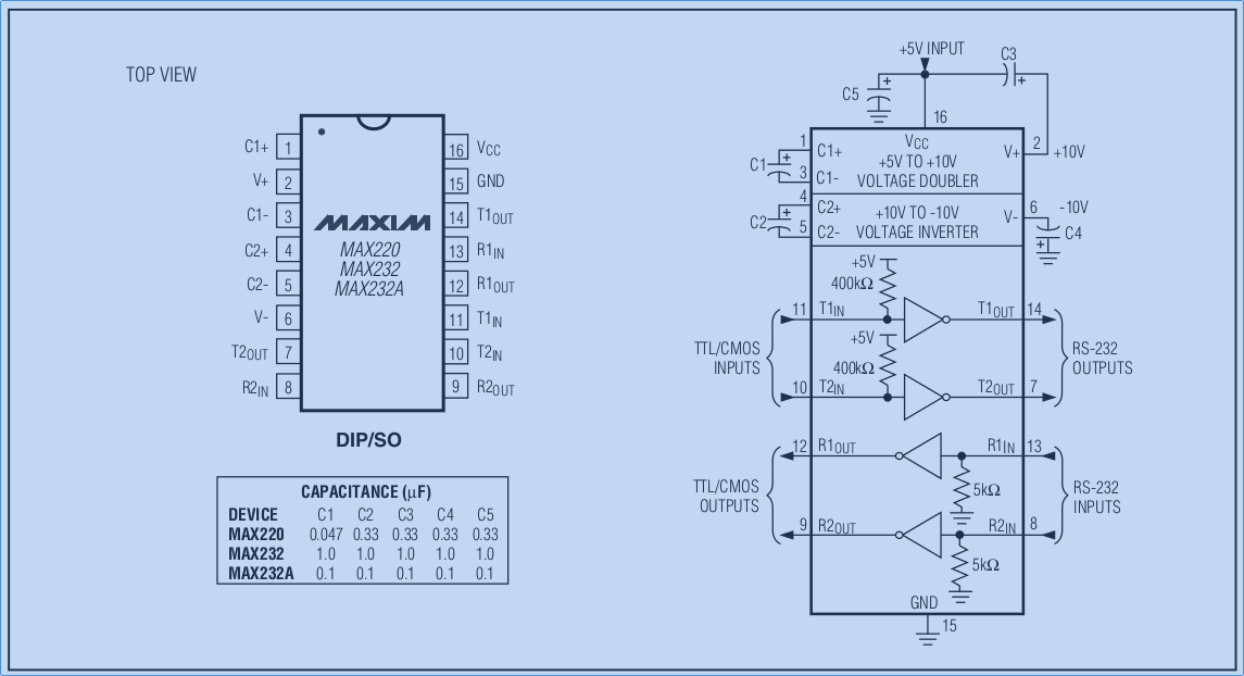

ich bin realtiv neu in der Mikrocontroller Welt. Ich habe mir einen
MAX232EPE gekauft um meinen Atmega328P zu programmieren.
Ich habe den MAX232 laut Datasheet verkabelt (Bild 1) und einen Loop
(PIN 11 und 12) erzeugt um zu schauen ob die Komunikation funktioniert.
Leider hatte ich bis jetzt keinen Erfolg.
Ich nutze aktuell ein Handyladegerät als Spannungsversorgen.
Alle fünf Kondenstaroren sind 1uf.
Gemessen am PIN 2 habe ich ca. +9,77V und am PIN 6 -9,6V.
PIN 13 -> DB9 PIN 2
PIN 14 -> DB9 PIN 3
GND -> DB9 PIN 5
Wo liegt der Fehler das ich trotz loop keine Verbindung bekomme?
Gruß Linuxfreak

Du hast die falsche Seite (+/-10V) mit dem uC verbunden, und ihn auch
evtl. damit zerstört.
Die TTL/CMOS Seite muss Richtung uC (Pin 12/11), dein Loopback an Pin
13/14.

sieht für mich erst mal richtig aus. Häufige Fehler Pin 2 und 3 im Kabel
gekreuzt. Handshake im Terminalprogramm nicht abgeschaltet.
Kann man aber auch mit dem Multimeter testen. Pin 13 mal an +9 und mal
an -9 legen. Pin 14 sollte dem folgen.

Ja, ich denke auch, du muss Rx und Tx drehen. Pin 2 am PC ist Rx, und
das musst du mit Pin 14 des MAX232 verbunden werden.

Danke für die schnellen Antworten. Hab mich vertan.
So ist es angeschlossen.
PIN 13 -> DB9 PIN 3
PIN 14 -> DB9 PIN 2
Ich benutze Putty mit den Einstellungen:
Bit/s: 192000 oder 9600
data bit: 8
Parity: none
Stop bit: 1
Flow conbtrol: none
Funktioniert leider immer noch nicht.

Klemme mal deinen MAX vom Kabel zum PC vollständig ab. Merk dir aber,
welche Kabelverbindung wo war! (markierung mit Klebeband, wenn die Kabel
Farben haben, dann eben die Farben messen).
Wenn du am PC bildlich gesprochen einen Stein auf die Tastatur legst,
dann musst du an einem der beiden Kabel (gegen GND gemessen natürlich)
Aktivität feststellen!
Eines der beiden Kabel wird einen Pegel nahe GND haben (das ist die
Leitung vom µC zum PC), während am anderen Kabel (vom PC zum µC) wie
wild (wegen dem Stein auf der Tastatur) Pegeläänderungen kommen. Eine
LED geht da übrigens besser als ein Voltmeter. Das Flackern einer LED
kann man auch leicht aus dem Augenwinkel wahrnehmen.
Eine Baudrate von 4800 ist da perfekt. Aber auch mit 19200 müsste man
immer noch ein Flackern sehen können.
Kurze zweite Überprüfung. Wenn du die beiden Kabelenden zusammenbringst,
dann musst du am Terminal die Zeichen sehen.
Und so wie du dann die Kabel identifiziert hast, so schliesst du sie
dann am MAX232 an. Die Leitung mit dem Geflackere kommt an R1In (Pin
13), die ruhige an T1Out ( Pin 14). Auf der 5V Seite gehts du wieder mit
der LED an an die Leitung vom PC zum µC, also Pin 12. Die LED muss dort
ebenfalls flackern, wenn der MAX ok ist. Wenn du dann wieder die Brücke
setzt, diesmal vom Pin 12 zum Pin 11, dann muss auch hier wieder das
Echo am Terminal einsetzen.

Hab vergessen. Und natürlich GND vom PC an GND vom MAX232.
Nur falls das nicht klar sein sollte.

Pin 13 an +9v, Pegel an Pin 12 sollte 0V sein. Pin 13 an -9V, Pin 12
sollte 5V sein.
Brücke Pin 11 nach 12.
Pin 13 an 9V, Pegel an 14 sollte 9V sein.
Pin 13 an -9V, Pegel an 14 sollte -9V sein.
