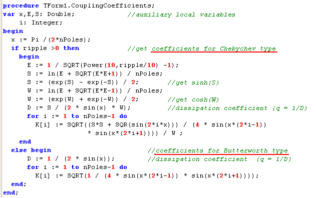

wenn du wirklich in die detaillierten Tiefen einsteigen willst, empfehle
ich den "Zverev" ("Handbook of Filter Synthesis", Anatol Zverev, Wiley &
Sons Inc, New York). Ist noch antiquarisch zu haben.
Eine verdaulichere Abhandlung zur Ermittlung der Koeffizienten (für
Butterworth/Tschebyscheff) ist das Buch "Introduction to Radio Frequency
Design" von Wes Hayward, W7ZOI zu finden. Gibt's leider auch nur noch
antiquarisch, teilweise zu Mondpreisen. Hier ein Link mit akzeptablen
Preisen:
http://www.alibris.com/Introduction-to-Radio-Frequency-Design-Wes-Hayward/book/3317798
Die Filtertopics sind nur ein Teil dieses hervorragenden HF-Buchs
(Seiten 44 - 101).
Die Koeffizienten für Butterworth sind einfach in geschlossener Form zu
berechnen, bei Tschebyscheff wird's durch die Welligkeit etwas
komplizierter, da hyperbolische Funktionen erforderlich sind. Anbei zur
Erbauung eine Computer-Routine zur Berechnung von k und q Koeffizienten.
"nPoles" ist Ordnungszahl, k[i] die Kopplungsfaktoren. Da hier die
Filter (Bandfilter) symmetrisch aufgebaut sind, werden die k[i] nur bis
zur Hälfte der Polzahl berechnet.
Sicher gibt es noch "mathematischere" Methoden, die ich nicht kenne.
Horst
Gast #3750955
Hallo Mike,
danke für den interessanten Link.
Um Missverständnissen vorzubeugen, möchte ich darauf hinweisen, dass die
üblichen Tscheby-Koeffizienten wie in Wikipedia und die in meinem
Listing unterschiedlich ausfallen. Das liegt daran, dass sich die
Basisberechnungen bei Wiki auf die sogenannte Welligkeitsbandbreite
(bzw. Eckfrequenz bei Hoch-/Tiefpassfiltern) und nicht auf die in der
HF-Technik übliche 3db-Definition beziehen.
Dafür gibt es (z.B. in Zverev, S.294) entsprechende Korrekturfaktoren
für Welligkeit w zu 3db als Funktion von n und w. Das wird im Listing in
den Berechnungen für "E" bis "W" durchgeführt (hier ein bisschen
umfangreich, um die hyperbolischen Funktionen nachzubilden). Ist aber
wohl nur für HF-Techniker wichtig.
