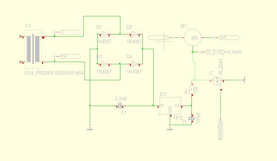

Ich möchte einen Stellantrieb von Siemens GCA 161.1E mittels eines
Arduino Ansteuern. Die Versorgungsspannung des Stellantriebes ist 24V
AC.
Das Steuersignal laut Datenblatt 0->10V DC.
Die Schaltung ist bei mir wie auf dem Bild aufgebaut. Doch leider
reagiert der Motor nicht. Meine Regelspannung von 0->10Volt DC ist auch
über den Arduino Steuerbar. Hierbei Messe ich von Festspannungsregler
7812 und deren Masse nach dem Widerstand R1. Messe ich an einer Phase
vom Trafo gegen das Signal kommen Negative Gleichspannungen heraus.
Langsam weiß Ich mir keinen Rat mehr und was hier schief läuft.
Alternativ habe ich noch eine Platine zum Steuern des Motors. Die
Platine wird an 24V/AC angeschlossen. Mit deren Ausgangssignal
funktioniert der Motor.

Gast #3750864
Und welche Wert misst du da?
Macht man so ja auch nicht. Am Trafo misst man immer zwischen den
Pins am Trafo, also L1 gegen Null, weil das ja nur Wechselspannung
(AC) ist.
Ab dem Gleichrichter wird daraus Gleichspannung (DC) und dann misst
man die Spannung gewöhnlich gegen Masse oder Minus.
Ein paar Grundlagen der Messtechnik zu lernen und zu befolgen wäre
der richtige Weg.
Wozu brauchst du denn 2,2miliFahrad für den Siebelko?
Der wird aber einen ganz schönen Aufladestrom brauchen, falls
der Trafo das überhaupt bringt.
Bei dem 7812 wären so 1000µ - 4700µF üblich, je nach Strombedarf.

Gast #3750884
Logger frog:
2,2 Millifarad sind wieviel Mikrofarad??
Kleiner Schelm...
Das ist aber nicht das Problem.
_____________________________________________________________________
@TO
Du brauchst eine Steuerspannung von 0-10 Volt.
Ich nehme an, daß Du Dir die mittels des Mosfet und des Widerstandes R1
als Spannungsteiler "anfertigen" wolltest.
Das geht aber so nicht anständig.
Du mußt Dir im Arduino eine PWM erzeugen, dann an den PWM-Ausgang einen
Tiefpass anschließen und bekommst zum Dank dann eine Gleichspannung von
0-5 Volt (wenn der Arduino einer ist, der mit 5 Volt betrieben wird)
Nun mußt Du Dir noch mit einem OPV einen nichtinvertierenden Verstärker
mit dem Faktor 2 bauen, um den entsprechenden Hub der Spannung von
0-10 Volt zu bekommen.
MfG Paul
OP #3750927
> (AC) ist.
Ich weiß das da nur Käse rauskommt normalerweise... Aber wenn ich an der
Steuerplatine die ich dazu habe von ner Phase auf das Signal messe habe
ich auch eine Gleichspannung von 0-10Volt. Hier brach für mich eine Welt
zusammen.. Nachvollziehen kann ich das nicht wirklich.
> der richtige Weg.
Messtechnische Grundlagen habe ich mach dir darüber keine Sorgen bitte.
Ich wollte mit dem Pull Up gegen 12V/DC mir einen DAC machen in dem ja
der Mosfet über ein PWM Signal vom Arduino angesteuert wird. Was ich
gestehen muss ich habe hier einen Kondensator Vergessen auf der
Zeichnung.
Dieser befindet sich nach R1 zum Motor gegen Masse.
Ist ja auch fast so ähnlich wie einen DAC-> Tiefpass -> OP mit
Spannungsverdopplung. War das ein Falscher Gedanke?
Wenn ich auch ein ganz normales Poti nehme und nehme die Ausgangspannung
vom 7812 und gebe diese direkt auf das Motorsignal tut sich nichts.
Der Motor lässt sich nur Regeln wenn ich diese komische Steuerplatine
anschliese die dabei war. Bin weiterhin Ratlos...
