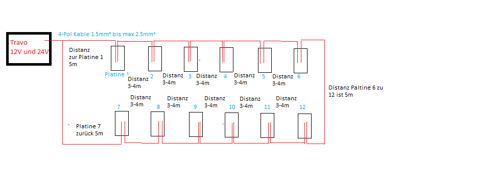

Hallo Zusammen!
Ich habe einen Travo mit zwei Spannungs abgängen 12V + 24V,
nun möchte ich 12 Eigenbauplatinen mit Strom/Spannug versorgen.
Leider benötige ich dammit alle Platinen einwandfrei funktionieren
einen Querschnitt von 1,5mm2. Sollte ich einmal mehr Platinen anhängen
benötige ich sogar bis zu 2.5mm2.
Nun zu meiner Frage, kennt jemand einen Steckerverbinder zum Einlöten
auf der Platine für welchem ich auch konfektionierte Kabel (als
Gegenstück) kaufen kann?
Da das ganze Verkabeln dadurch weseltlich einfacher würde.
Leider habe ich nur Rundstecker M12 gefunden. Diese gehen aber nur bis
0.75mm2.
Im Anhang habe ich ein kleines Foto beigelgt.
Wie ich mir das ganze Vorstelle.
Grüsse
Remo

Mit den Kabelquerschnitten wird es erheblich günstiger, wenn man eine
Sternverkabelung macht oder zumindest mit Unterverteilungen arbeitet,
die untereinander mit 2.5mm² verbunden sind. Dort werden jede die
Platinen über ein eigenes, handliches Kabel angeklemmt.

Wenn Dir die Querschnitte zu groß werden, erhöhe einfach die Spannung,
um die erforderliche Leistung dennoch übertragen zu können. Genau
deswegen wird zB bei PowerOverEthernet wie auch in vielen Bereichen der
Telekommunikation mit 48V gearbeitet - das ist noch Kleinspannung und
muss nicht gegen Berührung geschützt werden.
Bei Verdoppelung der Spannung halbiert sich bei konstanter Leistung der
Strom und damit auch der benötigte Querschnitt und die Spannungsabfälle
auf der Versorgungsleitung. Jeder Verbraucher braucht dann einen
Schaltregler von 48V auf 12V oder 24V, aber das ist ja heutzutage kein
Problem.

Das Problem ist das es sich um Messgeräte handelt, die ich häufiger
im zuge meiner Masterarbeit von einem zum anderen Ort verlegen muss.
Um mich dann nicht ewikeiten mit der Verkabelung rumzuschlagen habe ich
an diese Variante gedacht.
Kennt keiner einen solchen Stecker?

Wie ware es mit dem Phoenix Combicon System?
Oder den Nachbau, den man bei Reichelt bekommt?
http://www.reichelt.de/RIA-Stecksystem/AKL-349-02/3/index.html?&ACTION=3&LA=2&ARTICLE=36665&GROUPID=5691&artnr=AKL+349-02
http://www.reichelt.de/AKL-320-02/3/index.html?&ACTION=3&LA=446&ARTICLE=36672&artnr=AKL+320-02&SEARCH=akl+320-02
Die Billige Alternative wäre halt eine große Durchkontaktierung mit
4,3mm Bohrung und 10mm Gesamtdurchmesser, der komplett vom Lötstopp
freigestellt ist. Dann eine M4-Schraube durchstecken, Ringkabelschuh ans
Kabel, Unterlegscheibe und selbstsicherende Mutter drauf.
Wäre das eine Idee?
(Firma: Pesch Marinescheinwerfer) #3754116
Auch wenn es dazu kein vorkonfiguriertes Kabel gibt, aber schau dir doch
mal von Phoenix Contact die Steckverbinder MSTB 2,5/ 4-G-5,08 an. Die
dazugehörigen Stecker IC 2,5/ 4-ST-5,08 haben eine Schraubklemme für
Leiterquerschnitte bis 2,5mm².
Da kannst du dir dann jedes 4-adrige Kabel nehmen und es dir selber
ablängen. Aderendhülse und in den Stecker geschraubt, fertig.
