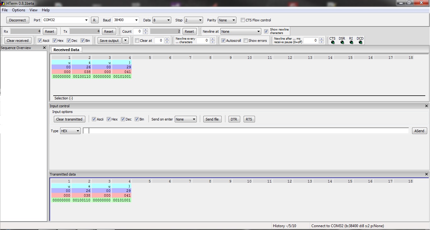

Ich habe hier ein Motor-Driver Board
MD25[http://www.robot-electronics.co.uk/acatalog/Drive_Systems.html,
dass ich über eine USB-RS232 Schnittstelle an eine  TTL Converter
angeschlossen habe. Die Pine des Converters sind der Md25 Doku
entsprechend angeschlossen:
http://www.robot-electronics.co.uk/htm/md25tech.htm
Will ich nun über Hterm die in der seriellen Doku beschriebenen
Kommandos ausführen passiert nix:
http://www.robot-electronics.co.uk/htm/md25ser.htm
Ich sende in einem erst die 00 und dann z.B. die 26. Nun sollte ich
eigentlich die Software-Version des Boards als Antwort erhalten. Auch
auf andere Kommandos wird weder geantwortet noch mit Aktionen der
Motoren reagiert.
RS232 Schnittstelle und TTL Converter funktionieren an einem STM32 Board
hervorragend. Die Spannungquelle des MD25 ist eine Labornetzteil. Ich
verwende diesen TTL Converter:
http://www.dfrobot.com/index.php?route=product/product&product_id=196
Hterm habe ich mit den verschiedenen Baudraten und Jumpersetting durch
getestet. Die Kommandos als Hex gesendet.
Da ich von dem MD25 zwei Boards hier habe kann ich ausschließen, dass
die beide kaputt sind. Ausserdem neu.
Jemand eine Idee was ich falsch mache?

Im Anhang ein ScreenShot von HTerm. Rätzelhaft ist mir auch warum die
gesendeten Daten bei Received stehen? Das auch nur wenn das Board
angeschlossen ist. Send ich im Kreis oder was?
