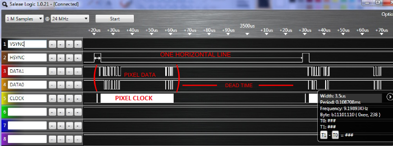

Ich konvertiere das LCD Signal eines Gameboys und gebe es per
VGA/XGA/whatever aus. Das VGA Signal funktioniert gut und ist sehr
sauber.
Nun muss ich ja das Gameboy Signal "capturen" und konvertieren. Die GB
CLK hat 4MHz, synchronisiert werden die Daten des GB auf fallende
Flanke. Bei steigender Flanke von VSYNC des Gb (dauert eine ganze Zeile
lang) oder bei steigender Flanke von HSYNC des GB (kommt mit einem aus
der Reihen tanzenden Clock pulse und dauert bis zu ersten "richtigen"
Pixelflanke) muss auch nochmal synchronisiert werden.
Mein angehängtes VHDL funktioniert - irgendwie. Es sammelt immer einen
ganzen Frame und schreibt ihn abwechselnd an eine von zwei Memory
Locations (Block Ram), wo dann der Ausgabe Prozess liest.
Leider zittert die Ausgabe manchmal. Das Bild ist im Prinzip benutzbar
aber es zuckt halt rum und einzelne Zeilen ruckeln manchmal merklich von
links nach rechts.
Ich vermute, dass ich die HSYNC Synchronisierung falsch mache und
deswegen bitte ich jemand, der mit so etwas mehr Erfahrung hat, mal
prinzipiell über den Code zu schauen und mir zu sagen, wie man so etwas
richtig macht.
Achja - es handelt sich um eine Spartan 6 und ISE sagt, dass es die
Timingconstraints nicht erfüllen kann. Das verwundert mich. Ich habe
einen clockMuliplier der das alles auf 130MHz laufen lässt.

Danke für die Hilfe, aber der FLIP Buffer ist es nicht, dass Bild zuckt
genauso (kaum ein Unterschied, ist eher schlechter), ohne den Buffer.
Ich vermute der HSYNC ist der Übeltäter. Dieser line_counter muss die
Pixel pro Reihe zählen, sonst ruckelt das Bild ganz deutlich und
permanent. Das sollte ja nicht nötig sein, wenn man auf HSYNC
synchronisiert. Es dürften ja keine Clock Flanken mehr kommen wenn die
Reihe mal geschrieben ist.
Alle meine Versuche das ohne den line_counter (ist ja eigentlich der
pixel pro line counter) zu machen ergaben sehr schlechte Resultate, als
ob der Monitor an Epilepsie leidern würde.
Vielleicht liegt's auch am Aufbau auf dem Breadboard? Kann da die
Signalqualität so merklich abnehmen?

von Lattice User (Gast)
ladida schrieb:
> Also das mit dem Überabtasten mit 130MHz habe ich erfolglos versucht,
> leider. Das ging leider gar nicht und wieso weiss ich nicht :-(
> Habe dabei so eine Logik wie beim VSYNC verwendet, also "manuelle"
> Flankenerkennung.
Das ist ok, aber hast du auch eine Syncstufe davor?
Eine 4 MHz Clock mir 133 MHz abzutasten ist trivial wenn man es rictig
macht.
Grundlagen zum einsynchroniseren von asynchronen Signalen findest du
hier:
http://www.lothar-miller.de/s9y/categories/35-Einsynchronisieren
von ladida (Gast)
Wow, danke!
Ich habe jetzt die Flankenerkennung laut Lothar Miller eingebaut und das
Abtasten geht jetzt problemlos!
Frage mich ja nur, was ich da vorher falsch gemacht habe. Ganz verstehe
ich es noch nicht, aber ich werde das Dokument nochmal aufmerksam lesen.
Danke dafür! Super!
