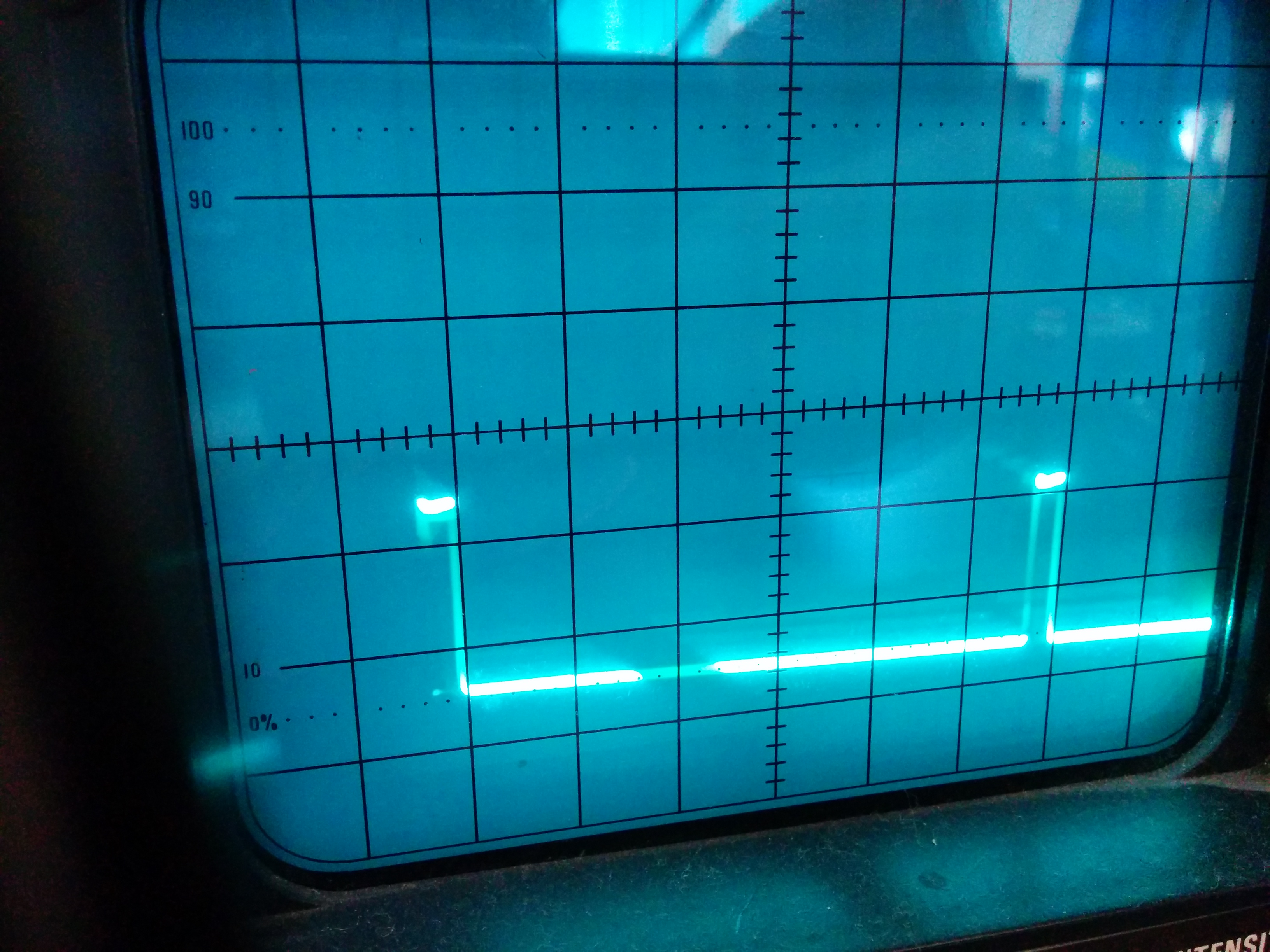

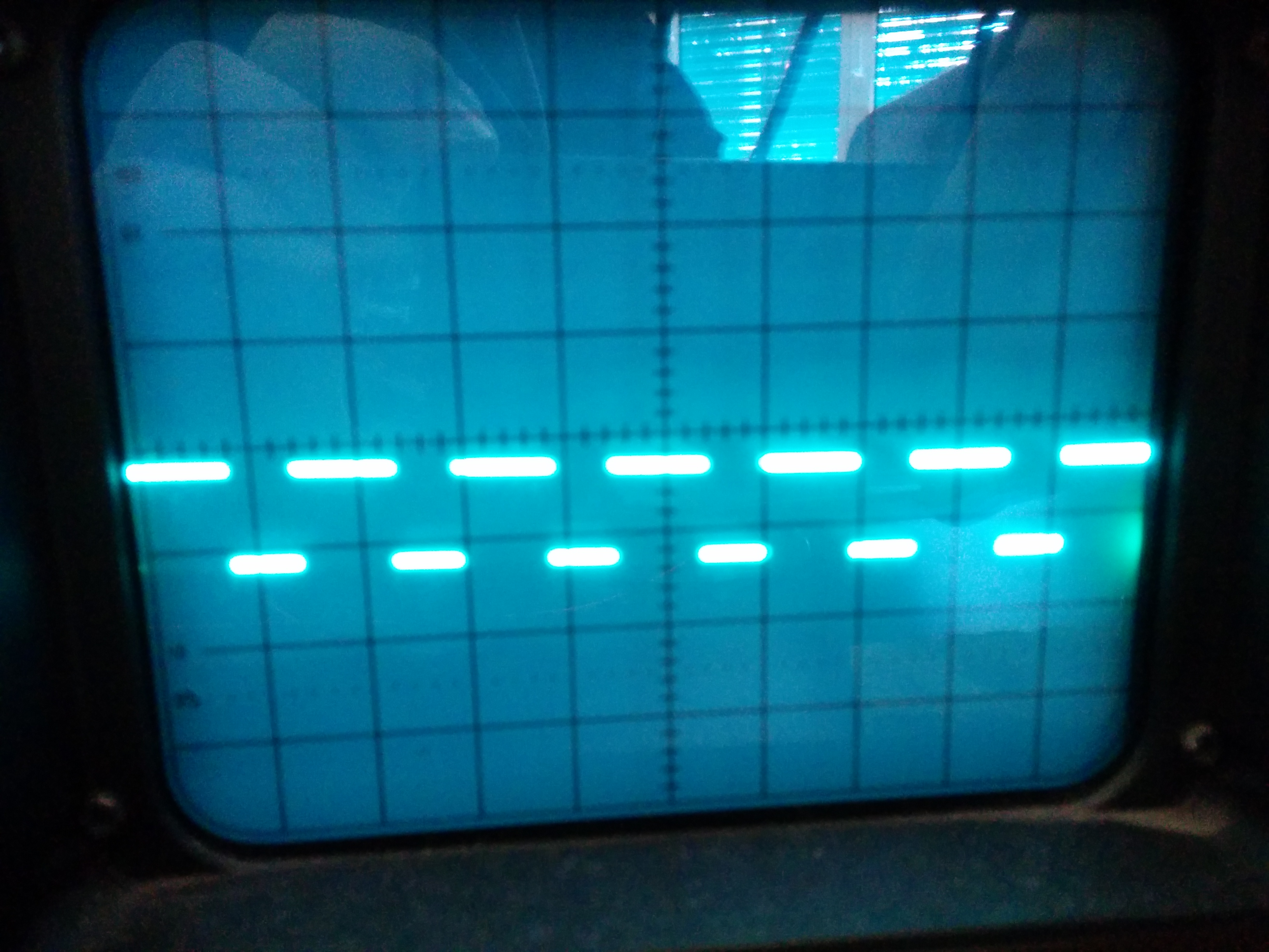

> Wie genau sind dein Zeiten welche du da mit einem Delay denerierst? Hast
> du da die möglichkeit mal nachzumessen?
Also ich muss voraussenden, dass ich ein ABSOLUTER OSZI noob bin. Ich
habe hier ein "Teleequipment Type D1016", mal auf dem Flomarkt gefunden
und es spinnt ein bisschen.
Probiert habe ich es trotzdem Mal und dabei ist das angehängte Bild raus
gekommen.
Also irgendwas stimmt ja nicht, eigentlich sollte es eher wie hier
aussehen:
http://www.mikrocontroller.net/wikifiles/0/02/Servo.gif
Oder nicht?
#3751461
Ich würde mal sagen, dass dein Controller damit
  for(int i=0; i<1000; ++i){
    PORTB |= (1<<PB1);
    _delay_us( 750 );    // in den 1500 steckt die Lageinformation
    PORTB &= ~(1<<PB1);
wenig Freude haben wird.
Auch wenn die 20ms WIederholrate bei Servos (und Drehzahlreglern, denn
nichts anderes hast du da) nicht so genau genommen werden, eine Pause
von praktisch 0 zwischen den Pulsen wird keiner akzeptieren.
Hier
  while( 1 ) {
    PORTB |= (1<<PB1);
    _delay_us( 1000 );    // Lageinformation
    PORTB &= ~(1<<PB1);
    _delay_ms( 22 );
hast du es (fast) richtig kopiert.
Es reicht eben nicht, einfach nur zu kopieren. Man muss auch verstehen
was man da kopiert und warum die einzelnen Anweisungen da stehen. Der
_delay_ms(22) ist in dieser Schleife nicht einfach nur blosse
Verzierung, sondern Teil der 'Protokoll'implementierung, die ein Servo,
resp. Drehzahlregler, von der Steuerung erwartet, damit er das als
gültiges Servosignal ansieht.
