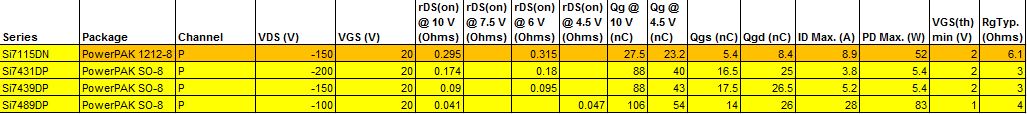

ich habe als Aufgabe einen MosFET äquivalent zu ersetzen. Das heißt das
sich nur die Bauform ändert, die elektronischen Werte aber annähernd
gleich bleiben sollten. Ich habe die MosFet's im Bild zur Auswahl.
SI7115DN soll ersetzt werden durch SI7431DP,SI7439DP oder SI7489DP.
Was würdet Ihr mir raten?
Vielen Dank

Erst mal rausfinden, welche Anforderungen DIE SCHALTUNG stellt, denn
keiner passt in allen Belangen, aber vielleicht fordert die Schaltung
auch gar nicht alle Belange.
Ohne Kenntnis der Schaltrung wirst du anderen SO8 MOSFETs suchen müssen
die besser nur niedrigen Qgs, hohen UDS und ID passen.

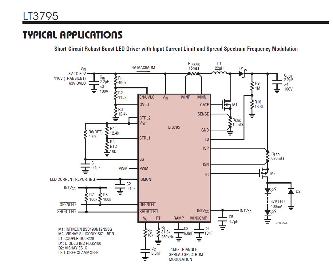

die Schaltung ist ein LED Treiber der einen Strang von 20 Leds antreibt
mit einer Spannung von 73V und 150mA. Habe die Schaltung von LT mit
angehangen und dort ist als M2 7115DN vorgeschlagen. Diesen gilt es zu
ersetzen.
Danke

niedriger Rds,on um die Verluste in der Flussphase klein zu halten
niedriges Qg, um den Ausgangstreiber weniger zu belasten
niedriges Coss um Schwingungen zu mindern
schnelles Trise und Tfall um die Zeit im linearen Bereich klein zu
halten
Die Gewichtung untereinander musst du aber selber bestimmen.
