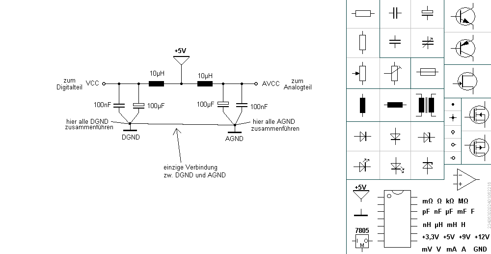

AVR: AVCC filtern, wenn AREF gefiltert?
Gast #3751637
> AVCC noch zusätzlich mit 10µH und 100nF sieben
Ist eine gute Idee aber es wäre auch wichtig an welcher stelle du die
Hinsetzt bzw. an welcher stelle du AVCC von VCC trennst und wo du AGND
und GND zusammenführst. Und wenn du kein AGND hast dann mach dir eins.
Gast #3751650
Ich hätte jetzt einfach alle GNDs (auch AGND) sternförmig am Siebelko
zusammengeführt.
Wie macht man das?
Uwe2 schrieb:
> des weiteren sein noch auf die Application Notes AP von Atmel verwiesen,
> dort kann man immer das richtige Vorgehen finden.
Danke! Unter welcher Rubrik sucht man in diesem Fall?
Gast #3751802
spess53 schrieb:
> Z.B. http://www.atmel.com/devices/ATMEGA8.aspx?tab=documents
> AVR042
Danke!
Habe für die Schaltung eine einzige Spannungsquelle und einen Siebelko.
Also kann ich keine getrennten Massepunkte für Digital-GND und
Analog-GND aufbauen, wenn ich es richtig verstehe?!
Deshalb führe ich dann alle Massepunkte sternförmig zusammen (egal, ob
GND oder AGND).
Oder wäre es besser, über Spulen die beiden Versorgungsleitungen für
Analog und Digital zu entkoppeln und dann doch zwei verschiedene
Massepunkte zu benutzen (siehe Zeichnung)?
