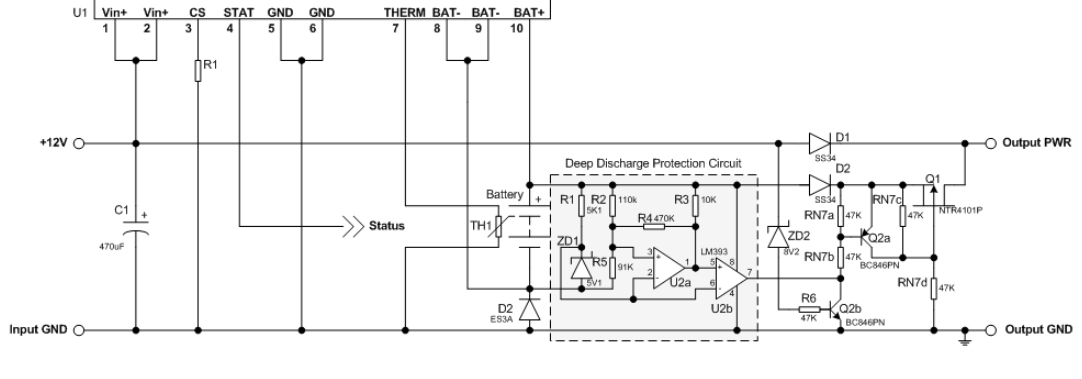

Kann mir jemand die Funktionsweise der Schaltung anbei erklären? Ich hab
die Schaltung so aufgebaut und die Umschaltung des Ausgangs von der
Batterie auf den Eingang funktioniert.
Der Tiefentladeschutz funktioniert aber nicht. Wenn die Spannung am
Eingang auf ca. 9,3V fällt, dann schaltet der Ausgang des LM393 von +Ub
auf GND. Allerdings ist immernoch die Batteriespannung am Ausgang der
Schaltung vorhanden. Eigentlich sollte der FET ja abschalten.
Ich versteh die Funktionsweiser der PNP und NPN Transistoren in dieser
Schaltung nicht so ganz. Vielleicht ist jemand so nett und kanns mir
erklären was passiert bzw. passieren sollte.
Danke schonmal,
Stephan
von U. M. (oeletronika)
Q2b schaltet durch, wenn über über R6 und ZD2 Basisstrom von +12V rein
fließt.
Dann zieht Q2b über R7 die Basis vom pnp Q2a runter,
so dass dieser leitend wird.
In dem Fall wird U_gs vom P-Kanal FET annähernd Null.
Dann sollte der FET sperren.
Das gleiche wird erreicht, wenn der Ausgang Ub2
den Ausgang von Q2a runter zieht.
Wenn der FET da nicht sperrt (U_gs ca. 0V), dann ist der womöglich
kaputt.
Kontrolliere also mal die Spannung U_gs.
http://www.onsemi.com/pub_link/Collateral/NTR4101P-D.PDF
Gruß Öletronika

von Stephan M. (Gast)
Danke für die Erklärung! Jetzt hab ichs so einigermaßen verstanden.
Folgendes Phänomen tritt jetzt auf, das ich nicht verstehe:
Der MOSFET ist in Ordnung und sperrt auch, allerdings nur, wenn ich
entweder mit dem Finger auf ZD2 oder die Seite von R6 zu ZD6 berühre.
Ebenso wenn ich mit einer Pinzette drauf gehe. Da stimmt irgendwas mit
Kapazitäten nicht denke ich. Das Transistor Array Q2 habe ich schon
mehrmals getauscht, ebenfalls ZD2. Lötstellen sind auch in Ordnung.
Hat da jemand eine Idee?
Stephan M.
ich sehe da noch ein möglichen Fehler in der Schaltung.
Wenn Q2b durchschaltet, dann muß dieser nicht nur den
Basisstrom von Q2a runterziehen, sondern auch den Ausgang
vom Komparator. Der Ausgang wird quasi gegen Masse kurzgeschlossen.
Schalte also noch einen Entkopplungwiderstand hinter den Ausgang
von U2b (Pin7). 1k .... 2.2k sollten ok sein.
Gruß Öletronika
