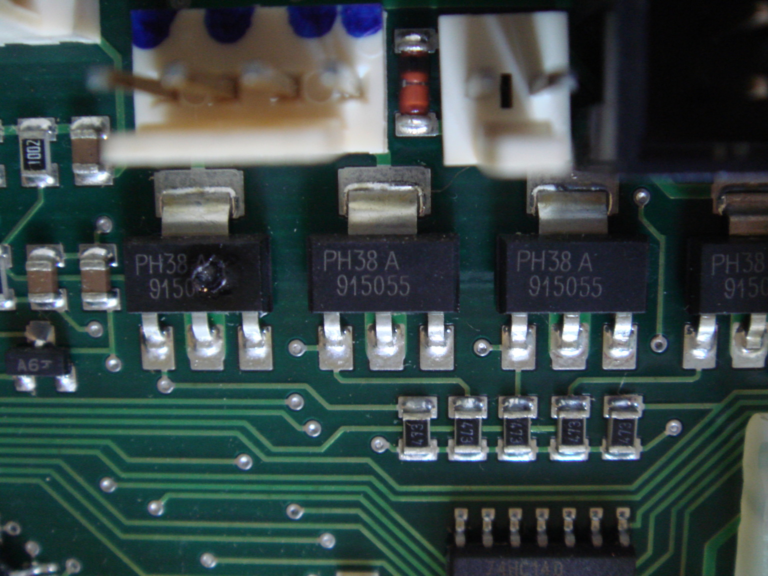

Hallo!
Ich brauche Hilfe bei der Indizierung eines SMD Bauteils.
Auf dem Bauteil sind folgende Bezeichnungen zu finden:
PH38 A
915055
Kennt jemand dieses Bauteil und hat vielleicht sogar ein Datenblatt
davon?
Ich habe natürlich selber schon gesucht und folgendes gefunden:
http://www.datasheetcatalog.com/datasheets_pdf/P/H/3/8/PH3830L.shtml
http://www.datasheetcatalog.com/datasheets_pdf/P/H/3/8/PH3855L.shtml
Kann ich die Daten aus diesen Datenblättern verwenden?
Folgendes weiß ich noch über das Bauteil:
Gehäuse-Typ:             SOT-223
geschaltete Spannung:    24VDC (Spule)
geschalteter Strom:      -muss ich am Abende nachsehen-
Hier noch die ganze Geschichte:
Mir ist gestern ein kleines Malheur beider Reparatur einer
Kaffeemaschine passiert.
Ich habe den Stecker von einem 24V Ventil abgezogen, der mir gleich
drauf runterfiel und einen Kurzschluss verursacht hat. Bei der Aktion
hat leider ein MOSFET (meine Vermutung) sein Leben lassen müssen.
Ich hab die betroffenen Platine ausgebaut und das defekte Bauteil
gefunden. (siehe Bild)
Schon mal Danke für eure Hilfe!
MfG
Martin
Gast #3752650
eigentlich habe ich nur Google mit der Anfrage 'SOT-223 915055' genutzt,
der erste Treffer war dann das Datenblatt von NXP, wo sich unter
"Marking" der Wert '915055' fand.
Viele Grüße
Daniel
Gast #3752660
Und ich hatte ein typische NXP Marking erkannt, das ist dann halt
Erfahrung.
