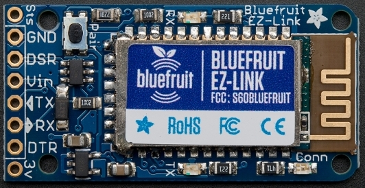

Ich meine, die Module bieten nicht die komplette Funktionalität der
RS232-Schnittstelle sondern beschränken sich auf die TX- und
RX-Leitungen. Außerdem liefern diese nur Pegel von bis zu 3,3V was auch
nicht dem RS232-Pegel entspricht (ich meine, das wären -10V bis +10V,
wobei -10V logisch High entspricht).
Also nur ein BT-Modul wird nicht reichen, aber man könnte Befehle über
BT an einen uC schicken, der mit Hilfe eines Pegelwandlers die RS232
Signale nachbildet.
> RX-Leitungen.
folgendes Modul kann wenigstens DTR/DSR dazu (neben dem RX/TX) und hat
AutoBaud-Erkennung:
http://www.exp-tech.de/Shields/Wireless/Bluetooth/Bluefruit-EZ-Link-Bluetooth-Serial-Link-Arduino-Programmer.html
The EZ-Link has another impressive feature: the DTR/RTS/DSR flow control
pins are automatically synced to the computer serial port. What this
means is that if the computer sets the hardware flow control DTR or RTS
pins high or low the pins on the bluetooth module will follow. If the
DSR input pin is brought high or low on the EZ-Link, the computer can
detect that as well. Every other Bluetooth SPP device we've ever seen,
if they even have the RTS/DTR pins brought out, do not sync back to the
computer, instead the flow control is for the module serial buffer
itself.

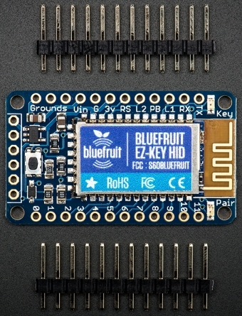

Neben dem gibt es auch ein aehnliches Modul  um eine
Bluetooth-Tastatur/Maus zu emulieren:
http://www.exp-tech.de/Shields/Wireless/Bluetooth/Bluefruit-EZ-Key-V1-2.html
