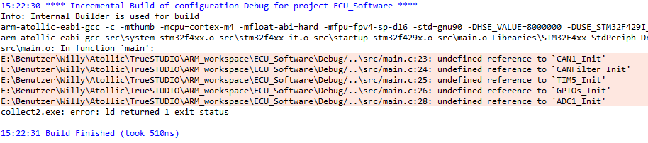

Hallo Leute,
ich probiere gerade mal das Atollic TrueStudio Lite 5 aus. Habe meine
Projektdatein aus CoIDE rüberkopiert und für die Projektstruktur in
TrueStudio ein wenig angepasst. Allerdings kommt beim Kompilieren die
Fehlermeldung die ich als Bild angehangen habe.
Ich wundere mich, dass er die Funktionen die ich in der main.c aufrufe
nicht findet. Ich binde in meiner main.c die main.h ein und in der
stehen folgende includes, wobei die Funktionen die er nicht findet in
der peripheral.c stehen, die Prototypen davon in der peripheral.h...

Dein User Code kann auch in einem separaten Ordner abgelegt werden.
Diesen dann einfach wie folgt hinzufügen:
Rechtsklick aufs Projekt --> Properties --> C/C++ General --> Paths and
Symbols
Dann im Reiter "Includes" den Ordner hinzufügen und im Reiter "Source
Location" ebenfalls hinzufügen. Hatte an selber Stelle Probleme und
hatte nur den Include-Pfad gesetzt...
MFG R.J.
