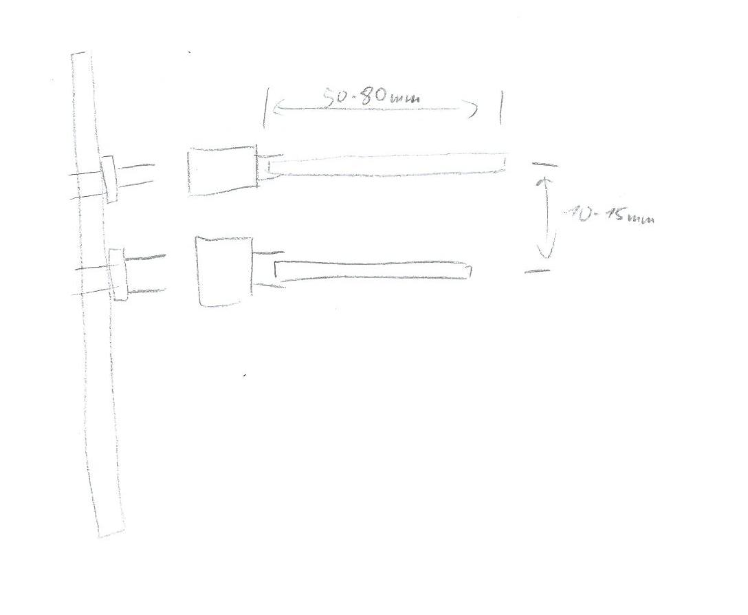

ich will für ein Gerät die einzelnen Schaltungsteile auf einzelnen
Platinen unterbringen, einerseits um Schaltungsteile für Tests tauschen
zu können, und um einen kompakten Stack zu haben der wenig Platz
verbraucht. Größe der Platinen ca. 50x50 bis 80x80mm, der Abstand soll
ca. 10-15mm betragen. Als Stecker zur Backplane hatte ich an die
üblichen 2-reihigen Stiftleisten mit 2,54mm Rastermaß gedacht.
Was mir noch fehlt ist eine Idee was man als mechanische Untersützung
beim einschieben verwenden könnte. Einzelne PCB-Schienen gibt es für die
Backplanes für diese 3HE-19"-Gehäuse, jedoch sind die für größeren
Abstand gedacht, die kann man gar nicht mit 10mm Abstand montieren. Wenn
keiner eine bessere Idee hat nehme ich ein Gehäuse mit
PCB-Führungsschienen (z.B. Farnell 4437032) und schraube meine
"Backplane" auf den Boden.
Ein Stapel mit Steckern die von unten durch die Platine kommen wäre zwar
stabiler zusammen zu schrauben, aber es gibt keine Möglichkeit eine
"Raiser-Karte" zu bauen mit deren Hilfe man an einer Schaltung in der
Mitte des Stapels zum messen ran kommt. Oder wie machen die Leute das
debuggen von z.B. sowas?
http://www.spacephotonics.com/images/media/FPGA_stack_1.png
Irgendwelche Ideen wie man vernünftig Platinen kompakt in mehreren
Schichten stapelt?
Vielen Dank für eure Tipps

Falls die Backplane einfach 1:1 die Pins verbinden soll: Platinen mit
10mm-Abstandshaltern aufeinander, gewinkelte Wannenstecker/Micromatch an
einer Seite plazieren und alles mit einem Flachbandkabel verbinden? Zum
Debuggen kann man ein längeres Kabel crimpen und alles nebeneinander
legen.

Wieso nicht? Du kannst doch eine gleichgroße Platine bauen, wo
allerdings keine Bauteile drauf sind. Lediglich ein Flachbandkabel neben
jeden Stecker, dass dann um 90° geknickt wird und am anderen Ende wieder
einen Stecker hat, wo du die Platine anstecken kannst. Alternativ
könntest du eine Platine machen, die nicht 50x50 ist, sondern 50x100
(oder mit Luft 110). Dort machst du dann wieder einen Stecker, sodass du
quasi neben den Turm die Platine stecken kannst.

Das stimmt natürlich. Was ich beim Stapeln mit senkrechten Steckern dann
aber brauche ist ein Stecker der von unten eine Buchse ist. Also
entweder zweimal als SMD, ein Stecker oben, eine Buchse unten. Und der
Stecker muss die richtige Stecklänge haben, je nach maximaler
Bauteilhöhe.
Ich sehe gerade, da gibt es die passenden Kombi-Stecker dafür, oben
Buchse, unten Stecker:
http://www.digikey.de/product-detail/de/M20-6102045/952-2219-ND/3728184
Ja, das ist eine Möglichkeit das so zu machen. Der Platinenabstand ist
mit ca. 16mm ein wenig hoch, aber es scheint eint Standart-Stecker zu
sein. Das ist auch wichtig.
Vielen Dank für die Tipps.

> Wenn die Platinen das Euroformat haben gibt es genormte Gehäuse dafür.
> In diese Gehäuse kannst Du die Platinen einfach rein schieben.
> Die Dinger findet man unter dem Stichwort "Baugruppenträger".
Das kenne ich als 19" Gehäuse mit 3HE in die Europakarten mit 160x100mm
hochkant rein passen. Das ist mir aber zu groß, außerdem ist der Abstand
der PCB Einschübe im Berich 2cm aufwärts.
Ich dachte eher was für 80x80mm große Module und Abstände der PCBs von
10-15mm. Die Module so
