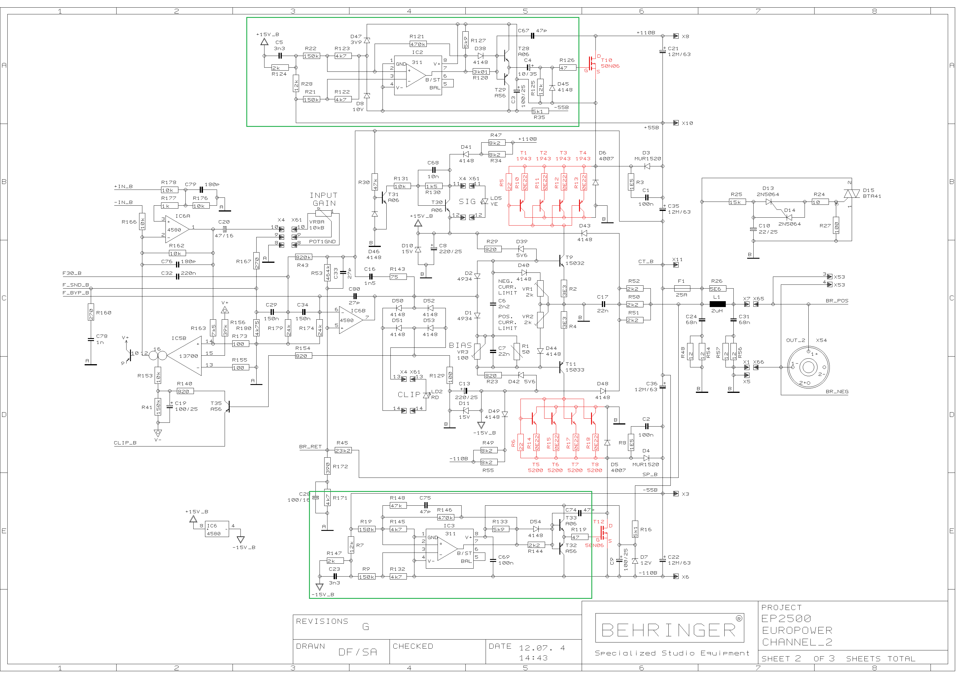

ich habe in einer Endstufe einen defekten Kanal.
Es sind anscheinend alle Entstufentransistoren durchgeschossen - mitsamt
zwei Mosfets.
Der Schaltplan ist im Anhang - defekt sind die rot markierten Bauteile
(alles auf Seite 2).
Man sieht hier auch schön, wie der Strom so von +/-110V auf GND
geflossen ist, bis die Sicherung raus ist.
Offenbar haben die Mosfets T16 und T18 die D-S-Strecke kurzgeschlossen
(was ja eig. dem Mosfet nicht schaden sollte) und der Strom hat sich den
Weg d.g.W. nach GND gesucht - durch T19-T26. (Die Widerstände haben
dabei auch versagt - bei allen markierten ist der Widerstand entw.
unendlich oder extrem hoch).
Mich wundert jetzt nur: Warum haben die Mosfets versagt, und dadurch den
Strom die Transistoren zerstören lassen?!
Auch interessiert mich der genaue Zweck der grün eingekästelten
Schaltung - die aber offenbar noch lebt (dem Multimeter zufolge), obwohl
die Mosfets einen Kurzen zw. D/G/S haben.
Was kann ich machen, um zu verhindern, dass die Transistoren & Mosfets
nochmal durchschießen, nachdem ich sie ausgetauscht haben werde?
Bin für jeden Tipp dankbar
Michi
ich denke nicht.
Ich vermute, es war eher umgekehrt.
Wenn die Endstufentransistoren kaputt gehen,
ziehen diese die FET mit in den Tod.
> Schaltung
So wie ich das sehen, ist das eine Saftzuschaltung der Betriebsspannung
für die Endstufe T19...T26.
Keine Ahnung.
Kurzschlüsse und vor allem Überspannungen vermeiden.
Gruß Öletronika

Hi Michi,
tja die Behringer-Endstufen sind oft etwas aus der Art geschlagen. Sei
es, um hohe Verlustleistungen zu vermeiden, einen sogenannten
Rail-Switcher (eigentlich richtig Class-H genannt aber hin und wieder
auch als Class-G bezeichnet) einzusetzen (die Schaltung im grünen
'Kasten' plus die eigentlichen Rail-Schwitcher T10 und T12), als auch
eine etwas andere Art der Endstufe einzusetzen. Wenn man mal genau
betrachtet, wie oder besser was die Endstufentransisoren eigentlich
'treiben', was hier nicht direkt der Endstufenausgang ist, sondern
eigentlich den GND-Bezugspunkt des Lautsprecherausgangs der identisch
ist mit der Verbindung der beiden Sieb-ELKOs C35 und C36.
Ich bezweifele übrigens sehr stark, dass nur die Endstufen- und
Rail-Switcher-Transistoren defekt sind.
Du solltest nach dem Tausch der von Dir bereits als Defekt ermittelten
Halbleiter, noch diverse andere Transistoren und Dioden auf Funktion
prüfen, bevor Du die Endstufe wieder in Betrieb nimmst.
Grundsätzlich hast Du mit Deiner Annahme recht, die Rail-Switcher T10 u.
T12 dürfen ruhig einen (Dauer-)Kurzschluß aufweisen, der Funktion der
Endstufe sollte dies nicht schaden, sofern keine große Last am Ausgang
dranhängt. Ist die Last aber zu niederohmig und der Rail-Switcher
arbeitet nicht richtig gibt's zuviel Verlustleistung in den
Endstufen-Transistoren und sie werden über kurz oder lang den Hitzetod
sterben. Legieren sie durch, werden sie auch die Rail-Switcher mit sich
reissen, da die Schmelzsicherung F1, oder falls es noch weitere in den
Rails geben sollte, viel zu träge sind, um Halbleiter vor ihrem Tod zu
schützen.
Vmtl. ist das bei einem Kanal Deiner Endstufe passiert. Also solltest Du
Dein Augenmerk auf genau die Schaltung im grünen Kasten lenken und sie
eingehend auf Funktion überprüfen.

Gast #3754740
Erstmal danke für die Antworten.
> schützen.
Ich denke F1 und F2 sollen eher den Ausgang schützen - wohl auch mit der
Crowbar-Schaltung aus D13/D15 gegen Überspannung (bzw. bei einem
Kurzschluss des Ausgangs auch die Entstufe schützen).
> Bei dieser Behringer-Endstufe bräuchte man davon auch noch
> vier Stück um alle Rails abzusichern
Wieso vier? Ist es nicht nur zw. Source von T10 und D6 bzw. zw. Drain
von T12 und D5?
Der andere Kanal (Channel 1) funktioniert ja noch einwandfrei.
> Labornetzteil(e) ginge noch, mit Hochlastvorwiderständen geht es am
> besten.
Ein Labornetzteil hab ich - allerdings kanns nur bis zu 24V hoch, dafür
aber bis zu 20A Strom geben. Mit nem zweiten NT könnt ich auch bis zu
55V hoch, dann aber nur mit max. 1.5A - was aber wohl genug ist.
Wie sollte ich die Schaltung nun am Besten testen - mit dem NT oder den
Glühbirnen? (Hochlast-Rs hab ich leider nicht - höchstens vllt. (?) noch
einen der 5W/11W Typen von Reichelt).

Kann rekonstruiert werden unter welchen (Betriebs-) Umständen die
Endstufe versagt hat ? (welche Last, welches Signal, Generatorbetrieb ?)
Ansonsten fehlerhafte Teile ermitteln und tauschen (wie oben schon
geschrieben sind u.U. weitere Schaltungsteile des jew. Kanals
betroffen).
Langsam anfahren,.. entweder mit der "Glühbirnenmethode" besser wär aber
Stelltrafo. Um das Explosionsrisiko zu minimieren, die große Rail (110V)
vorerst abklemmen  (wenn möglich).
Bei den Ersatztransistoren keine Fakes andrehen lassen, sonst knallts
gleich wieder!

Gast #3754828
Leider nicht sehr genau - die Endstufe wurd über ne gewöhnliche
Steckdose versorgt, kein Monobrückenbetrieb sondern an den Ausgängen
jew. 4-Ohm-Boxen mit 400W, Clipping für beide Kanäle ausgeschaltet.
Channel 1/2 hatten etwa den selben Pegel (über Input Gain, VR7A/VR8A).
Offenbar hat die Endstufe versagt, als der Equalizer beim Vorverstärker
aktiviert wurde - wobei ich das nicht so genau mitbekommen hab (ich
denk, das war auch eher basslastige Musik - aber am Equalizer sind eher
die mitten erhöht worden).
Erst als dieser typ. Schmorgeruch von Transistoren auftrat und der
8A-Sicherungsautomat primärseitig geflogen ist - da hab ichs gemerkt.
Abklemmen ist kein Problem - die Zuleitungen sind aufgesteckt. D.h. auch
die "Glühbirnenmethode" wird wohl gehen.
> gleich wieder!
Für die A1943 bzw. C5200 würd ich die von Reichelt nehmen.
Die 50N06 hab ich beim Conrad gekauft - die sind laut Angaben von
Fairchild Semiconductor.
Peter R. schrieb:
> Gerade, wenn die Fehlerursache noch nicht genau festgestellt wurde, ist
> diese Strombegrenzung ein wirksames Mittel.
Gut, dann kann ich das ja so machen.
