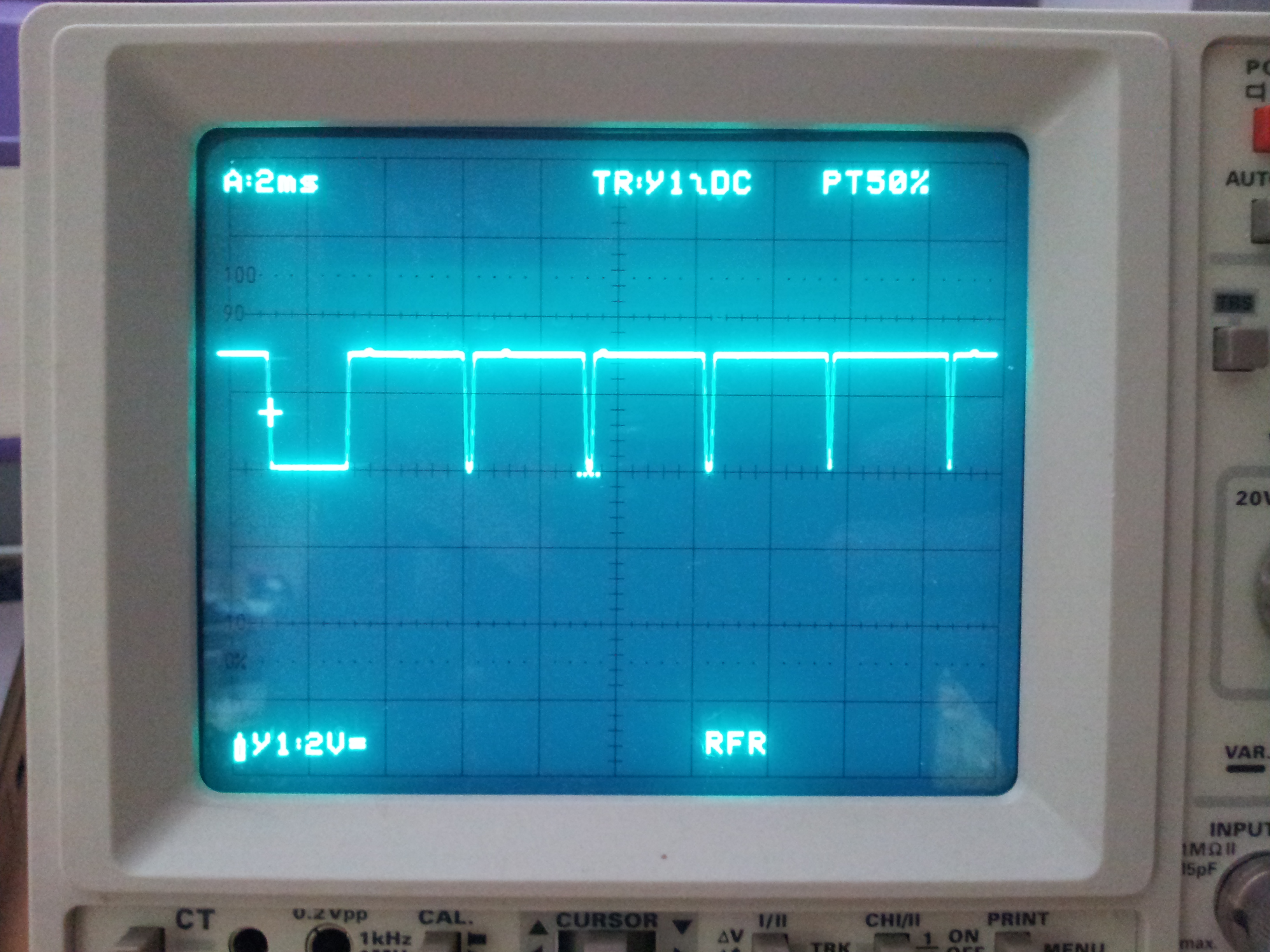

Was bei einigen von Euch wahrscheinlich gleich ein Augenrollen
verursacht, erschien mir als fachfremde Person (Technomathematik)
vorerst logisch. Die Quittung kam aber prompt. Das serielle Terminal am
PC bleibt schwarz. Wie soll es auch anders, wenn das Signal am TX-Pin so
genuschelt aussieht, wie auf dem ersten Bild? Ganz offensichtlich hängen
da in der USB-Peripherie ein paar Widerstände und Kondensatoren herum,
die aus den schönen digitalen Flanken Matschebrei machen.

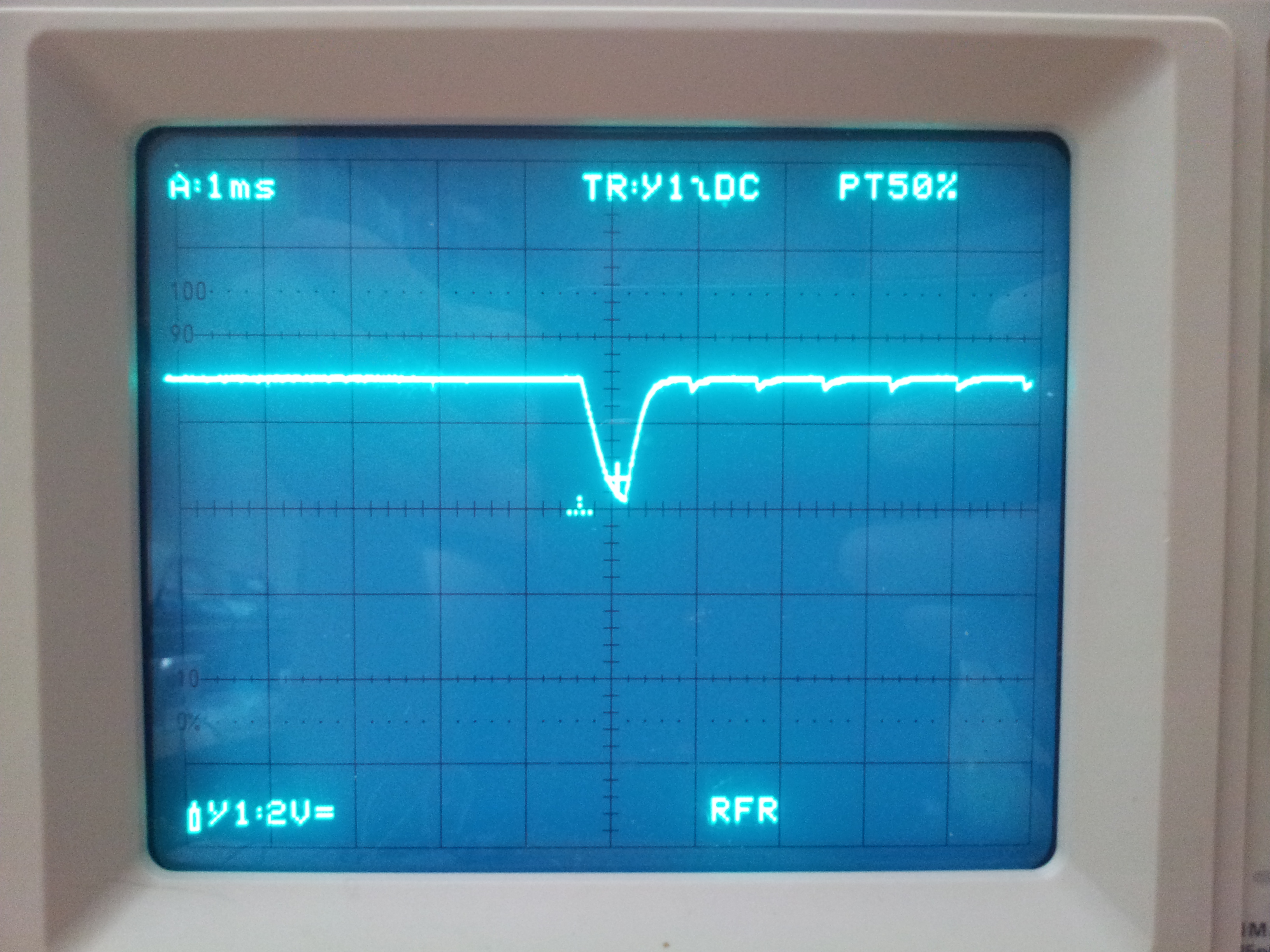

Die Notlösung
Schweren Herzens trennen wir uns also von der Funktion des LCD-Displays
und versuchen das gleiche mit dem CAN1. Da die beiden Pins (GPIOA 11/12)
auf dem Board als Signalleitungen für rote Bildinformationen verwendet
werden kann (das Board wirbt mit mehreren Mio. Pixel pro Sekunde),
erwarten wir ein knackiges Signal. Und tatsächlich: Das Signal passt
(zweites Bild)... für den Preis, dass das LCD-Display nicht verwendet
werden kann, was den Sinn des teureren STM32F429I Boards irgendwie in
Frage stellt.
