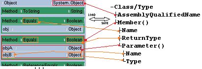

ich möchte einen Typ und dessen Member Speichern bzw. wieder Laden
können. Dazu habe ich ein Datenmodell gebaut, welches die nötigen
Informationen / Platzhalter (als Primitives bzw. Strings) bereit hält.
Es sieht vereinfacht etwa so aus:   ()=Array
-Class/Type
 ├AssemblyQualifiedName
 └Member()
  ├Name
  ├ReturnType
  └Parameter()    <<-- Hier stehe ich momentan...
   ├Name
   └Type
Erstmal wollte ich fragen, ob diese Eigenschaften bereits ausreichen um
alles typisiert und sicher "wiederherstellen" zu können. (Insbesondere
bei den Membern in Verbindung mit den Parametern, aber ich denke JA).
Außerdem suche ich nach dem "Fachbegriff" den man benutzt, wenn man
Objekte oder Member von Daten "umschließt". (Das "Boxen" hatte ich
gestern irgendwo aufgegriffen).
Anschließend suche ich eine geschickte Möglichkeit oder ein Beispiel um
den Member eines Typs anhand dessen Parametern (über die Strings +
Reflektion?) "wiederzufinden", um dessen Invoke, Getter und Setter / etc
zur Laufzeit bereitstellen zu können. Es geht dabei (noch) nicht um den
Member-Inhalt bzw. Wert... Ich hoffe die Grafik trägt ein wenig zur
Verständlichkeit bei, und es ist klar was ich damit meine....
Danke schon mal
Gruß, TS

Schaue Dir doch mal die Klasse System.Type an. Das ist die "Zentrale"
von .Net-Reflection. Eine Methode wie Equals kannst Du darüber z.B. mit
GetMethod(string methodenName, Type[] parameterTypen) [C# Syntax!]
finden. Du bekommst ein System.Reflection.MethodInfo Objekt zurück, über
das Du die Methode mit den entsprechenden Parametern aufrufen kannst.
