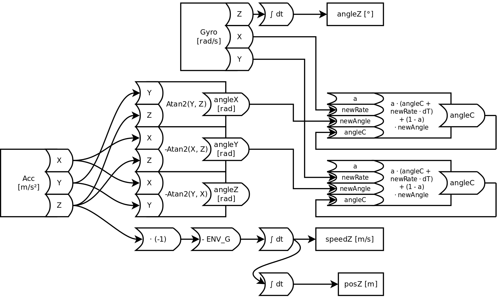

Ich kenne die Nachteile. Aber bei unserem Quadcopter sind die größten
Geschwindigkeitsfresser die Fließkommaberechnungen. Die Klassen werden
scheinbar gut umgesetzt. Wobei natürlich keine Lust hatte das mit einer
reinen C-Version zu vergleichen. Immerhin müsste ich dann alles
umschreiben.
Das einzige, was noch in C geschrieben ist, ist die main-Methode. Die
wird aber am Ende eh noch mal aufgeräumt.
Falls es dich interessiert: https://github.com/NicolasGoeddel/Quadcopter

Falls es interessiert: Im Anhang ist der grobe Ablauf der Regelung vom
Quadcopter drin.
