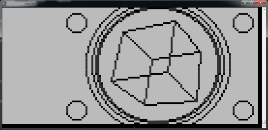

Du willst ein LCD simulieren und es scheitert an der Ausgabe?
Im einfachsten Fall reicht ein Win32 Konsolen-Programm, ein 2D Array
entsprechender Größe und printf.
Zum 'entwickeln' von Bresenham und Füllalgorithmen mehr als ausreichend.
