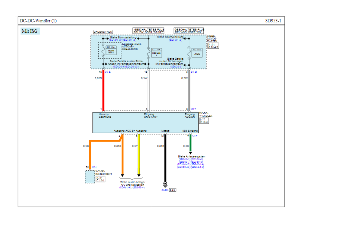

Nach Recherchen habe ich den Schaltplan vom Vorgängermodell des Navi´s
und den zulaufenden Leitungen gefunden. Das notwendige Signal kommt vom
DC-DC Wandler in das Kombiinstrument und wird von dort an das Navi
weitergeleitet.
Anhand des Plans erfolgt keine direkte Weiterleitung, sondern die
"Memory" Spannung (Leitung Orange im Bild) wird zunächst "bearbeitet".
Leider bin ich nicht so bewandert, evtl. kann mir jemand anhand der
Strompläne sagen wie ich dieses Signal an mein Navi bekomme, denn dieser
PIN Ausgang ist an meinem Kombiinstrument nicht belegt.

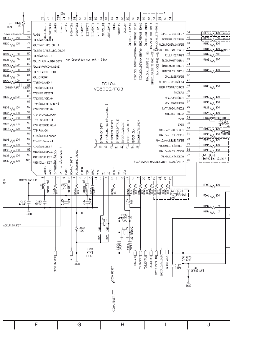

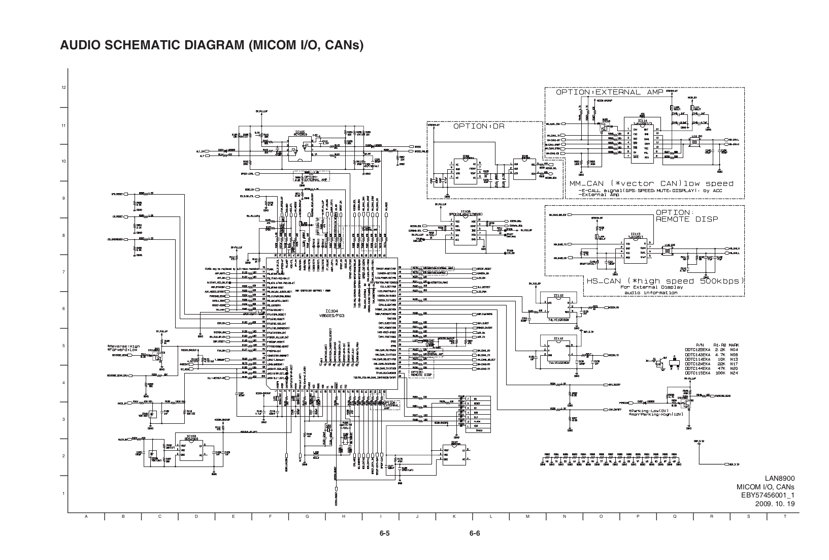

Leider ist der Schaltplan des Navis eine Nummer zu klein, so das (ich
zumnidest) nicht sehen kann, wo das Signal am MC landet.

Ja genau. Vom DC Wandler geht das orangene Kabel ins Instrument, welches
auch gleichzeitig als Memory Spannung ans Navi geht. Vom Instrument ist
es  Pin 4 als Ausgang mit dem blau/orangen kabel.
Am MC geht die Leitung direkt an Pin 6 im vierten Bild.
Leider habe ich die Pläne nur als PDF und sind schlecht in ein gutes PNG
umzuwandeln.
