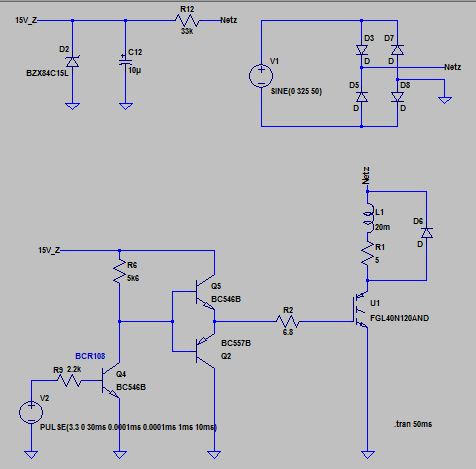

Ben schrieb:
> dass die Diode zu langsam ist und die Spannung meinen IGBT killt, bevor
> der Strom durch die Diode abgeführt werden kann.
Normalerweise schalten Standart-Dioden vergleichbar schnell ein wie
schnelle Dioden. Die Langsamkeit bezieht sich auf das Freiwerden von
Ladungsträgern. Kritisch ist also eine Sperrbelastung nach vorherigem
Leiten. Also das Wiedereinschalten des IGBT. Womöglich ist die Diode
noch leitend und der IGBT schaltet auf einen Quasi-Kurzschluss. Bei
ohmscher Last passiert das nicht, weil die Diode da keinen Freilaufstrom
übernehmen musste.

von Ben (Gast)
Der IGBT ist aktuell ein IRG4BC20SD (600V, 10A). Den Schaltplan habe ich
angehängt. Die Spannungsquelle V2 ist eigentlich ein µC der bei 3,3V
läuft. L1 und R1 stellen den Motor da. Der Motor ist ein
Einphasen-Reihenschlussmotor. Die Gate Spannung sieht gut aus - keine
Peaks oder Spannungseinbrüche. Am Kollektor dagegen steigt die Spannung
beim Abschalten deutlich über 600V.
Dass der IGBT einschaltet, bevor der Diodenstrom 0A erreicht, ist
ausgeschlossen. Die Elektronik ist zum prüfen so programmiert, dass ein
Konopfdruck einen Puls von einer Millisekunde auslöst. Danach bleibt das
Gate low.

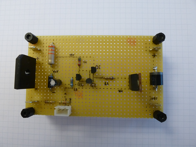

Johannes E. schrieb:
> Wie hast du die denn verschaltet? Mach mal ein Foto und einen
> Schaltplan.
Das Foto von der Lochrasterplatine erspare ich euch erstmal. Ich habe
sie aber mit viel Sorgfalt sehr sauber aufgebaut.
FALSCH! Denn gerade bei sowas ist das Layout und die Leitungsführung
ENTSCHEIDEND!

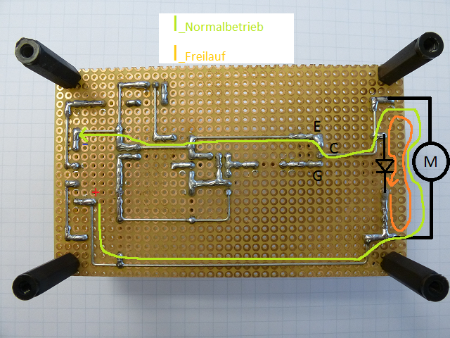

> Das killt dir den IGBT, der mag keine Überspannungen.
Die Frage ist aber, wieso die hohe Spannung trotz Diode auftritt.
Ich habe mir nun doch mal die Mühe gemacht, die Bilder zu machen und
Strompfade einzuzeichenen. Ich finde aber, dass das soweit ganz
vernünftig aussieht (?).

von Helmut L. (helmi1)
Finde ich leider nicht. Deine Emitterleitung ist viel zu lang. Die wirkt
als induktivitaet und zerschiesst dir dein Gate. Wichtig ist z.B das man
zwischen Gate und Source (Emitter) beim IGBT eine Z-Diode einbaut und
zwar so dicht es geht an den Transistor. Die sorgt dafuer das es keine
Spannungsspitzen am Gate > 20V gibt (Z-Diode so 15 .. 20V)
von Carsten R. (kaffeetante)
Und womit versorgst Du dieses Board? Auch die Zuleitung hat gewisse
Eigenschaften, die nicht einer idealen Spannungsquelle entsprechen.
Der IGBT unterbricht nicht nur den Lastkreis der dann über die Diode
Umgeleitet wird. Auch die Versorgung erleidet eine radikale
Stromänderung. Und die wird wo abgefangen? Weit, weit weg jenseits des
Boards, denn zwischen Gleichrichter und IGBT liegt kein Kondensator.
Ich unterstelle mal daß die Freilaufdiode ihren Dienst verrichtet. Dann
schließt sie Dir den Lastkreis im Freilauf kurz und verhindert so dort
die Spannngsspitze. Dort ist also alles gut. Aber dadurch wird Dir der
Collector auf Versorgungsspannungsniveau gesetzt. Dadurch sieht die
C-E-strecke am IGBT den vollen Spike in der Versorgung, der mangels
Schutzmaßnahen in der Versorgugsseite beträchtlich sein wird.
Messe mal in der Versorgung wenn du noch einen IGBT grillen willst oder
kümmere Dich gleich um die Versorgung.
von Falk B. (falk)
@ Ben (Gast)
Die Frage ist auch, Ob sie WIRKLICH auftritt oder es nur ein Messfehler
ist.
Naja. Was direkt auffällt, ist die fehlende sternförmige Verdrahtung von
Gateansteuerung und Leistungsteil. Der Einschaltstromstoß des Motors
hämmert voll über die Masseleitung zum Gate. Das riecht nach Ärger!
Ich hoffe auch, dass du deine Schaltung NICHT direkt am Netz betriebst
und einen Trenntrafo benutzt! Denn du hast hier keinerlei galvanische
Trennung!
Zur Fehlersuche sollte man wie immer systematisch vorgehen. Ersetzt
mal deinen Motor durch eine schwache Last, Sagen wir einen
Lastwiderstand mit 1kOhm oder so. Dann kannst du sehen, was hier
passiert.
Wenn das klappt, nimm einen kleineren, leistungsstärkeren Widerstand.
Danach eine große Glühlampe (Einschaltstromstoß!).
Dann kann man langsam an den Motor denken.
Bei Netzspannung auf Lochraster sollte man etwas vorsichtiger sein. U.a.
sollte man die Pins des IGBTs versetzt einlöten, damit mindestens 1
Reihe Lochraster Abstand ist. Die Kupferringe dort sollte man entfernen,
ein spitzes Messer reicht.

von Ben (Gast)
... Also von einigen Layoutoptimierungen abgesehen scheint ja nun die
Versorgung das Problem zu sein. Aber was kann ich dagegen tun? Ein 220n
Kondensator vor und nach dem Gleichrichter hatte keine Auswirkung. Muss
ich ein größeres C nehmen? Könnte eine Suppressordiode helfen?
von Johannes E. (cpt_nemo)
Ben schrieb:
> Ein 220n
Du brauchst einen großen Kondensator hinter dem Gleichrichter bzw.
besser noch direkt zwischen der Kathode der Freilaufdiode und dem
Emitter des IGBTs.
Nimm am besten einen Elko. Als Kapazität würde ich 1 .. 10 µF
vorschlagen, vielleicht brauchst du aber auch mehr, je nach nach
Induktivität der Zuleitung.

Helmut Lenzen schrieb:
> Deine Emitterleitung ist viel zu lang. Die wirkt als induktivitaet und
Sooo lang ist diese Leitung ja auch wieder nicht (ich nehme an, du
sprichst von der Leitung zwischen Emitter und dem Knotenpunkt, wo die
Gleichrichtermasse mit der µC-Masse aufeinandertreffen). Die
Induktivität dieser Leitung erhöht auch nicht die Gate-Emitter-Spannung,
sondern führt lediglich dazu, dass der IGBT langsamer abschaltet. Da der
Motor nicht periodisch geschaltet wird, sind die Schaltzeiten hier eher
von sekundärer Bedeutung.
Ich sehe wie Johannes E. das Hauptproblem in der Induktivität der
Zuleitungen vor dem Gleichrichter. Das sollte durch einen ausreichend
dimensionierten Kondensator nach dem Gleichrichter gelöst werden können.
Dessen Mindestkapazität hängt vor allem von der Induktivität der
Zuleitungen und dem Motorstrom am Ende des Einschaltzeitraums ab. Ich
würde mal mit mindestens 10µF beginnen, um nicht noch mehr IGBTs zu
töten. Wenn du feststellst, dass damit die Spannungsspitzen wirksam
eliminiert werden, kannst du die Kapazität immer noch reduzieren.
