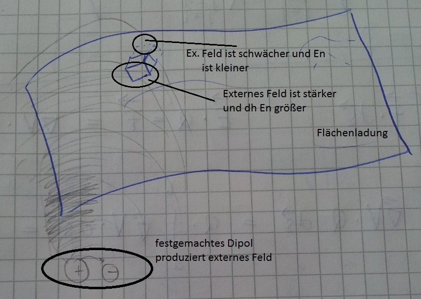

Das ist ein gutes Beispiel. Was ist aber wenn ich zum Beispiel ein
externes elektrisches Feld anlege. Dann stimmen doch die Randbedingungen
nicht oder? Ich kann das sehr leicht zeigen indem ich das Feld im Bild
betrachte.
Wenn weiter oben das externe Feld schwächer wird (was es ja auch tut),
dann muss gelten:
Das ist aber ein Widerspruch zu allen Büchern die ich hier vor mir
liegen habe. Also kann da was nicht stimmen.
Hab' ich nicht ganz verstanden ...
Im statischen Fall ist das Innere eines idealen Leiters immer feldfrei.
Es werden Ladungen induziert, bis das davon erzeugte Feld genau das
externe Feld ausgleicht im Inneren des Leiters.
Das ist auch das coole an den Randbedingungen, im Endeffekt müsstest du,
um das E-Feld von einem Dipol über einer Ebene zu kriegen, erst
berechnen wie die Ladungen in dem Leiter induziert werden, dann den
Leiter wegnehmen und dann das Feld der resultierenden Ladungsverteilung
berechnen. Modellierst du den Leiter stattdessen als Randbedingung
kannst du dir das sparen.
